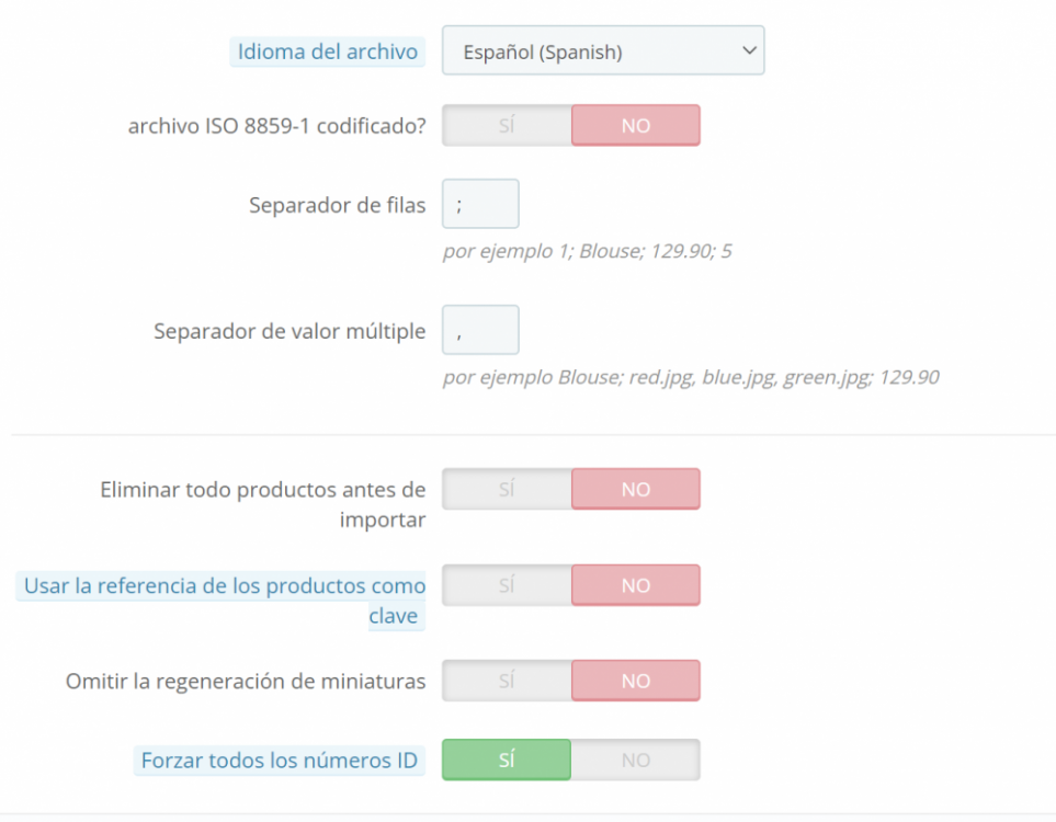

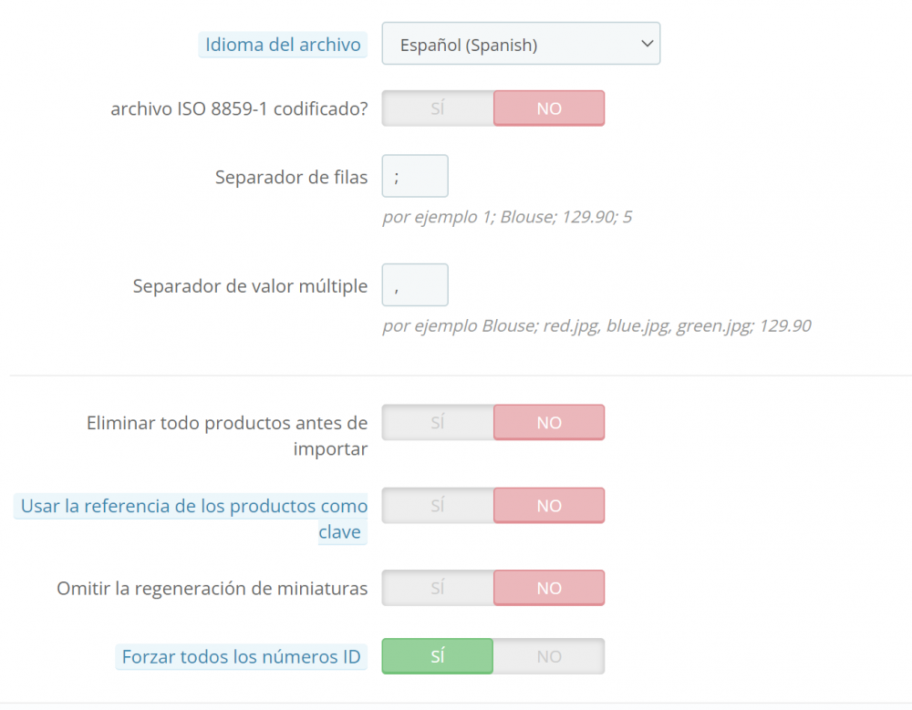

Buenos días:
Importo un archivo .csv desde: Parámetros Avanzados --> Importación CSV. Elijo "Productos" y, al importar, sólo marco "Forzar todos los números ID". El valor se lo he puesto yo.
Adjunto archivo.
¿A qué te refieres cuando dices que "en el servidor debes tener mínimo 512mb asignadas al dominio"? ¿En qué parte del servidor se debe indicar ese dato?
Gracias.
products_import.csvFetching info...
