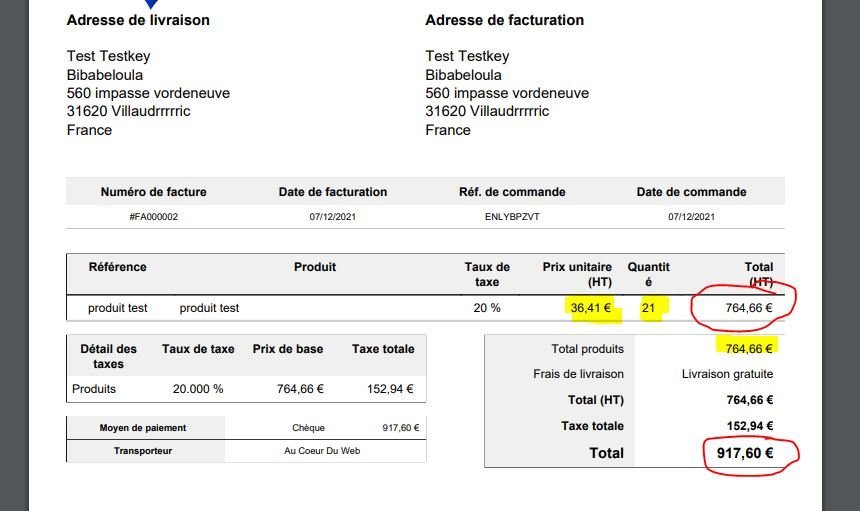

Coeur_De_Lion Posted December 7, 2021 Share Posted December 7, 2021 Gros bug sur le calcul effectué lors de la réduction du groupe client. Cela prend tous les chiffres après la virgule et non 2 à l'arrondi. Sur la 1.7.7.8 je peux changer le nombre après la devise et mettre 6 chiffres après la virgule et la tous les calcules affichés sur la facture sont bons mais impossible de donner des factures aux clients avec des affichages à 6 chiffres après la virgule. Donc nouveau test sur un Prestashop 1.7.6.2 et 1.7.7.8 vierge, même résultat que sur le post mais pour une raison que j'ignore, la réponse que j'écris sur l'autre post est en hidden, comme je pense que ceci est important je refais un nouveau post. TEST Je crée un produit : ProduitTest à 48.55 ht avec une quantité de 100 pour être tranquille. Je crée Mr ClientTest du groupe VIP avec 25% de réduction et affichage HT Calcul fait par Prestashop et refusé par mes clients Professionnels et par moi aussi d'ailleurs pour cause d'aucune cohérence : Donc pour Mr ProduitTest, le ProduitTest -> 48.55 - 25% = 36.4125 Mr ClientTest achète 21 ProduitTest -> 36.4125 x 21 = 764.6625 avec TVA -> 764.6625 + 20% = 917.595 soit 917.60 TTC Calcul fait d'une manière cohérente et aux normes: Donc pour Mr ProduitTest, le ProduitTest -> 48.55 - 25% = 36.4125 soit 36.41 HT Mr ClientTest achète 21 ProduitTest -> 36.41 x 21 = 764.61 avec TVA -> 764.61 + 20% = 917.532 soit 917.53 TTC DONC ... Calcul Prestashop = 917.60 TTC ( 152.94 de TVA donné par la facture Prestashop calculé par 917.60 - 764.66 ) Calcul normal = 917.53 TTC ( dont 152.92 de TVA) Sur la facture ci jointe, essayé de faire le prix indiqué x la quantité, et là = malaise. Ou si je prends, le total HT indiqué sur la facture + 20% de TVA = malaise. Calculs faux et TVA fausse.. De l'aide en urgence svp avant que cela n'aille trop loin, ne serait ce que le fichier à modifier pour faire l'arrondi sur la réduction de groupe. Merci d'avance. Link to comment Share on other sites More sharing options...

Coeur_De_Lion Posted March 10, 2022 Author Share Posted March 10, 2022 Bonjour à tous, pas de nouvelles des devs pour le problème de calcul de tva sur le % de réduction en direct sur les groupes clients ? J'ai réinstallé un Prestashop vierge et le soucis apparait déjà, donc c'est un problème à la source. Faites quelque chose svp. Personne n'utilise les réductions en % dans la configuration des groupes clients ?? Ne me dites pas que je suis le seule à le faire?? Dire qu'une simple modification de l'arrondi à 2 chiffres après la virgule sur les calculs lors de la réduction, arrangerait tout ça .... Et que je ne sais pas dans quel fichier faire cette modification. Si quelqu'un peut me filer un coup de pi... main, ce serait impec. Merci d'avance. Link to comment Share on other sites More sharing options...

Coeur_De_Lion Posted March 23, 2022 Author Share Posted March 23, 2022 4 minutes ago, Mediacom87 said: Peux-tu partager le liens de l'issue pour que l'on puisse suivre et apporter une contribution pour éviter qu'elle ne soit enterrer trop vite ? https://github.com/PrestaShop/PrestaShop/issues/27880 Le soucis, c'est que personne d'autre me confirme que le problème est valide et qu'il existe. Toutes les réponses ne sont pas cohérente. Je dis cohérant parce que c'est le mot que tous les comptables me ressortent à chaque fois ^^, "il faut que ce soit cohérant". Pour l'instant ce n'est pas le cas. Par contre n'hésitez pas à poster si vous en voyez, surtout si c'est moi qui en fait des incohérences, je m'y perds à force de tourner tout ça dans tous les sens. Link to comment Share on other sites More sharing options...

Coeur_De_Lion Posted May 5, 2023 Author Share Posted May 5, 2023 (edited) Salut ici, Toujours aucune solution. Comme je l'expliquais à quelqu'un, "normalement" en 2024 la dématérialisation des factures va commencer par les grosses sociétés. Pour en arrivé en 2026 où il faudra tout envoyé sur des plate-forme du style Chorus Pro même pour les particuliers. Dur d'envoyer des factures en traitement si celles ci contiennent des erreurs. Si quelqu'un à une solution je suis tout ouïe ^^ Suivi sur Github : https://github.com/PrestaShop/PrestaShop/issues/27880 @pluche Edited May 5, 2023 by Coeur_De_Lion (see edit history) Link to comment Share on other sites More sharing options...

Coeur_De_Lion Posted July 31, 2023 Author Share Posted July 31, 2023 Bonjour, non mais après avoir eu une réponse d'un début de modification, j'ai retourné la méthode que je pense être la meilleure. Calculer comme si nous faisions la facture à la main avec toujours 2 chiffres après la virgule. Je tiens le fofo au courant pour les intéressés. Sinon n'hésitez pas ^^ Github : https://github.com/PrestaShop/PrestaShop/issues/27880 Link to comment Share on other sites More sharing options...
