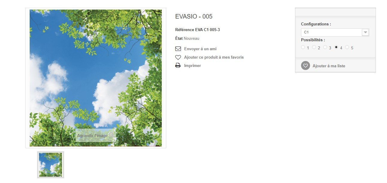

Lousig Posted December 7, 2021 Share Posted December 7, 2021 Bonjour, je crée des fiches produits avec plusieurs déclinaisons : configuration et possibilités Seulement, les configurations n'ont pas le même nombre de possibilités. Cependant, si une configuration possède 5 possibilités par exemple et une autre seulement 3, le nombre de bouton reste à 5. Je joins une photo pour que cela soit plus clair. Savez-vous s'ils existe un moyen de modifier cela ? D'avance merci Lou Link to comment Share on other sites More sharing options...

BKaernel Posted December 9, 2021 Share Posted December 9, 2021 On 12/7/2021 at 10:41 AM, Lousig said: Savez-vous s'ils existe un moyen de modifier cela ? Tu as visiblement généré tes déclinaisons. Mais ensuite as tu supprimer les déclinaisons dont tu ne veux pas ? Exemple : C1-4 et C1-5 n'existe pas... tu supprimes la déclinaison dans le produit C'est le fonctionnement classique et selon ce que tu sélectionnes les attributs et leurs valeurs se mettent à jour. J'ai testé... çà marche bien, pas de pblm normalement (en version 1.7.8.2) Link to comment Share on other sites More sharing options...
Lousig Posted December 10, 2021 Author Share Posted December 10, 2021 Bonjour, merci de votre réponse. Je n'ai pas généré les déclinaisons automatiquement justement, j'ai tout rentré "à la main". Je suis encore sous version 1.6, le problème se trouve peut-être là... Link to comment Share on other sites More sharing options...
