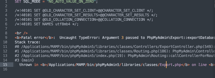

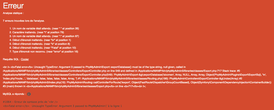

Sicotique Posted December 7, 2021 Share Posted December 7, 2021 Bonjour, Je rencontre un problème au moment de migrer ma bdd de mon prestashop 1.7 de mon phpmyadmin local à celui présent chez mon hébergeur OVH. J'ai ce message d'erreur: Est-ce un problème de compatibilité de version? Versions sur le serveur OVH: PHP: 7.0 Phpmyadmin: 5.1.1 MySQL : 5.6 Et sur le serveur local: PHP: 7.4.21 Phpmyadmin: 5.1.0 MySQL : 5.7.34 Merci! Link to comment Share on other sites More sharing options...

Sicotique Posted December 7, 2021 Author Share Posted December 7, 2021 Je crois que j'ai identifié le problème... Lorsque j'ouvre mon fichier sql de la bdd de mon phpmy admin local voila ce que j'ai: Ce qui veut dire pour moi qu'elle ne se télécharge pas correctement, on est d'accord? Qu'en pensez-vous? Merci Link to comment Share on other sites More sharing options...
Sicotique Posted December 8, 2021 Author Share Posted December 8, 2021 Lorsque j'ouvre mon fichier sql de la bdd de mon phpmyadmin local voila ce que j'ai: Ce qui veut dire qu'elle ne se télécharge pas correctement... Qu'en pensez-vous? Quelle est la solution? Merci Link to comment Share on other sites More sharing options...
