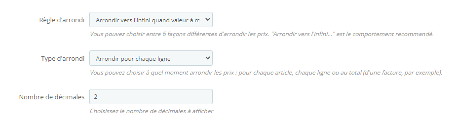

skeno Posted December 7, 2021 Share Posted December 7, 2021 Bonjour, J'ai effectué des recherches sur le forum et j'ai trouvé des TONNES de topics sur le sujet mais souvent pour dire qu'il n'y a pas vraiment de solution et chaque problème présente est assez différent (même si tous pointent à la fin les méthodes de calcul de Prestashop). Je vous présente mes problèmes : sur une facture, dans le détail de chaque ligne le prix HT unitaire est indiqué (10.39). Ce produit a été commandé en quantité 4 et le total au bout de la ligne indiqué est 41,57. Or, il devrait être de 10,39x4 = 41,56. Il en résulte donc, en bas de facture, une erreur de centime sur la TVA. Le problème vient du fait que le prix HT dans la B/O est de 10,391667. Le calcul se fait avec 6 décimales après la virgules mais il reste que les montants affichés sur la facture sont faux. Est-ce possible, pour ce premier point, de le forcer à travailler sur 2 chiffres après la virgule ? Ou est-ce que je dois reprendre l'ensemble de mes prix ? Est-ce une bonne solution ? Dans une seconde, j'ai 2 produits. Un à 12 €/HT et l'autre à 0.83 €/HT. Les frais de ports sont à 4.18 €/HT. Le total est donc de 17.01 €/HT et la TVA devrait donc être de 17.01*0.2 = 3.402 arrondie à 3.4. Or, il affiche 3.41 car dans le tableau de détail des taxes il arrondi 2 fois au dessus (sur les produit et sur le transport) et parvient donc à un total TVA de 3.41 ... Est-ce possible, pour ce second point, de forcer Prestashop à calculer la TVA sur le total produits + ports ? Merci pour votre attention et votre future aide ! Link to comment Share on other sites More sharing options...
Shonen Posted December 7, 2021 Share Posted December 7, 2021 Salut, Tout d'abord tu peux essayer de jouer avec les paramètres de règle dans Préférences => Générales Tu peux ainsi proposer un arrondi sur le total plutôt que sur chaque ligne. Pour les erreurs de calcul de taxe, c'est quelque chose qui me poursuit aussi jusqu'à la dernière version 1.7 Je ne pense pas que ce soit une priorité de Presta. Link to comment Share on other sites More sharing options...
skeno Posted December 7, 2021 Author Share Posted December 7, 2021 Merci de ta réponse ! J'ai déjà joué sur ces paramètres là mais l’arrondi sur le total se fait sur le total article et le total ports s'ajoute à part (je n'ai pas vérifié dans le code mais c'est ce qui a l'air de se produire ...). Et effectivement, dans les messages que j'ai pu trouver en parcourant le forum je m’aperçois que ce n'est pas une priorité chez Prestashop ... Link to comment Share on other sites More sharing options...
