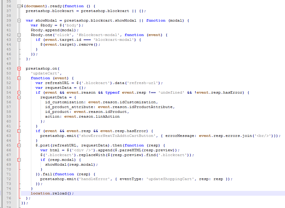

Je comprends que vous devez recharger la page lorsqu'un produit a été ajouté au panier. Et cette solution pourrait vous convenir :
14 hours ago, Eolia said:
Ben dans ce cas, modifiez le js du module blockcart à la fonction updateCart:
updateCart : function(jsonData) {
    location.reload();
    ..... // code existant
Mais ca va être bof bof au niveau confort utilisateur...
Mais attention, dans ce cas, vous ne verrez pas la popup avec le produit ajouté au panier, par exemple.

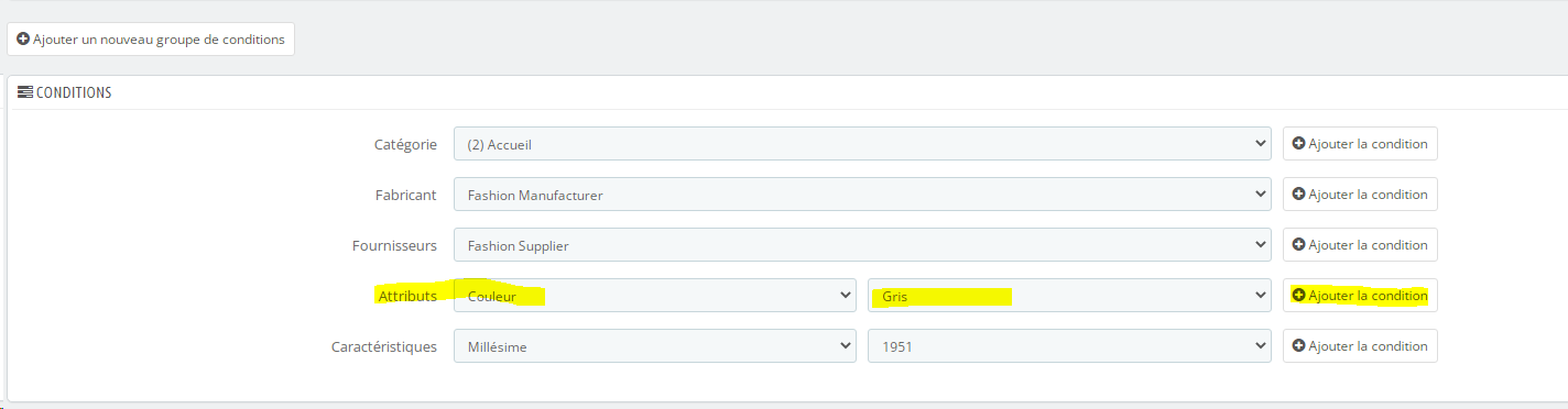

Merci de la réponse mais prestashop ne gère pas les déclinaisons pour les prix castalogues

par rapport à ce que j'ai besoin ce n'est pas complet. C'est des réductions par paliers avec des pourcentages, et d'autres fonctionnalités que le modules gère bien.
Je souhaite juste que les prix se mettent à jour... 😉 je vais essayer votre méthode reload. Merci en tout cas.
