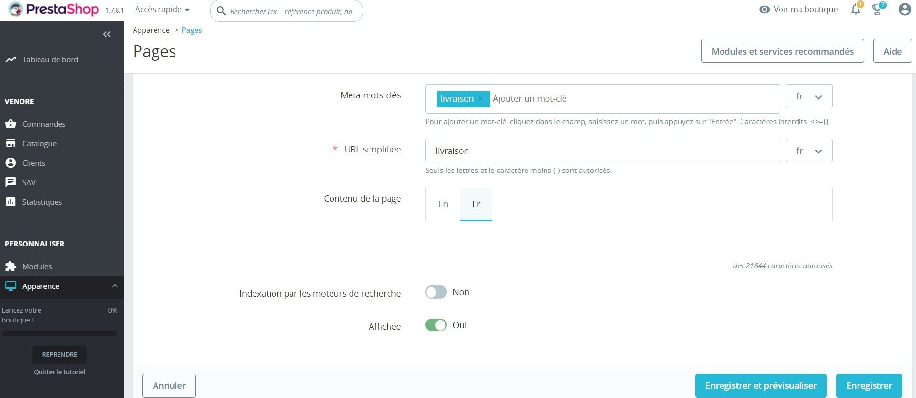

Elif57 Posted December 5, 2021 Share Posted December 5, 2021 Bonjour a tous, voilà mon petit problème, pour ma boutique en ligne je souhaiterais éditer les page pour les conditions générales, la livraison, les modalité etc... malheureusement dans l'éditeur de la page l'éditeur de texte français ne s'affiche pas, j'ai essayer de coller mon texte d'ans la partie anglais mais après avoir enregistré elle ne s'affiche pas dans mon site internet. Si quelqu'un pourrai m'aider a résoudre se problème svp. Link to comment Share on other sites More sharing options...

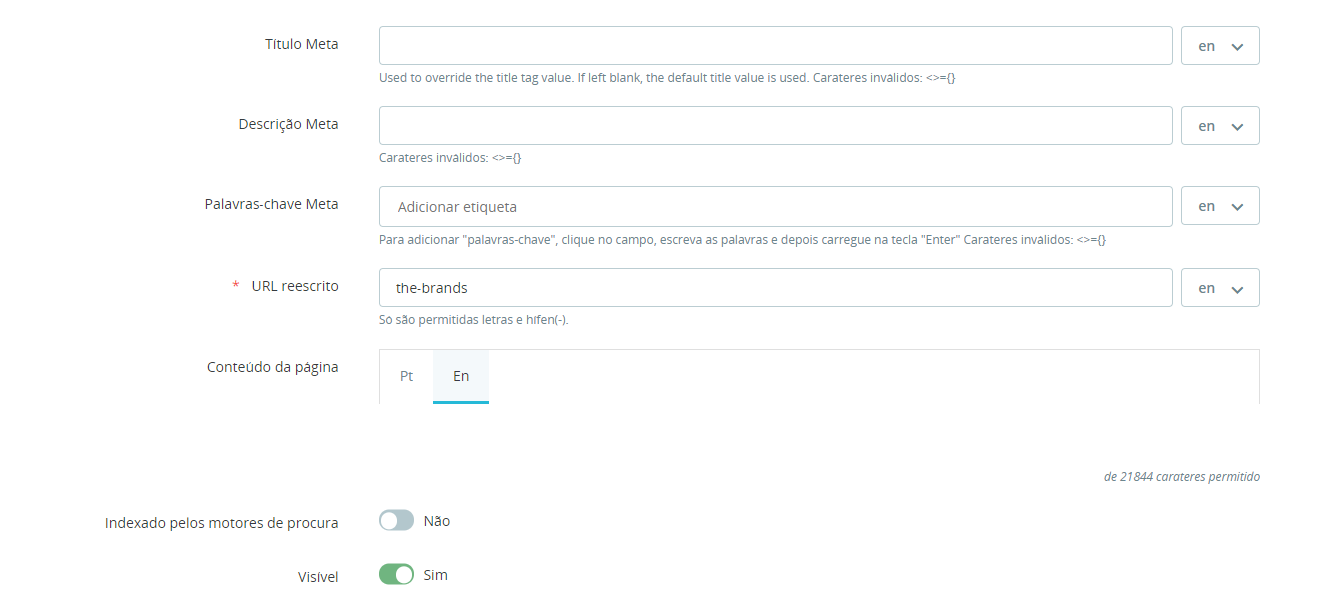

Dev Lusodados Posted December 17, 2021 Share Posted December 17, 2021 (edited) Bonjour les gars J'ai aussi le même problème 😞. Le seul moyen que j'ai trouvé est d'inspecter l'élément et de supprimer le style visibility : hidden du textarea. Edited December 17, 2021 by Dev Lusodados (see edit history) Link to comment Share on other sites More sharing options...
Mediacom87 Posted December 17, 2021 Share Posted December 17, 2021 il y a 20 minutes, Dev Lusodados a dit : Hello guys I have the same problem too 😞. The only way that i found is to inspect the element and remove the style visibility: hidden of the textarea Link to comment Share on other sites More sharing options...
souleychris Posted June 8, 2022 Share Posted June 8, 2022 Bonsoir à tous, Je confirme que j'ai également le même problème sur la version 1.7.8.6. Une fois la page crée, aucune modification n'est acceptée. Le seul moyen pour le moment, c'est de supprimer ou créer une nouvelle page, mais la traduction n'est toujours pas possible. cdt Link to comment Share on other sites More sharing options...
