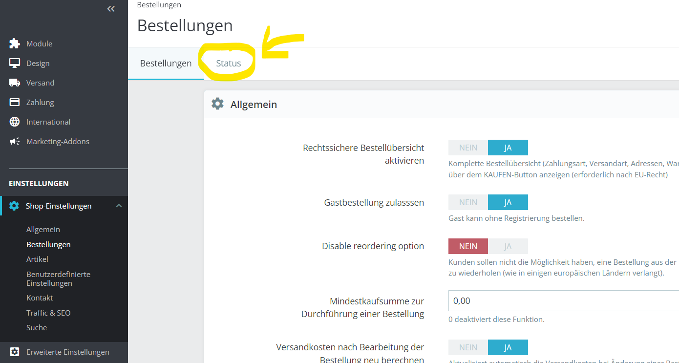

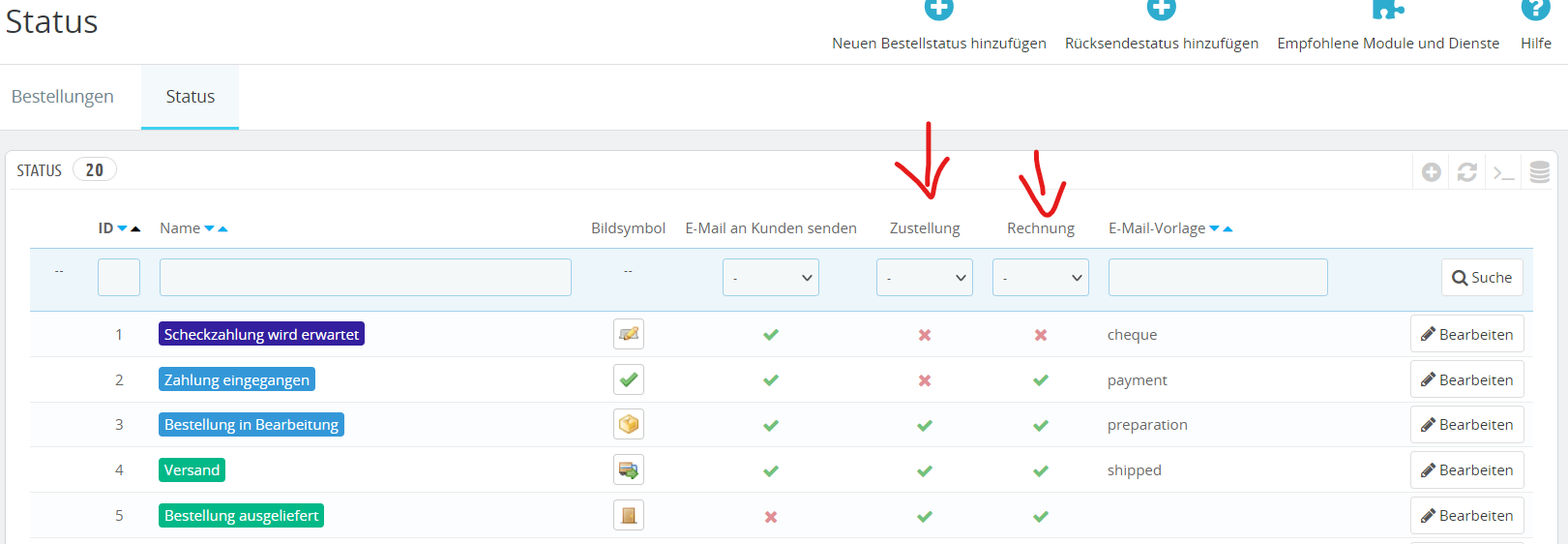

SchmidtSon Posted December 14, 2021 Share Posted December 14, 2021 Hey ich denke mal dass er meint das keine Rechnung bzw Lieferschein mit angehängt wird. Dies musst du selbst erst einstellen, gehe dazu wie folgt vor: Shop-Einstelungen > Bestellung dann im Reiter oben auf Status (siehe Screenshot) Dort kannst du dann einstellen bei welcher Mail auch eine Rechnung erstellt und angehängt werden soll, siehe 2ten Screenshot Wenn du dies auf aktiv setzt sollte eine Mail samt .pdf erstellt werden. Besten Gruß Link to comment Share on other sites More sharing options...
