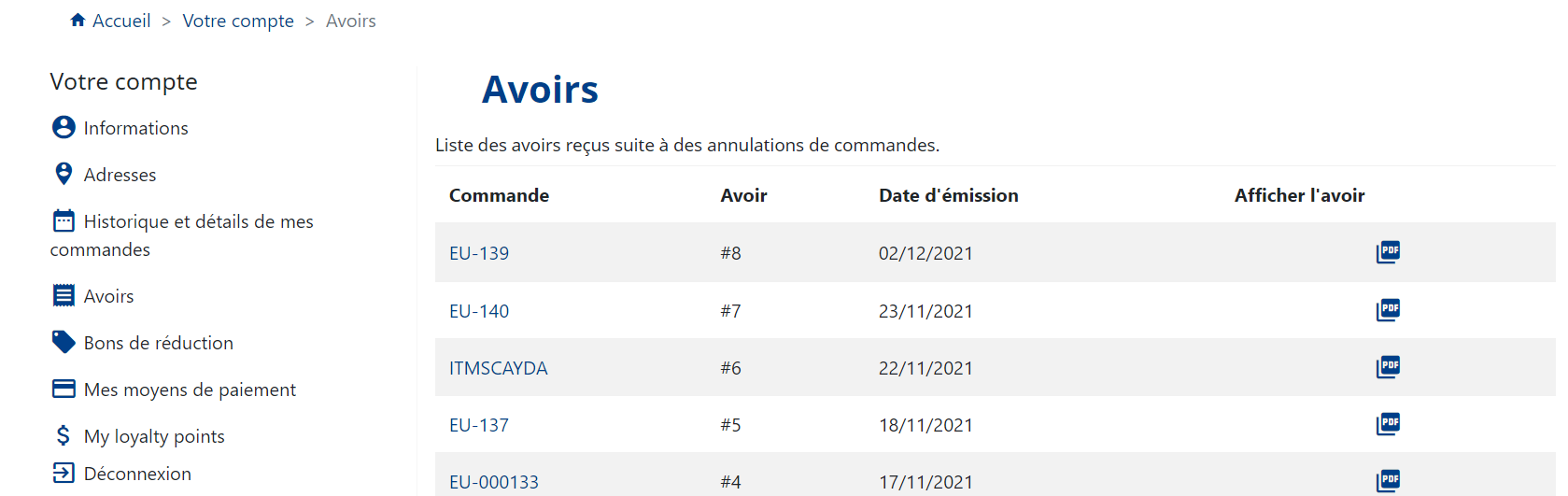

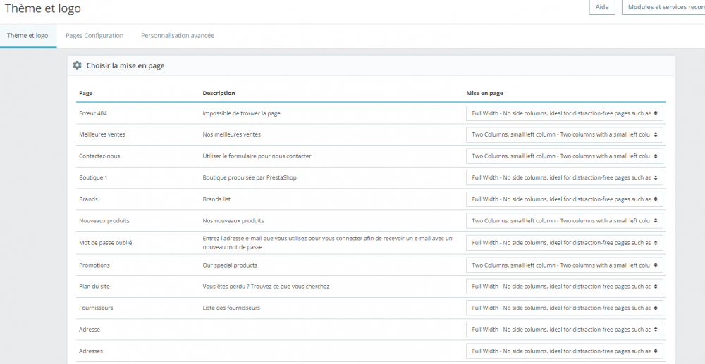

Nitneuq5 Posted December 2, 2021 Share Posted December 2, 2021 Bonjour, J'ai modifié mon template pour afficher la partie "account" sur deux colonnes (une petite à gauche). J'ai modifié la disposition des pages de PrestaShop pour choisir la bonne mise en page "Two Colums, small left column - Two columns with a small left column" dans Apparence -> Thème & Logo -> Choisir la mise en page". Malheureusement certains modules que j'ai (de paiement notamment) ajoute des pages sur la partie "account" mais ne se trouve pas dans le choix de la mise en page. Comment puis-je faire pour ajouter ce choix ? Sachant que le module en question propose de choisir la mise en page pour d'autres pages mais pas celle-ci. Une idée ? Une piste ? Merci à vous ! PS : le développeur ne me répond pas (module gratuit), d'où la demande 😉 PS2 : j'ai parcouru une bonne partie de la doc technique de PrestaShop mais je n'ai rien trouvé qui s'apparentait à ça. Link to comment Share on other sites More sharing options...
BKaernel Posted December 2, 2021 Share Posted December 2, 2021 (edited) OK, pour t'aider mais faudrait il déjà comprendre ta demande ! Est-ce que ta question c'est de savoir comment faire figurer des pages que tu as crée dans l'option : CHOISIR LA MISE EN PAGE (ta fenêtre en image) ? Les pages de PRESTASHOP se configure avec CMS --> choix de la mise en page. A priori, il n'y a pas de distinction. J'imagine que la création de custom-page dans Prestashop est la solution. Si tu fait une recherche custom-page dans Prestashop, tu auras plein de pistes et même des modules. J'ai testé... PS: Si tu as a parcouru la doc, tu verras qu'il faut passer par un module. Tu peux même le faire si tu ne veux pas de module gratuit 🙂 Edited December 2, 2021 by Bertrand-Kaer (see edit history) Link to comment Share on other sites More sharing options...

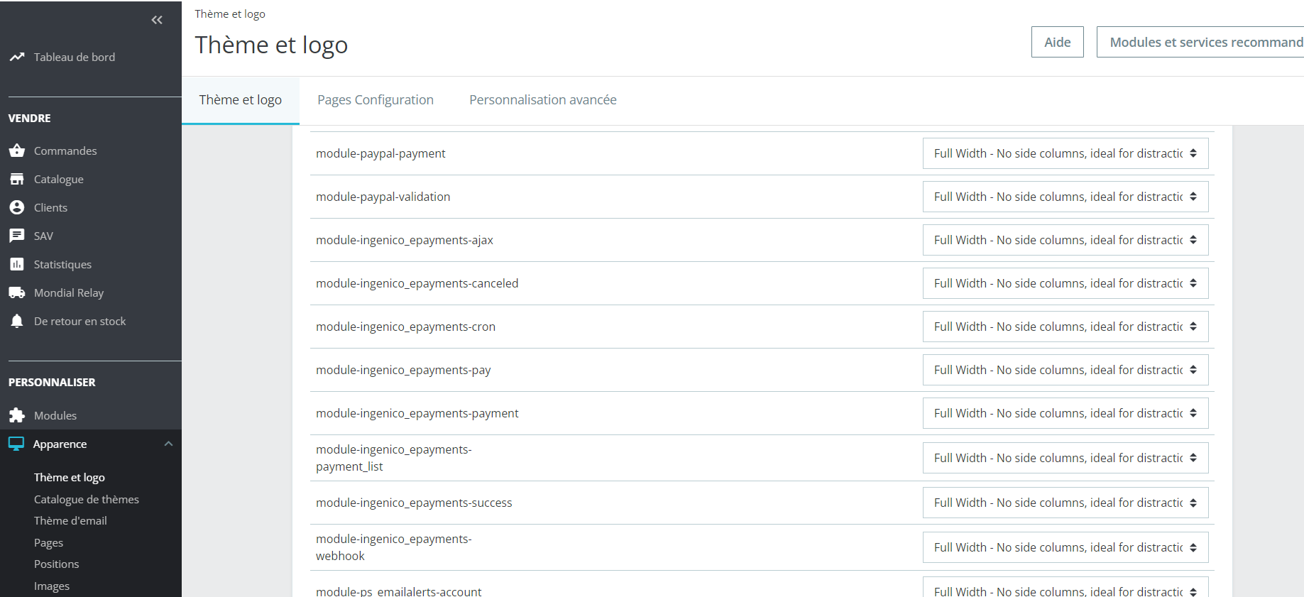

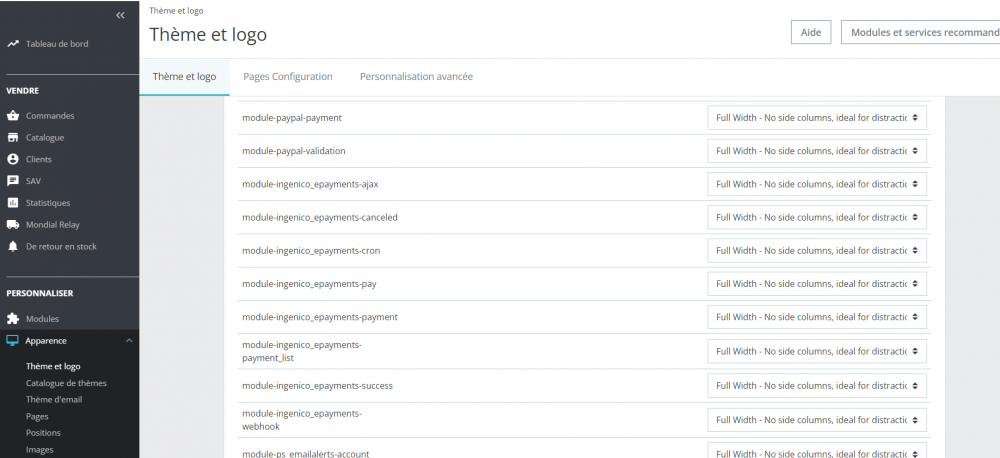

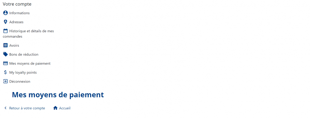

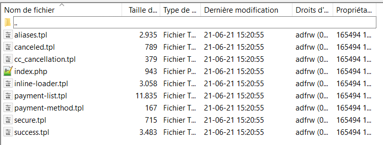

Nitneuq5 Posted December 2, 2021 Author Share Posted December 2, 2021 (edited) Merci pour la réponse mais ce n'est pas tout à fait ça. Je me réexplique : Un module que j'utilise (Ingenico ePayments pour ne pas le citer 😉) ajoute une page "Moyens de paiement" dans le compte client. Malheureusement cette page ne se trouve pas dans "Choix de la mise en page" alors que d'autres pages de ce module apparaissent bien elles (mais pas celle qu'il me faut ...). Par conséquent, je ne peux pas afficher correctement ma page. Sur la page ci-dessus, il manque "module-ingenico_epayments-aliases" que l'on peut voir dans le FTP ci-dessous : Ce qui me donne en front ceci : A la place d'un affichage en deux colonnes comme c'est le cas des autres pages (comme avoirs, adresses, ...) grâce à "Choix de la mise en page" : J'espère avoir été plus clair et merci de votre aide ! PS : Ce n'est pas le seul module/la seule page qui me pose problème Edited December 2, 2021 by Nitneuq5 (see edit history) Link to comment Share on other sites More sharing options...
BKaernel Posted December 2, 2021 Share Posted December 2, 2021 (edited) 12 hours ago, Nitneuq5 said: J'espère avoir été plus clair et merci de votre aide ! Oui, c'est beaucoup plus clair 🙂 Je suppose que tu as lu cet doc ? https://devdocs.prestashop.com/1.7/themes/reference/templates/templates-layouts/ Sinon, PLAN B Tu localises la page voulue et tu commentes /* les parties que tu veux zapper en oubliant pas d'adapter le boostrap des parties restantes. C'est à dire la class.wrapper en class="col-md-12 col-sm-12". Attention penses a dupliquer dans ton thème, le module que tu veux surcharger - sinon évidemment lors d'un update tes modifs disparaitront. Es tu sûr que le dossier que tu montres est le bon ? Si de mon coté, je regarde un module (au hazard ps_checkpayment) je vois que ce qui s'affiche dans THÈME & LOGO se trouve dans le dossier ps_checkpayment/controllers/front Dans le dossier /controllers/front > je retrouve les 2 fichiers en php avec les noms identiques. ---- Dans cet article des explications sur comment faire une page custom (il ne passe pas par un module mais directement dans le dossier override. C'est peut-être moins "propre" ?) : https://www.eewee.fr/prestashop-creer-une-page-custom/ Il suffit de regarder le principe et ensuite c'est plus simple pour comprendre la structure d'un module quel qu'il soit. Dans ton cas, je pense que çà t'aidera à localiser les pages que tu veux modifier. Edited December 3, 2021 by Bertrand-Kaer (see edit history) Link to comment Share on other sites More sharing options...
Nitneuq5 Posted December 3, 2021 Author Share Posted December 3, 2021 Merci pour la réponse et les pistes ! J'ai bien lu la doc mais, sauf erreur de ma part, elle n'explique pas comment faire apparaitre la page dans le choix "Choix de la mise en page" Pour le plan B, j'ai effectivement la possibilité d'override le .tpl dans mon thème MAIS je dois toucher à beaucoup de choses puisque le template utilise {extends file='customer/page.tpl'} qui lui utilise {extends file='page.tpl'} qui lui utilise {extends file=$layout} qui lui ... enfin beaucoup de trucs pour arriver au résultat voulu ! Cependant si c'est la seule solution, je le ferai ! Concernant le dossier /controllers/front mon fichier aliases.php s'y trouve bien. Je l'ai comparé à d'autres fichiers mais je ne vois pas la différence qui provoquerait cette absence d'affichage dans "Choix de la mise en page". Je suis donc encore bloqué ... mais les pistes m'aident ! Link to comment Share on other sites More sharing options...
BKaernel Posted December 3, 2021 Share Posted December 3, 2021 (edited) La doc explique le principe. A partir de là, tout est faisable. Dans ton module tu as le dossier /controller et tu doit aussi avoir le dossier /views/templates/front ? Là dedans tu as des .tpl avec du html. Pour le fait d'apparaitre ou pas je dirais qu'il faut aller dans le controller/front/ et pour agir sur les vues, le html ou le style c'est dans views/templates/front/ Mais sans doc, ou copie écran sous les yeux c'est des suppositions. Regardes comme je le fait des modules existants... comment ils sont fait. Sinon Question bête. Si tu réinitialises CHOISIR LA MISE EN PAGE ? Tu vas perdre ta config (je sais) mais tu verras si c'est un bug qui vient de là.... D'ailleurs ça me donne une idée. Tu connais le fichier de theme : theme.yml ?https://devdocs.prestashop.com/1.7/themes/getting-started/theme-yml/ Dans cette partie tu es capable de renseigner à la main, les pages avec leur layouts. C'est exactement ce que tu veux ! Exemple : theme_settings: default_layout: layout-full-width layouts: category: layout-left-column contact: layout-left-column Par contre le .yml - il faut bien respecter les casses sinon ça bug. Edited December 3, 2021 by Bertrand-Kaer (see edit history) Link to comment Share on other sites More sharing options...
