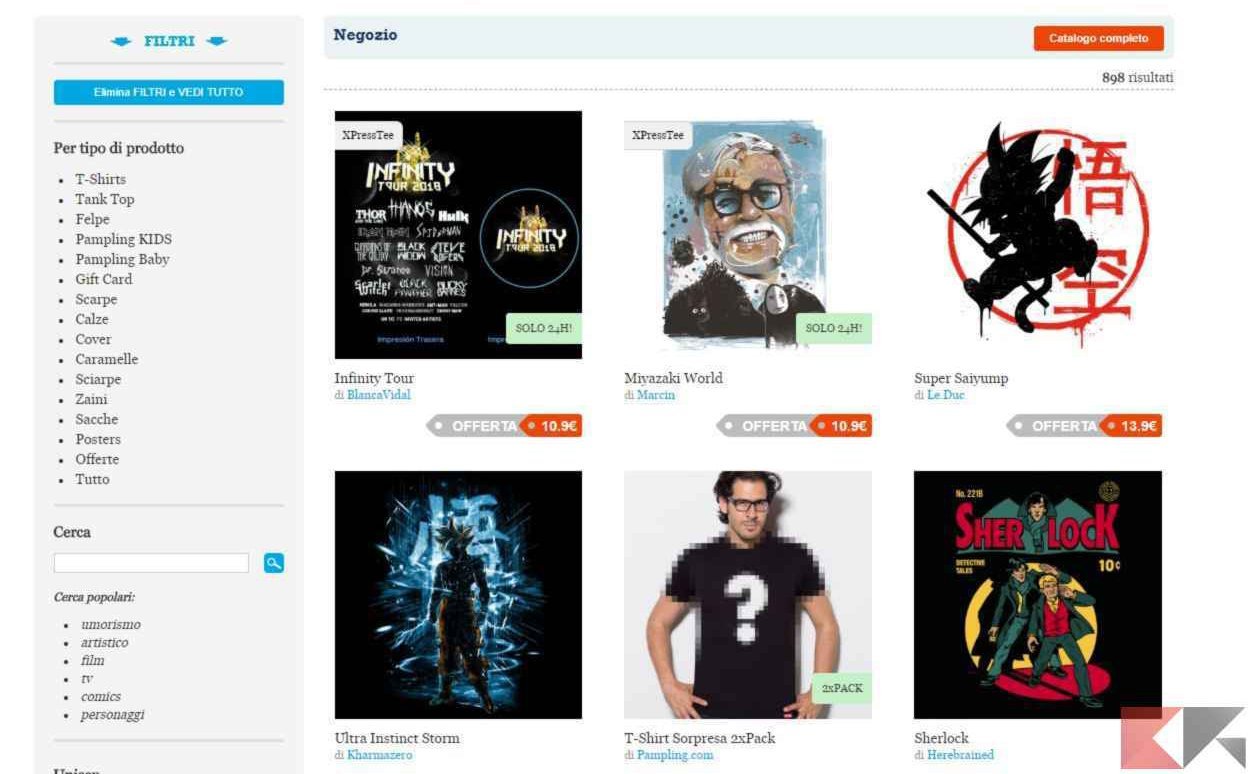

Di Iorio Posted December 1, 2021 Share Posted December 1, 2021 (edited) Salve. Sono qui a chiedere nozioni per sviluppare una pagina sulla scia di quella allegata a questo post, ossia, Catalogo con Menu verticale delle categorie incolonnata lateralmente, e, nel corpo centrale, le miniature dei prodotti con descrizione minimal e immagine. La griglia, in realtà, dovrebbe contenere vari prodotti, quindi potrebbe essere divisa in 5 colonne per altrettante righe. Mi interessa la struttura, la grafica non la guardate. Ovviamente non vi chiedo di farmela, ma se qualcuno può indicarmi qualche tutorial, un manuale, una guida, strumenti, software, consigli per aiutarmi a lavorare su questa specifica cosa, ve ne sarei infinitamente grato. Grazie per l'attenzione. Edited December 1, 2021 by Di Iorio (see edit history) Link to comment Share on other sites More sharing options...
