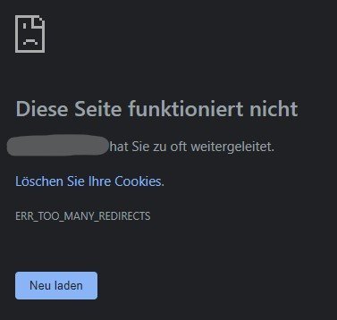

Verena18 Posted December 1, 2021 Share Posted December 1, 2021 (edited) Hallo zusammen, ich habe jetzt ca. 2 Wochen nichts mehr am Shop gemacht, weil mir die Zeit gefehlt hat. Ich bin noch am Einrichten und der Shop im Wartungsmodus. Heute wollte ich wieder neue Artikel importieren und ich wollte etwas in den Kategorien nachschauen, aber leider kommt nach einiger Ladezeit der Fehler ERR_TOO_MANY_REDIRECTS. Das Frontend funktioniert, und ins BO einloggen kann ich mich auch. Aber sobald ich z.B. den Menüpunkt Kategorien oder ähnliches anwähle kommt der Fehler. Das Problem hatte ich vor zwei Wochen nicht, da ging alles ohne Probleme. Ich habe im Forum gesucht, bei den meisten Fällen scheint das Frontend nicht zu funktionieren. Teilweise steht dort, dass es an SSL liegen könnte und man dieses im BO aktivieren muss - aber da komme ich eben ja nicht hin! Die Datei htaccess habe ich auch schon umbenannt, ohne Effekt. Einen anderen Browser habe ich schon probiert und die Cookies gelöscht, auch alles ohne Erfolg. Kennt jemand das Problem? und wenn ja, wie kann ich es beheben? Die PS-Version ist die neueste soweit ich weiss. Vielen Dank für Eure Hilfe! Verena Edited December 1, 2021 by Verena18 (see edit history) Link to comment Share on other sites More sharing options...

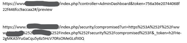

Verena18 Posted December 3, 2021 Author Share Posted December 3, 2021 Hallo, ich habe im BO jetzt einige Menüpünkte ausprobiert... es funktioniert bisher nur "Varianten & Eigenschaften", sonst nichts! Ein Backup habe ich gemacht, mit Akeeba Solo, auch erst vor ca. 2 Wochen. Leider kann ich mich da nicht einloggen, obwohl ich zu 100% sicher bin, die richtigen Login-Daten zu haben. Es zeigt auch eine TFA an, die ich aber nie aktiviert habe... alle Versuche, das Login nach der Anleitung von Akkeba zurückzusetzen (neue Teilinstallation, Änderungen des Passwortes in der Datenbank) haben nicht funktioniert.... Ich habe als letztes Produkte importiert... per csv-file. Soweit ich weiss, habe ich keine Konfigurationen geändert... Anbei wie es aussieht wenn ich noch im BO bin und was dann angezeigt wird, wenn ich versuche z.B. Kategorien oder Produkte anzuklicken. Danke Euch! Verena Link to comment Share on other sites More sharing options...
