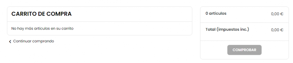

Buenas, tengo una duda sobre la cesta de mi tienda. Cuando no hay ningún artículo en el carrito, no deja acceder a la tienda y lo que se necesita es que pueda acceder y que ponga algún mensaje avisando de que la cesta está vacía. Simplemente que el resto de cosas como el header o el footer sigan igual, que la columna de la derecha donde aparece la información de los gastos de la cesa y demás aparezcan en 0.00€ o deshabilitados, y que donde irían los productos que solo esté un texto informando de que la cesta está vacía.

Buenas de nuevo, después de mirar archivos y estar investigando he dado con la solución. Dejo la solución aquí por si otro usuario del foro tiene la misma duda y no sabe como hacerlo.
Lo único que hay que hacer es entrar al administrador de archivos de tu página mediante el panel de control del host contratado o mediante FTP. Una vez dentro dirigirse a la carpeta modules (importante aclarar que si se desea que este cambio se realice para todas las plantillas de su web entonces entrar a la carpeta modules del directorio principal httpdocs pero si lo que se desea es cambiar una sola plantilla se accedería a la carpeta modules pero de la carpeta de su plantilla) luego a ps_shoppingcart ya que este es mi módulo que uso para el tema del carrito, si se tiene otro modulo sería entrar en la carpeta de dicho modulo y listo. Una vez ahí entramos al archivo principal donde está configurado las funciones de la cesta, y en una de las primeras líneas habrá algo parecido a esto {if $cart.products_count > 0}active{else}inactive{/if} que la función que realiza es que si la cantidad de productos es mayor que 0 se activa, de lo contrario de desactiva. Hay que modificarlo para que cuando la cantidad de artículos que hay en el carrito sea mayor o igual a 0 para poder activarlo {if $cart.products_count >= 0}active{else}active{/if}. Y con esto configurado ya tendríamos listo la cesta.
El cambio es bastante sencillo aunque me ha costado encontrar la solución. Espero que os pueda servir de ayuda.
