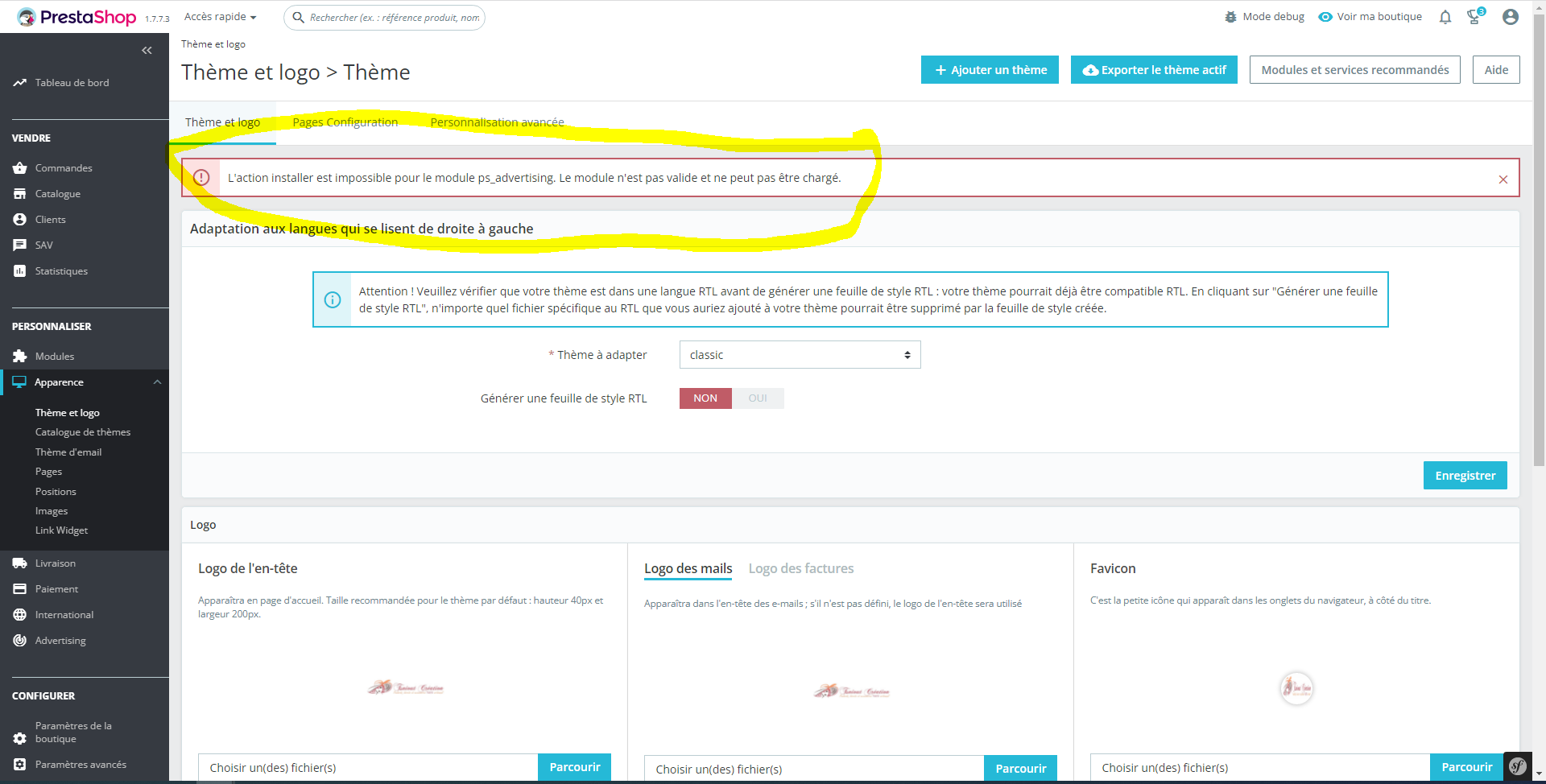

creating314 Posted November 28, 2021 Share Posted November 28, 2021 Bonjour, Template trip est vendeur de thème qui ne suit pas ces clients et qui surtout créer des bugs dans ces thèmes et qui vous demande de payer un support alors que le thème présente des bugs même après la période de support, créer des bugs pour gratter un peu de sous sans aider ces clients une honte, regarde en image, un souci sur le menu puis un souci sur le module ps_adversiting et aussi un je vous le déconseille fortement. Ce message est pour prévenir prestashop et aussi la communauté de ce créateur de Template La seule qu'il sait dire, donnez moi vos accès et il n'explique pas pourquoi cela fait ca, il trifouille dans le serveur puis fait bugguer autre chose, voila ce que prestashop choisi comme prestataire. Link to comment Share on other sites More sharing options...
Divine Posted January 1, 2022 Share Posted January 1, 2022 (edited) Bonjour, Aucun développeur ne "crée de bug" sur ses développements de manière volontaire pour gratter quoi que ce soit sur du support, il faut arrêter un peu la psychose... En l'occurrence, le souci indiqué dans ton message est davantage lié à Prestashop qu'au thème utilisé. Le thème prévoit d'installer un module que Prestashop ne parvient pas à trouver ou considère comme invalide, c'est relativement fréquent. Et il est tout à fait normal que le développeur du thème demande un accès afin de pouvoir constater directement le problème et essayer d'y apporter une solution. Bref, plutôt que de venir cracher sur quelqu'un publiquement sans savoir vraiment de quoi il retourne, peut-être serait-il préférable de discuter avec le développeur concerné ou directement avec l'équipe Prestashop. Edited January 1, 2022 by Divine (see edit history) Link to comment Share on other sites More sharing options...

Kreykoui Posted February 23, 2022 Share Posted February 23, 2022 Bonjour Divine, Hey oui, je mets déjà en pratique votre sage suggestion, ce qui m'a déjà évité au moins une transaction qui aurait eu le potentiel d'être un mauvais achat. J'aimerais avoir votre opinion, si vous le désirez, sur le fait que plusieurs développeurs, lorsqu'un problème survient avec un de leurs produits, insistent en premier lieu pour avoir accès au serveur et au back office du client. Il me semble qu'un produit de qualité, bien testé, ne devrait pas avoir besoin d'être "ajusté" ailleurs que chez le développeur lui-même? Quelques questions, ou suggestions seraient les bienvenues de la part du développeur avant d'en arriver à cette solution que je considère "ultime". J'ai passé les 43 dernières années à décortiquer des problèmes afin d'en arriver à un diagnostique précis et à appliquer la solution qui s'y rattache. Malheureusement ce n'est pas en programmation. Mais j'ai quand même réussi à défricher une partie de mon problème. Je crois qu'il ne vient pas du module que j'ai acheté, mais qu'il est une "victime collatérale" de Prestashop, car il aurait copié l'erreur pour une partie de son module. N'étant pas programmeur, je n'ai malheureusement pas de solution pour le moment. Sur ce, je vous souhaite une bonne journée ! Link to comment Share on other sites More sharing options...
Divine Posted February 23, 2022 Share Posted February 23, 2022 Il m'est difficile de répondre de manière catégorique étant donné que cela dépend des cas de figure. En règle générale les développeurs tentent d'abord de déterminer s'ils peuvent reproduire le souci de leur côté. Si ce n'est pas le cas, alors cela signifie la majorité du temps que le souci vient des particularités de l'installation du client (modules tiers ajoutés, modifications du code, développements spécifiques, hébergement...) et dans une telle hypothèse, le développeur a alors effectivement besoin de pouvoir accéder au back-office et au serveur du client afin de rechercher l'origine du problème et le corriger. Néanmoins, il est vrai qu'il arrive parfois que les développeurs demandent directement ces accès, ceci dans l'optique de gagner du temps. En effet, il n'est pas rare qu'il soit plus simple et plus rapide pour un développeur d'aller directement constater le souci sur la boutique concernée et le corriger plutôt que de demander des détails parfois un peu obscurs au client ou lui expliquer comment procéder. Dans tous les cas, sachez que vous avez la possibilité de créer un accès spécifique à votre back-office pour le développeur et pour lequel vous pouvez n'activer que les sections qui lui sont nécessaires. Il en va de même pour votre FTP. Vous pourrez alors désactiver ces accès une fois l'intervention du développeur terminée. Et comme on n'est jamais trop prudent, prenez soin de toujours effectuer une sauvegarde complète de votre boutique avant la moindre intervention dessus. Bonne fin de journée à vous ! 1 Link to comment Share on other sites More sharing options...
