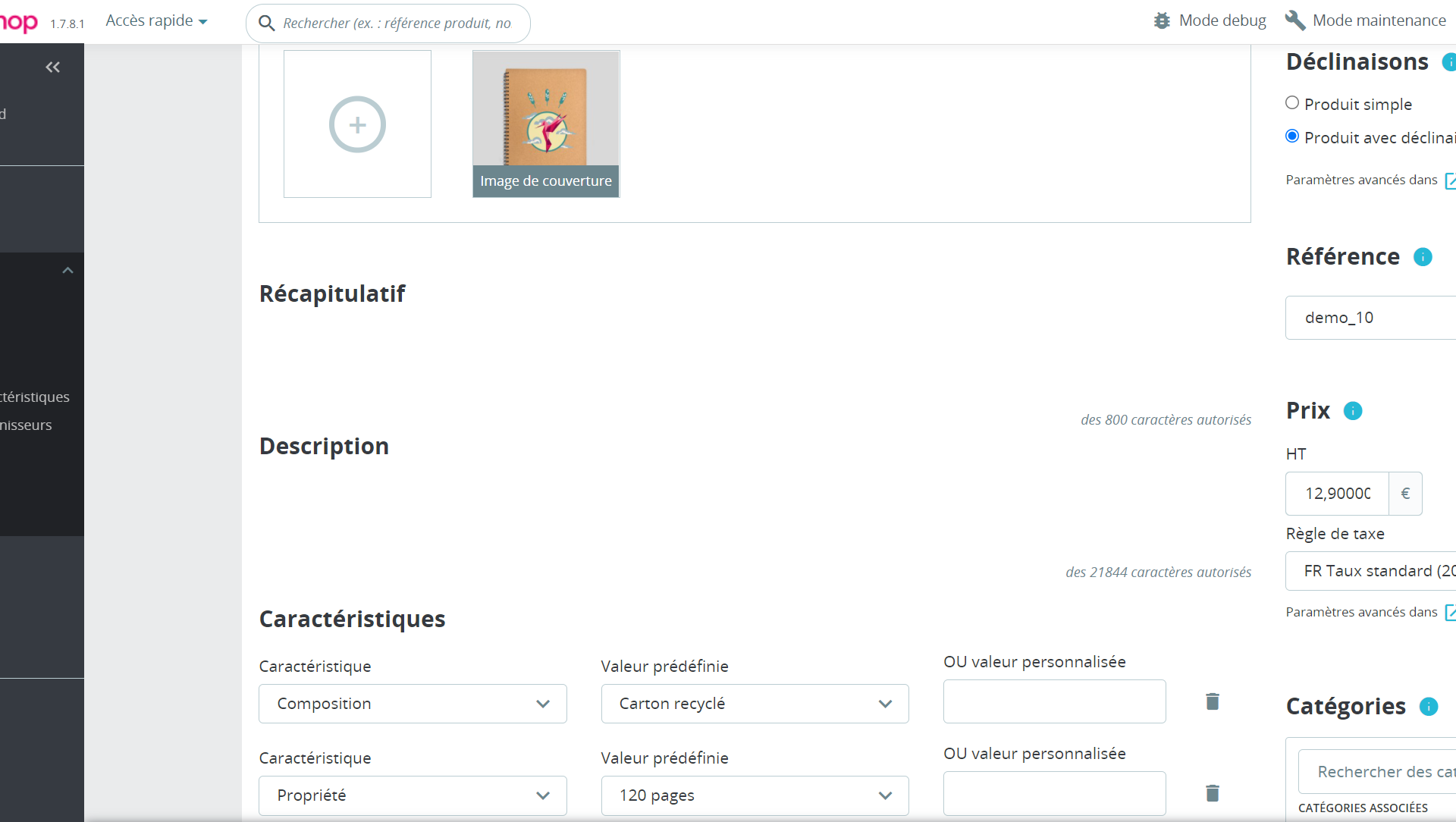

gelo88 Posted November 26, 2021 Share Posted November 26, 2021 Bonjour, je viens d'installer la dernière version de Prestashop 1.7.8.1 et je ne peux absolument pas toucher à la description du produit. Lorsque la page charge pour 1 seconde je vois le descriptif mais ensuite il disparait. Bien sûr que j'ai vidé le cache de Prestashop et nettoyé les cookies de Chrome. Merci de votre aide. Link to comment Share on other sites More sharing options...

gelo88 Posted November 27, 2021 Author Share Posted November 27, 2021 16 hours ago, Mediacom87 said: Bonjour, il doit y avoir un message d'erreur dans la console du navigateur (F12) Oui, j'ai 2 erreurs : Quote Uncaught SyntaxError: Identifier 'moduleCardController' has already been declared Quote Uncaught Error: Could not find control by type: button at Object.create (<anonymous>:2:358886) at Array.<anonymous> (theme.min.js:1) at jt (<anonymous>:2:29356) at t (theme.min.js:1) at t (theme.min.js:1) at a (theme.min.js:1) at Object.l.renderUI (theme.min.js:1) at _w (<anonymous>:2:331185) at Aw (<anonymous>:2:332241) at tN.<anonymous> (<anonymous>:2:333551) Malheureusement les deux ne me disent rien... Merci. Link to comment Share on other sites More sharing options...

BKaernel Posted December 1, 2021 Share Posted December 1, 2021 (edited) On 11/26/2021 at 6:03 PM, Mediacom87 said: Bonjour, il doit y avoir un message d'erreur dans la console du navigateur (F12) Oui - J'ai le même problème avec le bloc de contenu des pages : On dirait si j'en crois le message dans la console que le soucis vient de tinyMCE Uncaught TypeError: tinyMCE.activeEditor.getBody() is null Et au passage les fontes aussi OPEN SANS ne se chargent pas ( même si çà n'a rien à voir ). On dirait un BUG qui vient de PRESTASHOP ? car je n'ai rien fait de spécial dans le fonctionnement du back-office. Ca sent la version 1.7.8.2 🙂 Edited December 1, 2021 by Bertrand-Kaer (see edit history) Link to comment Share on other sites More sharing options...

BKaernel Posted December 1, 2021 Share Posted December 1, 2021 Je pensais que le pblm était similaire mais pour part, le problème persiste : Link to comment Share on other sites More sharing options...
