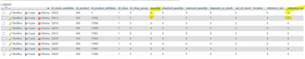

sto cercando di far fare un'operazione in fase di acquisto e ho risolto solo a metà a forza di provare "prestashop 1.6.1.24"
non vi sto a spiegare il motivo che sarebbe lungo e complicato ma devo far registrare la quantità venduta in fase di ordine in un nuovo campo creato "reference_uni_conf" nella tabella "stock_available".
sono riuscito a farlo sul prodotto lavorando sul file "StockAvailable.php" in "class/stock" inserendo semplicemente il campo "reference_uni_conf" sotto il campo "quantity"
$stock_available->quantity = (int)$quantity;
$stock_available->reference_uni_conf = (int)$quantity;
 ma non riesco a farlo nell'attributo.
Nell'immagine allegata e visibile la tabella "stock_available" e nei campo "quantity" la quantità venduta di un ordine 3 sul prodotto e 3 sull'attributo mentre nel campo "reference_uni_conf" la quantità 3 è solo nel prodotto ma non nell'attributo.
potete aiutarmi che sono alla frutta a forza di provare.

Penso di averlo fatto.
se modifico la quantità manualmente dal backoffice funziona ma quando arriva l'ordine no.
allego il codice così puoi vedere le modifiche basta che cerchi il testo "reference_uni_conf"

forse ho trovato dove aggiungere il campo "reference_uni_conf" perchè si aggiorni come deve.
però ho fatto alcune prove e mi da errore.
come modifichereste voi 'data' ?
if ((int)Db::getInstance(_PS_USE_SQL_SLAVE_)->getValue($query)) {
                            $query = array(
                                'table' => 'stock_available',
                                'data' => array('quantity' => $quantity),
                                'where' => 'id_product = '.(int)$id_product.' AND id_product_attribute = '.(int)$id_product_attribute.
                                StockAvailable::addSqlShopRestriction(null, $id_shop)
l'ho modificato così ma non funziona
                            $query = array(
                                'data' => array('quantity' => $quantity, 'reference_uni_conf' => $quantity),
Ciao,
dal codice che hai riportato io modificherei anche la funzione updateQuantity affinchè prenda il nuovo parametro.
Attualmente è:
public static function updateQuantity($id_product, $id_product_attribute, $delta_quantity, $id_shop = null)
altrimenti tutte le volte che viene chiamata la action "actionUpdateQuantity" anche se tu hai inserito "reference_uni_conf" tra i parametri della action non viene utilizzato.
Buona giornata,
Federica
  • Like 1
  • 3 months later...
ciao fedesib
per qualche motivo non mi è arrivata la notifica di risposta a questo post e ti rispondo solo adesso.
non avendo ancora risolto ho fatto la modifica che mi hai consigliato
dici che basta come ho fatto ?
        if (!Validate::isUnsignedId($id_product)) {
            return false;
        $product = new Product((int)$id_product);
        if (!Validate::isLoadedObject($product)) {
            return false;
        $stockManager = Adapter_ServiceLocator::get('Core_Business_Stock_StockManager');
        $stockManager->updateQuantity($product, $id_product_attribute, $delta_quantity, $id_shop, $reference_uni_conf);
        return true;
prendendo spunto da fedesib sono risalito al file corretto
per quello che dovevo fare io il file classes/stock/StockAvailable.php agisce solo in fase di modifica della quantità manualmente dal BO
mentre per avere lo stesso risultato in fase di ordine da FO il file su cui lavorare è Core/Business/Stock/Core_Business_Stock_StockManager.php
grazie a tutti
  • overbags changed the title to [RISOLTO] info stock_available
