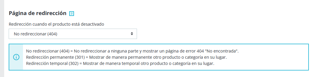

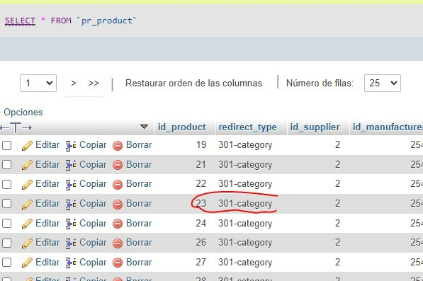

Adrián Posted November 19, 2021 Share Posted November 19, 2021 (edited) ¡Hola! He detectado bastantes productos en mi web cuya redirección cuando están desactivados es 404, el caso es quiero cambiar esos 404 a redirección 301 a categoría padre. Para hacerlo masivamente me he metido en la base de datos y realizado la siguiente consulta UPDATE pr_product SET redirect_type='301-category' A partir de aquí todo bien, todos los valores de tabla aparecen como 301-category, pero si me meto en el BO en la ficha de alguno de los productos a los que he aplicado el cambio, sigue apareciendo 404 y se le doy a guardar (aunque sea sin tocar ni editar nada) se me cambia en la base de datos por 404 de nuevo. Es como si no se actualizara en el Back Office cuando se ejecuta el cambio directamente en la base de datos. He probado a borrar la caché y a forzar la compilación por si fuera algo de eso no obstante nada. Aquí se puede ver como el valor tipo de redirección es 301-category Sin embargo, cuando se entra en la ficha de producto sigue siento 404 y al clicar en GUARDAR vuelve a aparecer 404 en la base de datos Edited November 19, 2021 by Adrián foto duplicada (see edit history) Link to comment Share on other sites More sharing options...

Juanjomg Posted November 20, 2021 Share Posted November 20, 2021 Muy buenas. Cámbialo también en la tabla ps_product_shop y nos cuenta si te funciona. Un Saludo. Link to comment Share on other sites More sharing options...
Adrián Posted November 20, 2021 Author Share Posted November 20, 2021 Muchas gracias Juanjomg, al cambiarlo en pr_product_shop ha funcionado correctamente. Una duda más, ¿sabes por qué hay que cambiarlo en las dos tablas? Para tenerlo en cuenta para otras ocasiones. ¡Muchas gracias de nuevo por tu ayuda! Link to comment Share on other sites More sharing options...
