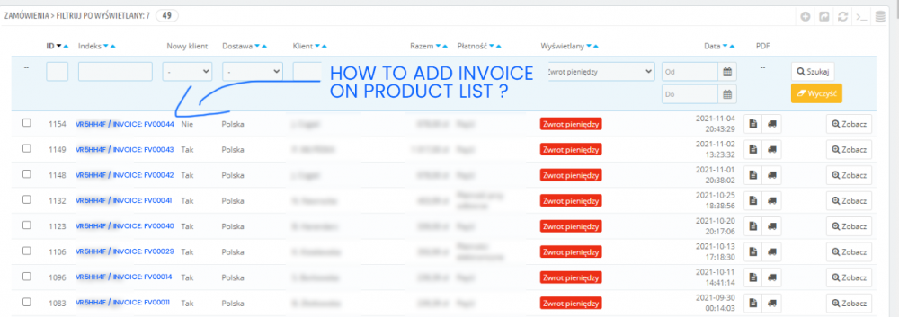

Witajcie,
W jaki sposób dodać taką tabelę na liście zamówień w administracji?
Walczę z tym niestety już pół dnia (nieznajomość kodowania) i różne próby nie przechodzą.
Jedyne do czego udało mi się dojść to, że wyświetla mi numer faktury, ale przy każdym zamówieniu ten sam i jest to numer z ostatniego zamówienia na danej stronie (jakaś pętla pewnie).
Zależy mi, aby wyglądało to chociaż tak jak na zrzucie ekranu, czyli "wypluty" po prostu numer faktury w postaci nawet zwykłego tekstu przy każdym z zamówieniu. Potrzebne to jest głównie po to, aby nie było potrzeby wchodzić w każde zamówienie by ten numer zobaczyć.
W załączniku pokazałem przykład jak mogłoby to wyglądać właśnie w postaci chociaż zwykłego tekstu, nawet bez filtrowania, po prostu aby był numer w tym miejscu lub innym i to wszystko.
Dziękuje za pomoc i myślę, że innym też przydałaby się taka funkcjonalność.

Udało się znaleźć rozwiązanie po części.
W pliku controllers/admin/AdminOrdersController.php
Dodajemy pod tym:
            'date_add' => array(
                'title' => $this->trans('Date', array(), 'Admin.Global'),
                'align' => 'text-right',
                'type' => 'datetime',
                'filter_key' => 'a!date_add',
coś takiego:
            'invoice_date' => array(
                'title' => $this->l('Data faktury'),
                'filter_key' => 'a!invoice_date'
            'invoice_number' => array(
                'title' => $this->trans('Faktura', array(), 'Admin.Global'),
                'align' => 'text-center',
Co prawda na tę chwile wyświetla sam numer zamiast pełnej nazwy składającej się z roku i przedrostka, ale to już jest krok mocny.
Czekamy na pomoc innych nadal, aby to usprawnić, dzieki.

Przyjrzałem się jeszcze temu tematowi i nie jest to proste, ponieważ pełne numery faktur nie są zapisywane nigdzie w bazie danych, a przeróżne listingi zaplecza operują głównie na bazie, ciężko tam dodać coś, co nie pochodzi z bazy tylko jest w jakiś sposób generowane osobno w kodzie.
Więc można by tam umieścić numer faktury, ale to będzie goły numer, czyli 1, 2, 3 itd.
  • 0
Dokładnie coś takiego jedynie udało się osiągnąć, goly numer i w żaden sposób nie udalo się dołożyć przed i po tego o czym wyżej pisaliśmy.
To w sumie wystarczy. Goły numer + data = szybkie namierzenie papieru.
