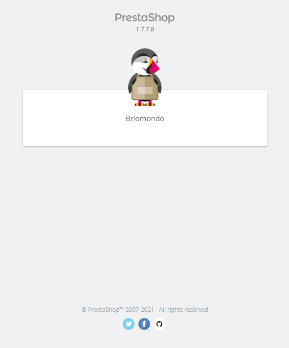

Mais voila, je test sur le front de créer mon produit, tous fonctionne.
Je regarde en DB, le produit y est présent, je suis heureux mais, à mon grand regret, j'ai une validation du produit à faire via le backoffice.
Je vais pour me connecter au BO et là, j'entre les bonnes informations, le formulaire disparait et me laisse avec un rectangle blanc.
Je précise que je n'ai aucune erreur que ce soit : du logs error de wamp, du mode debug de prestashop ou encore dans la console.
J'ai aussi essayé de vider le cache manuellement, essayé d'un autre navigateur et même en navigation privée.
J'espère que quelqu'un pourra m'aider car la je n'ai plus d'idée, merci d'avance.
