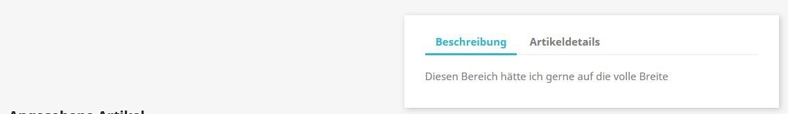

henner2605 Posted November 16, 2021 Share Posted November 16, 2021 Wie angedroht eine weitere Frage. Es gibt hierzu Videos, Geschriebens und was weiß ich nicht alles, also steinigt mich bitte nicht für die Frage. Mit den Templates komme ich nicht klar. Ich habe aktuell Probleme mit meinem Theme Classic über Presta Builder angepasst - separater Post. Meine alternative Lösung wäre das Classic-Theme im "Original" zu verwenden und nur die Schriften und Farben anzupassen, würde mir reichen. Den Rest würde ich dann über Creative Elements anpassen. Es gibt aber einen Punkt der mir beim Classic gar nicht gefällt. Und zwar auf der Produktseite der Bereich mit der Beschreibung. Wäre bitte jemand so freundlich und kann mir sagen was ich wo und wie anpassen muss damit die Beschreibung über die volle Breite angezeigt wird und nicht nur auf der Hälfte der Seite? Allein über CSS habe ich es nicht hin bekommen. Der oder die Helfende darf sich schon jetzt ganz doll gedrückt fühlen 😉 Link to comment Share on other sites More sharing options...

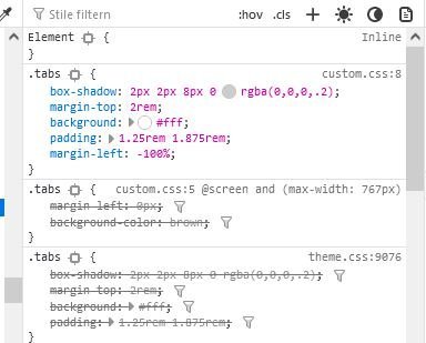

henner2605 Posted November 17, 2021 Author Share Posted November 17, 2021 (edited) Guten Morgen, ich muss doch fragen. Folgendes habe ich hier im Forum gefunden und in meine custom.css eingefügt. Auf großen Bildschirmen >767 Pixel wird die Beschreibung jetzt korrekt angezeigt, wie ich wollte. <767 Pixel verschwindet jetzt die Hälfte des Inhalts. Was ist denn jetzt daran falsch? PS Cache gelöscht, Browser Cache gelöscht? Ja, hab ich. @media (max-width:767px) { .tabs {margin-left: 0px;} } .tabs { box-shadow:2px 2px 8px 0 rgba(0,0,0,.2); margin-top:2rem; background:#fff; padding:1.25rem 1.875rem; margin-left: -100%; } Link zur Beispielseite: http://hp2021.doeka-kassel.de/pulverfeuerloescher/bs-serie-pulverauflade-feuerloscher Edited November 17, 2021 by henner2605 Link eingefügt (see edit history) Link to comment Share on other sites More sharing options...

pullidea-dev Posted November 17, 2021 Share Posted November 17, 2021 (edited) 4 hours ago, henner2605 said: .tabs { box-shadow:2px 2px 8px 0 rgba(0,0,0,.2); margin-top:2rem; background:#fff; padding:1.25rem 1.875rem; margin-left: -100%; } @media screen and (max-width: 767px) { .tabs {margin-left:0;} } Edited November 17, 2021 by raudsepp (see edit history) 1 Link to comment Share on other sites More sharing options...

rictools Posted November 17, 2021 Share Posted November 17, 2021 vor 43 Minuten schrieb henner2605: @media (max-width:767px) { .tabs {margin-left: 0px;} } .tabs { box-shadow:2px 2px 8px 0 rgba(0,0,0,.2); margin-top:2rem; background:#fff; padding:1.25rem 1.875rem; margin-left: -100%; } Ich hatte deinen Code nicht richtig gelesen, was du gemacht hast, du hast zunächst für kleine Bildschirme den linken Rand auf 0 gesetzt und danach für alle Auflösungen (und damit AUCH für die kleinen Bildschirme) den Rand auf -100%, damit die erste Anweisung also überschrieben. Wichtig ist hier also die Reihenfolge der Anweisungen, du mußt erst den Wert für alle festlegen und danach den abweichenden Wert für bestimmte Auflösungen (oder bei allen Anweisungen den Auflösungsbereich explizit angeben). Link to comment Share on other sites More sharing options...
