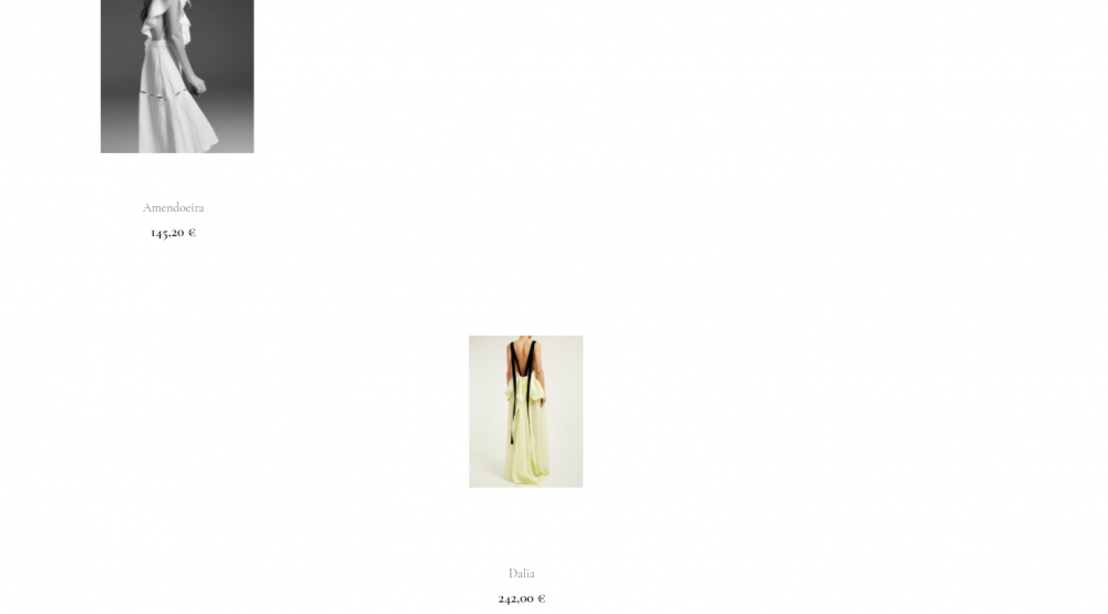

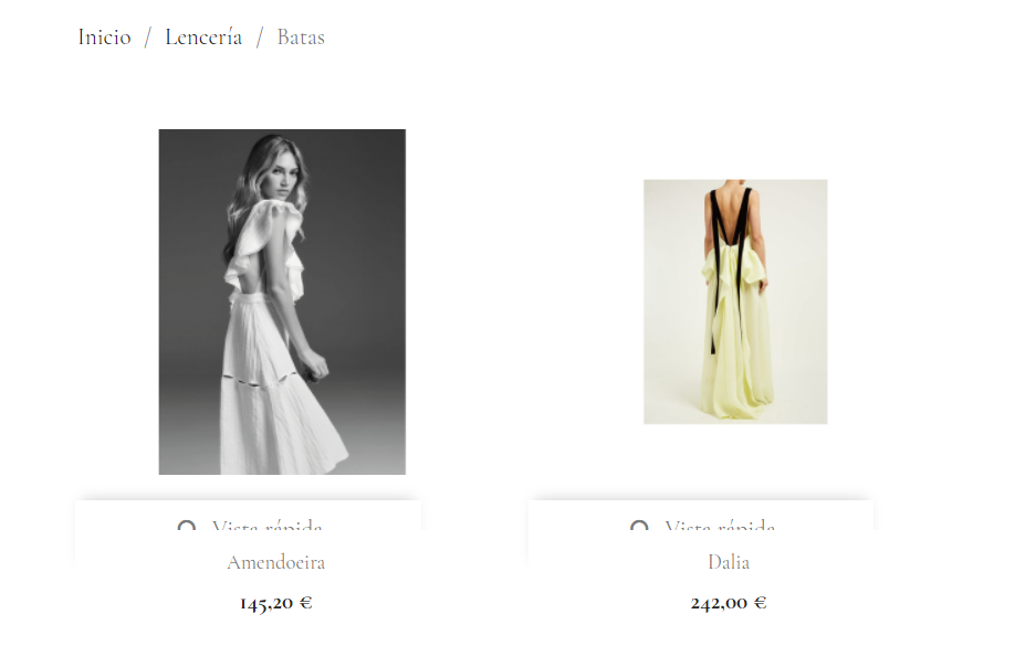

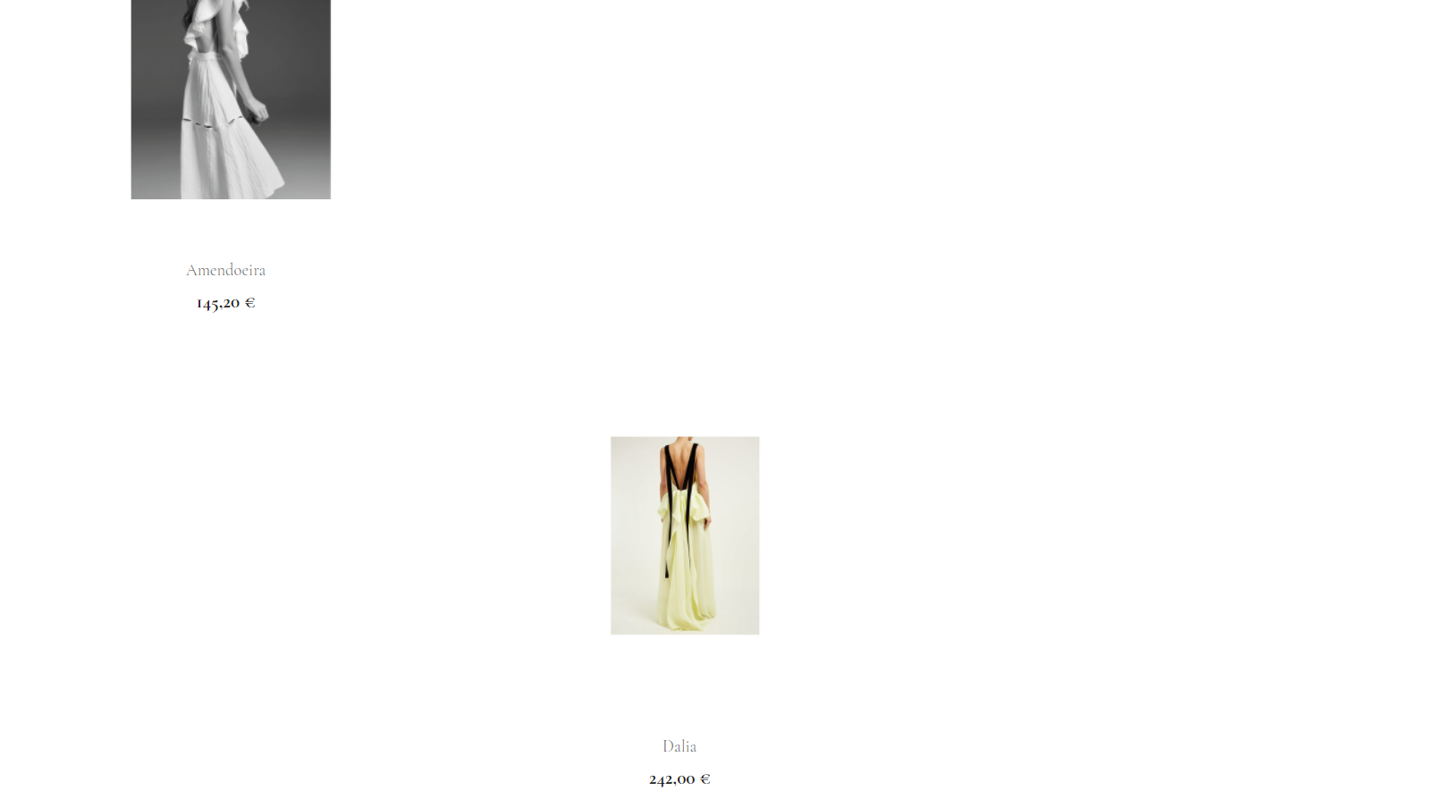

Nonet_Atelier Posted November 16, 2021 Share Posted November 16, 2021 Buenos días! Estoy modificando la plantilla básica de prestashop 1.7. Y como podéis ver en la imagen, ahora mismo tengo los productos mal colocados y no se como poder ponerlos uno al lado de otro hasta tener 5 por página. Y otra cosa, como se podría ampliar la imagen? Está pequeña y me gustaría ponerla más grande, he cambiado el tamaño de todas las imágenes y sigue siendo pequeña Gracias!!!! Link to comment Share on other sites More sharing options...

Nonet_Atelier Posted November 16, 2021 Author Share Posted November 16, 2021 (edited) Hola! Gracias, pero eso ya lo he hecho, he regenrado las miniaturas tb y he borrado la caché y nada! Aunque lo que mas me preocupa es que los productos salen desordenados, en vez de uno al lado de otro... Edited November 16, 2021 by Nonet_Atelier (see edit history) Link to comment Share on other sites More sharing options...
Luisejo Posted November 17, 2021 Share Posted November 17, 2021 Hola @Nonet_Atelier El problema parece ser que lo tienes en la edición de la .tpl que has hecho, pues has roto la arquitectura bootstrap. Te recomiendo que vuelvas al archivo de origen y empieces de nuevo con los cambios. 1 Link to comment Share on other sites More sharing options...

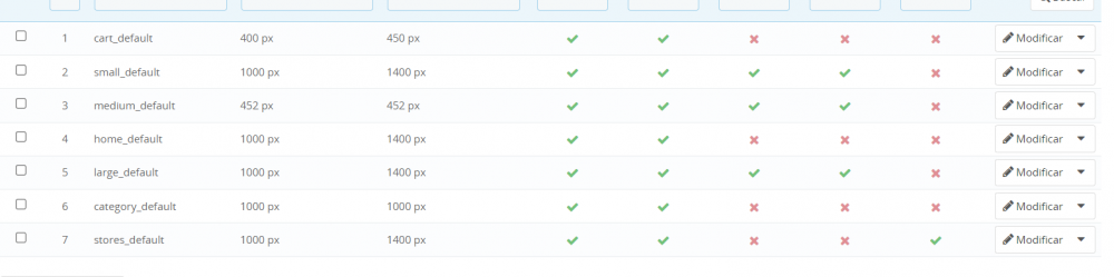

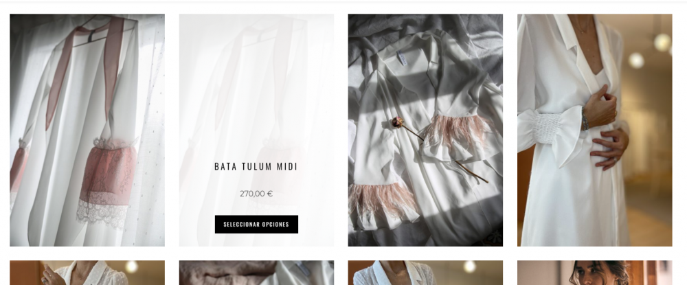

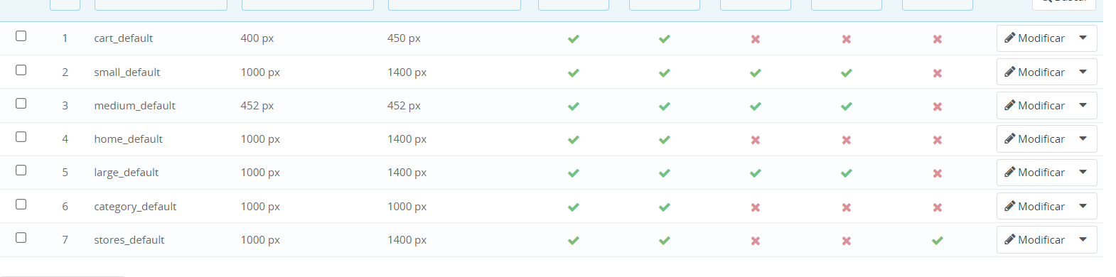

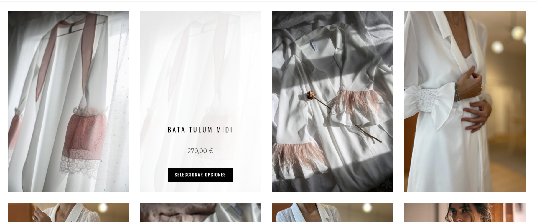

Nonet_Atelier Posted November 17, 2021 Author Share Posted November 17, 2021 1 hour ago, Luisejo said: Hola @Nonet_Atelier El problema parece ser que lo tienes en la edición de la .tpl que has hecho, pues has roto la arquitectura bootstrap. Te recomiendo que vuelvas al archivo de origen y empieces de nuevo con los cambios. Toda la razón! El problema fué eliminar la vista rápida, al quitarla se movió todo, así que la tendré que dejar. Y la otra cuestión, sabrías como modificarlo? Hacer las fotos de las cajas de producto más grandes, ya que he modificado los tamaños de las imágenes, regenerado las miniaturas y borrado la caché tb y nada...siguen igual que la plantilla base. La foto más pequeña que tengo es de 400x450 y al pinchar encima de la imagen me pone que es de 250x250 y no sé donde modificarlo. Adjunto un tamaño que me gustaría tener, la que tengo yo y el tamaño que tengo de las imágenes Muchas gracias!! Link to comment Share on other sites More sharing options...

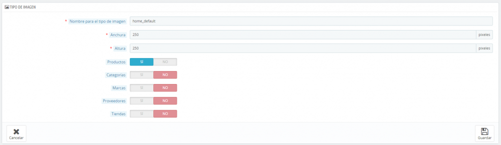

LabelGrup Networks Posted November 17, 2021 Share Posted November 17, 2021 (edited) Buenas, Por defecto prestashop reescala las imágenes en función de donde las vaya a mostrar, por defecto la vista de la home es lo que mencionas: 250x250, en la misma captura que adjuntas, si pinchas en el siguiente botón : , Podrás modificar su tamaño en la ventana que te muestro a continuación: En tu caso por lo que veo, la que tienes que modificar es la home_default. Es posible que si no notas cambios debas de eliminar la caché y volver a cargar la página Espero que te sirva de ayuda. Saludos, Edited November 17, 2021 by LabelGrup Networks (see edit history) Link to comment Share on other sites More sharing options...
Nonet_Atelier Posted November 17, 2021 Author Share Posted November 17, 2021 4 minutes ago, LabelGrup Networks said: Buenas, Por defecto prestashop reescala las imágenes en función de donde las vaya a mostrar, por defecto la vista de la home es lo que mencionas: 250x250, en la misma captura que adjuntas, si pinchas en el siguiente botón : , Podrás modificar su tamaño en la ventana que te muestro a continuación: En tu caso por lo que veo, la que tienes que modificar es la home_default. Espero que te sirva de ayuda. Saludos, Que va...ya lo modifiqué y no se cambia nada y la caja de producto sigue siendo pequeña, seguramente sea modificando algún código, pero no sé cuál Muchisimas gracias por tu ayuda! Link to comment Share on other sites More sharing options...
