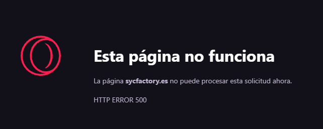

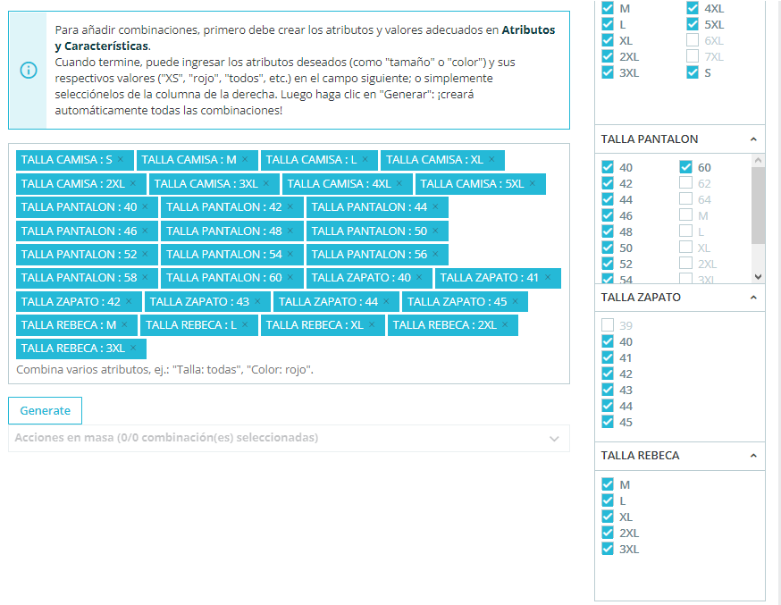

Sycfactory Posted November 15, 2021 Share Posted November 15, 2021 (edited) Hola buenas, cuando intento hacer muchas combinaciones la pagina se queda colgada, me deja hacer otras cosas en la pagina, pero ya no me deja acceder a ese articulo para modificarlo, adjunto fotos: Así se queda colgado: Y así si me queda la pagina si recargo: Si alguien puede ayudarme, estaria muy agradecido Edited November 18, 2021 by Sycfactory (see edit history) Link to comment Share on other sites More sharing options...

Josraso Posted November 23, 2021 Share Posted November 23, 2021 hace 7 horas, Aldeag dijo: No entiendo ¿qué clase de producto tiene tantas combinaciones? Si vendes camisetas usas las S-M-L-XL, si son pantalones 38-40-42-44... si son zapatos... Pero ¿todas a la vez en un mismo producto? Por lo que veo en la imagen que ha puesto se pùede tratar de un traje completo, donde puedes elegir la talla y el color de la camisa, lo mismo de la falda/pantalon, lo mismo de la chaqueta, y asi hasta componer un traje. No creo que sea la forma mas idonea aunque si es viable. Link to comment Share on other sites More sharing options...
Sycfactory Posted December 6, 2021 Author Share Posted December 6, 2021 On 11/22/2021 at 11:56 PM, Aldeag said: No entiendo ¿qué clase de producto tiene tantas combinaciones? Si vendes camisetas usas las S-M-L-XL, si son pantalones 38-40-42-44... si son zapatos... Pero ¿todas a la vez en un mismo producto? Pues si, es que vendemos conjuntos que recomendamos esas combinaciones de colores y asi los clientes se les aplica un descuento y ellos se calientan menos la cabeza Link to comment Share on other sites More sharing options...
