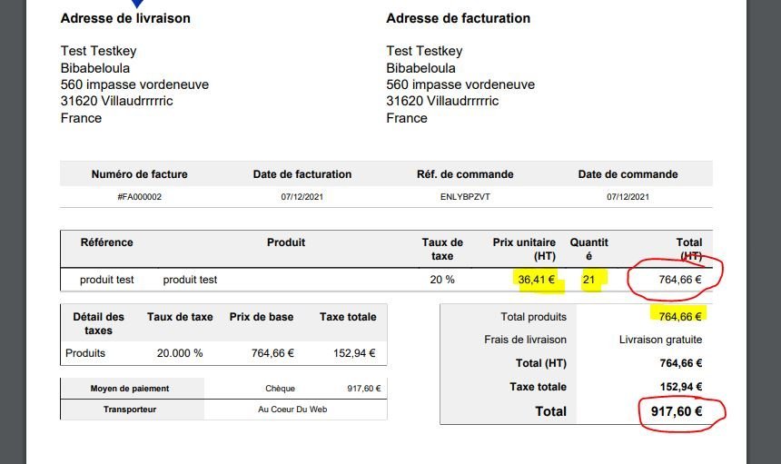

Coeur_De_Lion Posted December 7, 2021 Author Share Posted December 7, 2021 (edited) @solsol69 Je n'ai pas de tout ce qui est indiqué. Dans la devise, je n'ai que jusqu'au "taux de change", et dans le 2eme cas le fichier n'existe pas. Et dans les préférences , que je mette 2, 0 ou 6 dans "Nombre de décimales", rien ne change. Mais je n'ai pas de problème d'affichage sur la tarification mais sur le calcul effectué lors de la réduction du groupe. Cela prend tous les chiffres après la virgule et non 2 à l'arrondi.Edit: Sur la 1.7.7.8 je peux changer le nombre après la devise mais cela me fait des facture à 6 chiffre après la virgule pour que cela soit juste et c'est infaisable, stupide et non réglementaire de gérer des factures pour les clients comme ça. Nouveau test sur un Prestashop 1.7.6.2 et 1.7.7.8 vierge, même résultat : Faire un produit : ProduitTest à 48.55 ht Calcul fait par Prestashop et refusé par mes clients Professionnels et par moi aussi d'ailleurs pour cause d'aucune cohérence : Mr ClientTest du groupe VIP avec 25% de réduction et affichage HT Donc pour Mr ProduitTest, le ProduitTest -> 48.55 - 25% = 36.4125 Mr ClientTest achète 21 ProduitTest -> 36.4125 x 21 = 764.6625 avec TVA -> 764.6625 + 20% = 917.595 soit 917.60 TTC Calcul fait d'une manière cohérente et légale: Mr ClientTest du groupe VIP avec 25% de réduction et affichage HT Donc pour Mr ProduitTest, le ProduitTest -> 48.55 - 25% = 36.4125 soit 36.41 HT Mr ClientTest achète 21 ProduitTest -> 36.41 x 21 = 764.61 avec TVA -> 764.61 + 20% = 917.532 soit 917.53 TTC DONC ... Calcul Prestashop = 917.60 TTC ( 152.94 de TVA donné par la facture Prestashop calculé par 917.60 - 764.66 ) Calcul normal = 917.53 TTC ( dont 152.92 de TVA) Sur la facture ci jointe, essayé de faire le prix indiqué x la quantité et là ........ malaise ...... Ou si je prends le total HT indiqué + 20% de TVA ...... malaise ...... Calculs faux et TVA fausse .... De l'aide en urgence svp avant que cela n'aille trop loin, ne serait ce que le fichier à modifier pour faire faire l'arrondi. Merci d'avance. Edited December 7, 2021 by Coeur_De_Lion ajout pour test avec Prestashop 1.7.7.8 (see edit history) Link to comment Share on other sites More sharing options...
