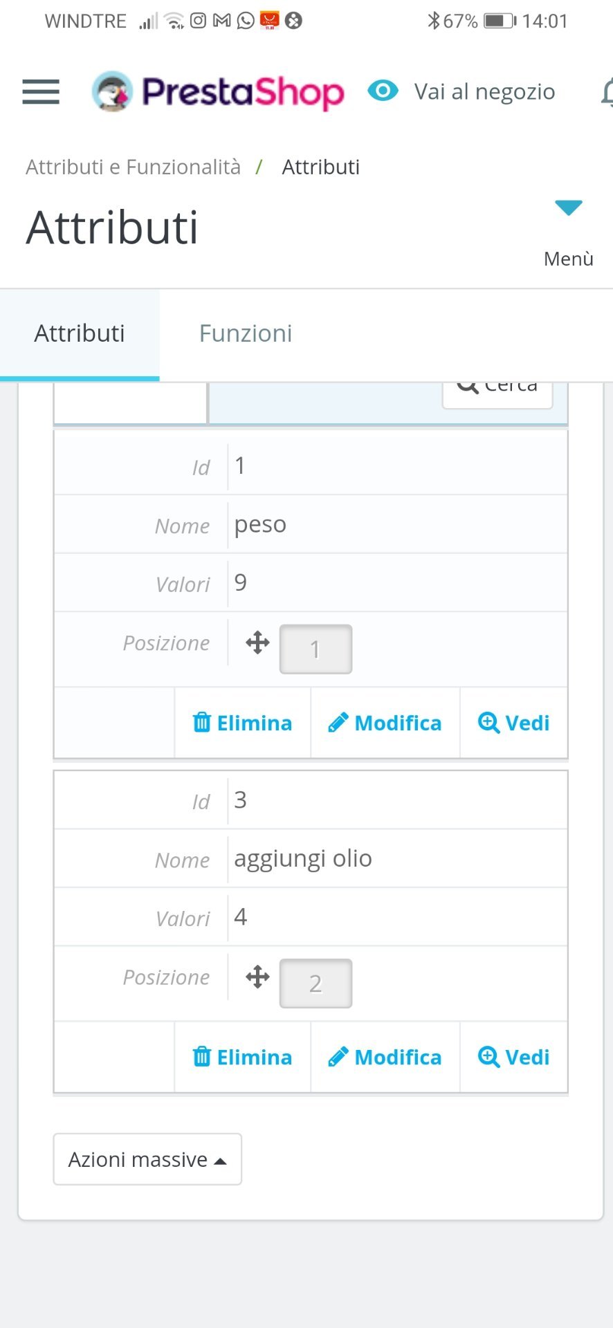

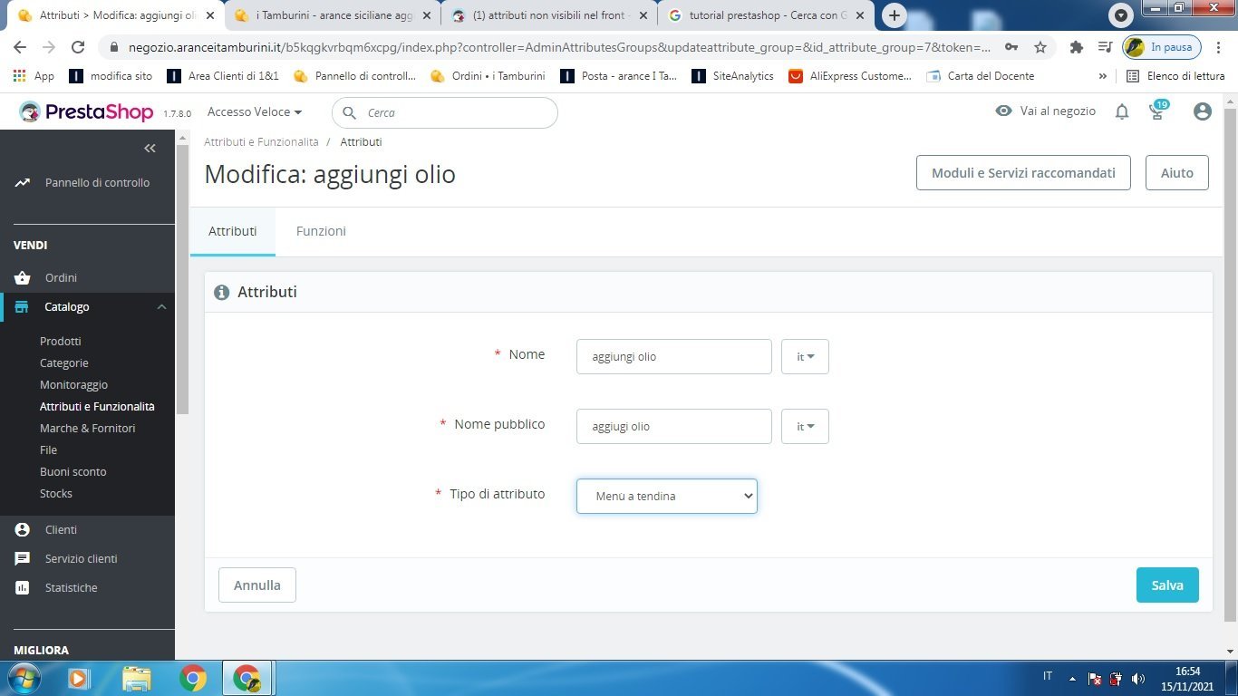

antonio Posted November 15, 2021 Share Posted November 15, 2021 (edited) ciao, vorrei aggiuerngere un attributo a un prodoto che ha già un attributo, nel backoffice mi fa configurare tutto ma dopo avere salvato, nella pagina del prodotto vedo solo 1 attributo. ho provato a modificare il secondo da tendina a ratio ma non cambia. suggerimenti? grazie Edited December 1, 2021 by antonio (see edit history) Link to comment Share on other sites More sharing options...

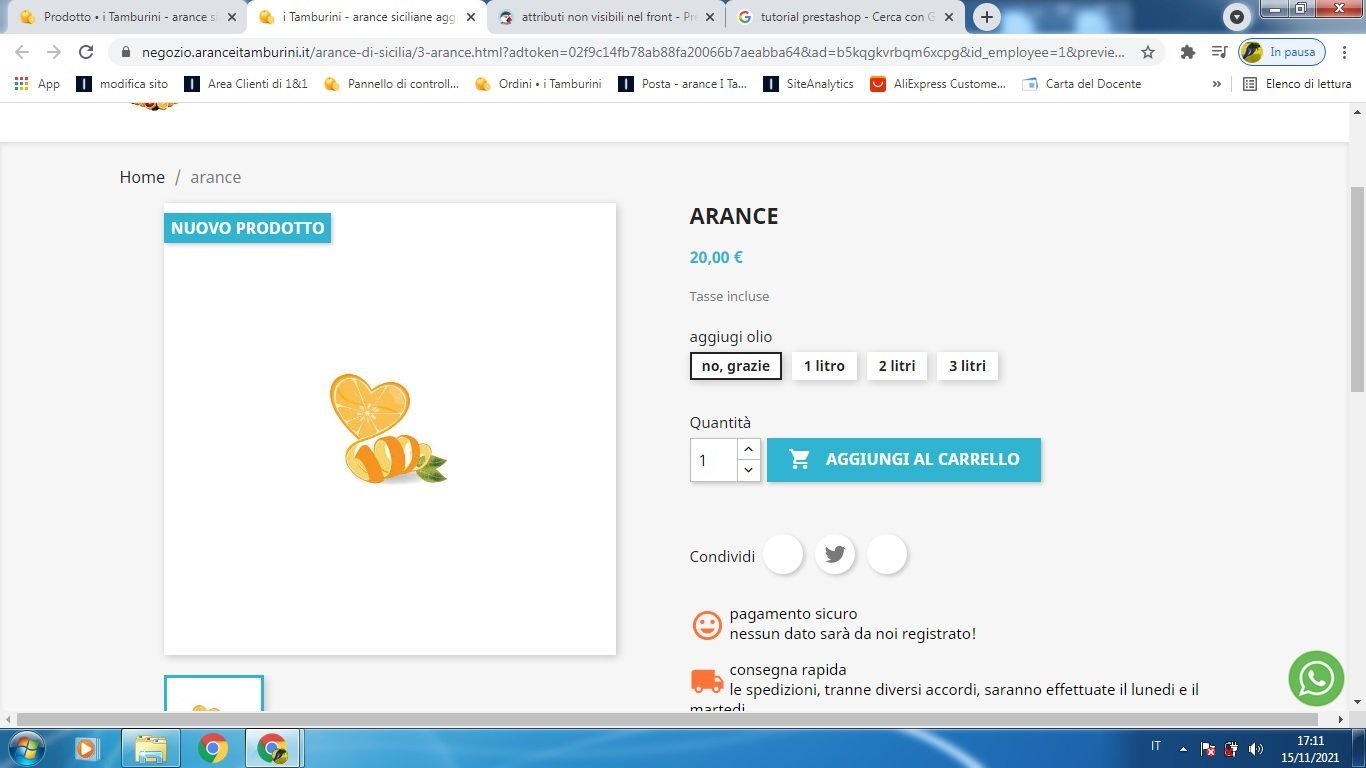

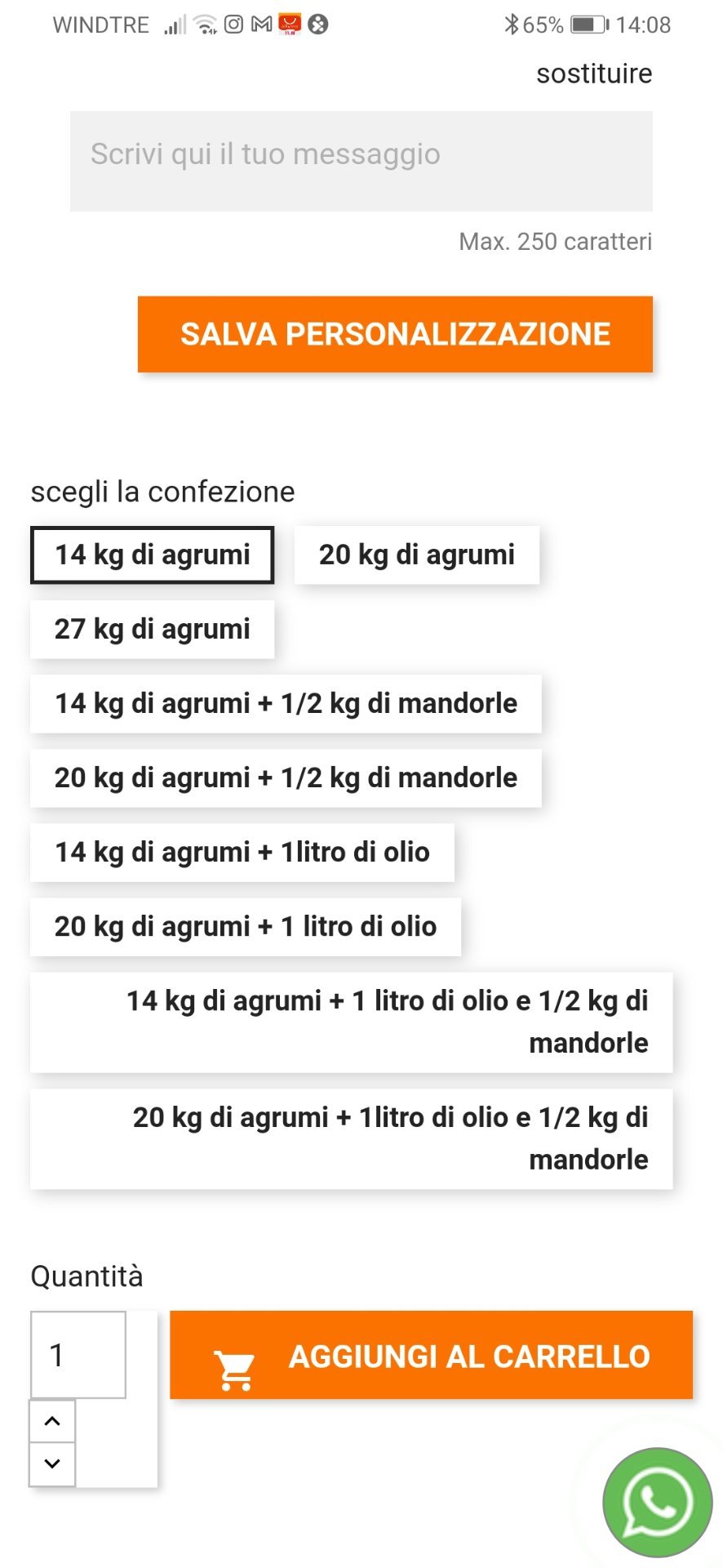

antonio Posted November 15, 2021 Author Share Posted November 15, 2021 (edited) On 11/15/2021 at 11:16 AM, codencode said: Ma hai specificato gli attributi come combinazione? Fai un esempio elencando le combinazioni che hai specificato nel prodotto Expand Quando vado nel front vedo solo la prima combinazione combinazione, in questo caso peso, mentre se invwrtole posizioni vedo l'altra. Nella seconda immagine si vede come ho dovuto adattere le combinazioni invece vorrei mettere 2 tendine distinte Edited November 15, 2021 by antonio (see edit history) Link to comment Share on other sites More sharing options...

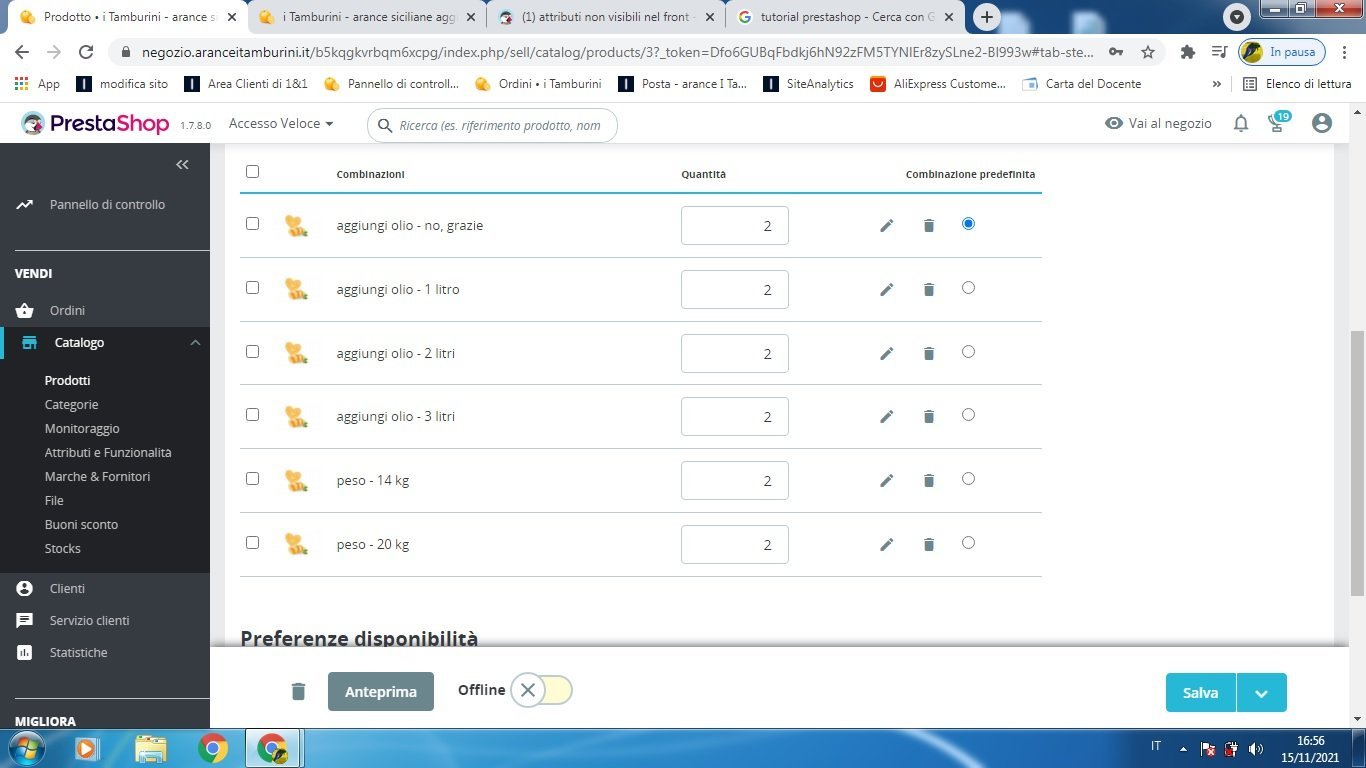

Codencode Posted November 15, 2021 Share Posted November 15, 2021 (edited) On 11/15/2021 at 3:41 PM, antonio said: scusa, non ho capito dove dovrei fare le combinazioni? non si creano aggiungendo gli attributi al prodotto nella sezione attributi? Expand Certo, si creano li, però credo che stati sbagliano a crearle. Prova a postare uno screenshot di questa sezione dove vengono visualizzate le combinazioni che hai creato (pagina admin del prodotto), però dovresti farlo dal computer e non dal telefono Edited November 15, 2021 by codencode (see edit history) Link to comment Share on other sites More sharing options...

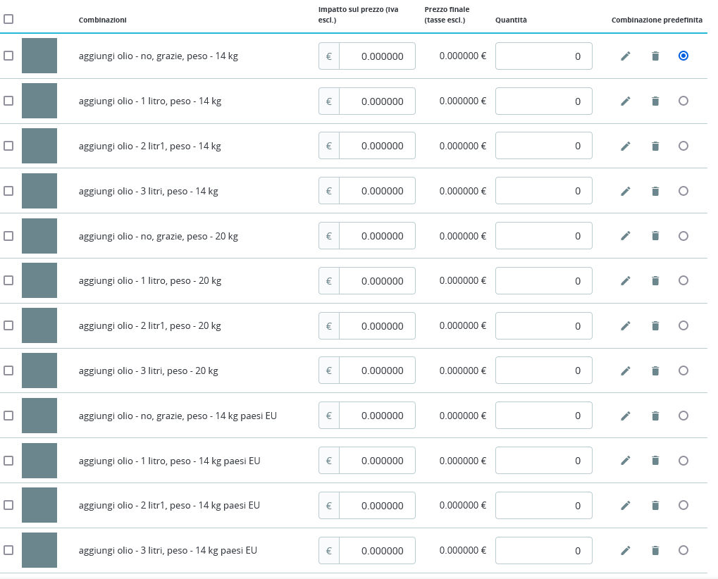

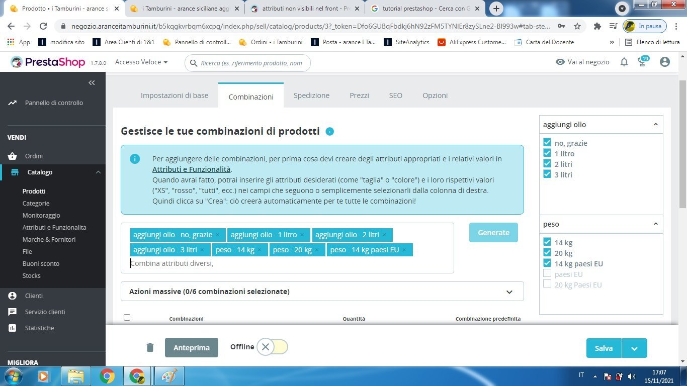

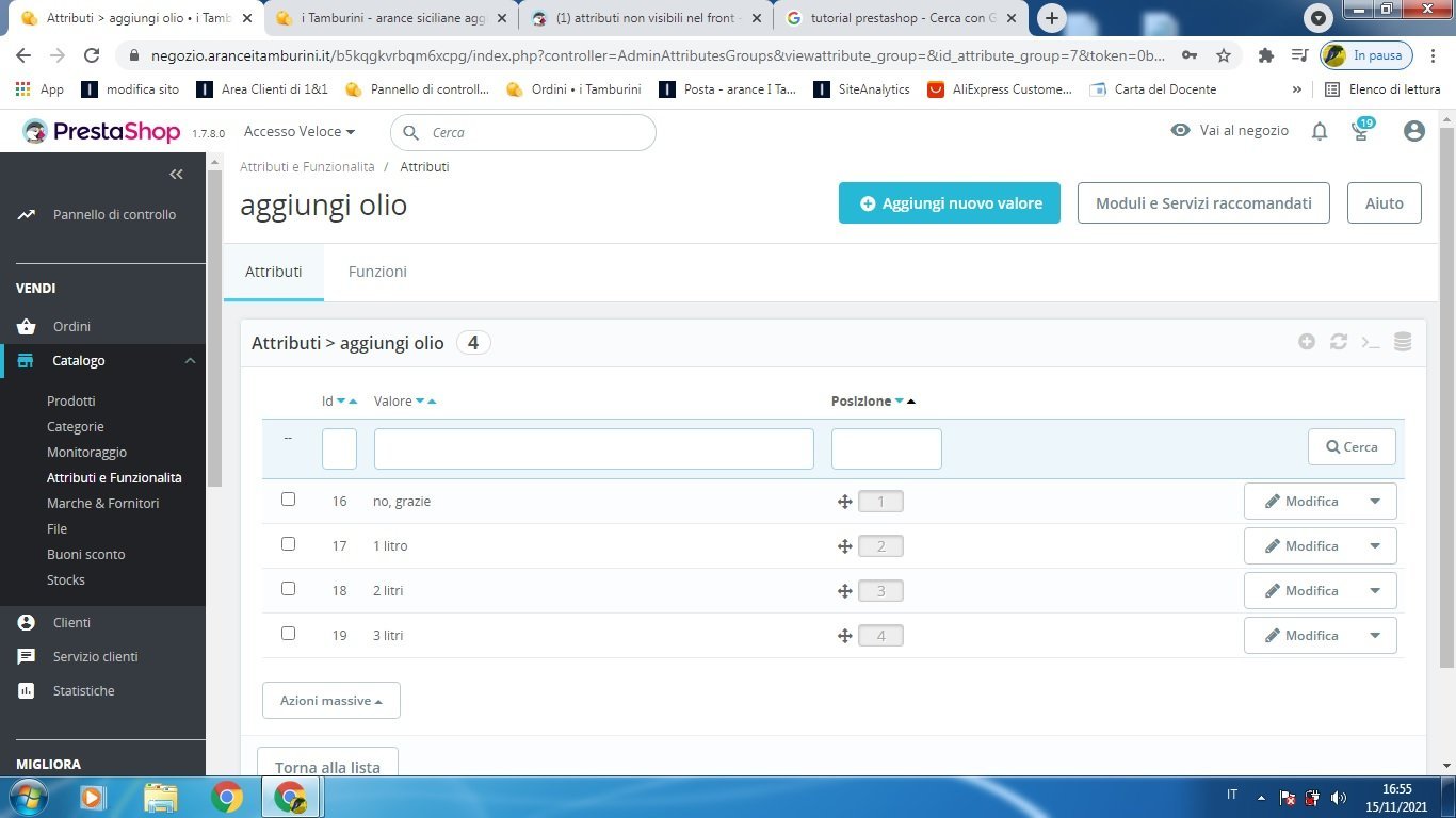

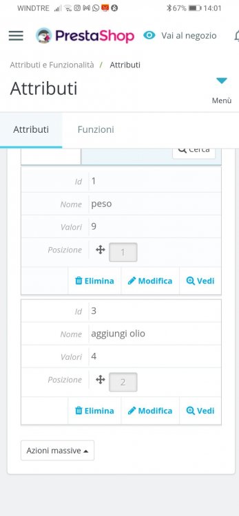

antonio Posted November 15, 2021 Author Share Posted November 15, 2021 la sequenza che ho fatto è: 1) crea attributi "peso" e "aggiungi olio" 2) sviluppare gli attribuiti ("14kg", "20kg" per "peso" e "no grazie" 1litro" ecc per "aggiungi olio" nella pagina admin nella sezione combinazioni ho generato le combinazioni (ho provato anche a fare prima "peso" e poi l'altra) e alla fine ho tutti gli attributi nell'admin ma non nella pagina frontoffice ti posto le immagini della sequenza: Link to comment Share on other sites More sharing options...

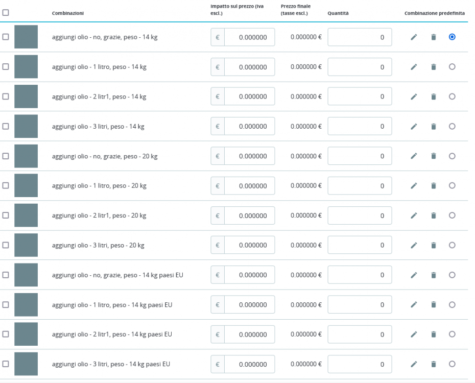

Codencode Posted November 15, 2021 Share Posted November 15, 2021 Come ti dicevo, il problema è che non risultano combinati tra di loro i 2 gruppi. Selezionando 4 valori da aggiungi olio e valori da peso dovresti ritrovarti con 12 combinazioni (righe) mentre tu ne hai solo 6. Non è che hai creato prima le combinazioni del gruppo Aggiungi olio e poi quelle del gruppo peso? Le combinazioni le devi generare selezionando gli attributi da entrambi i gruppi poi cliccare su Generate Ti ho allegato lo screenshot di come dovrebbero essere le combinazioni Link to comment Share on other sites More sharing options...

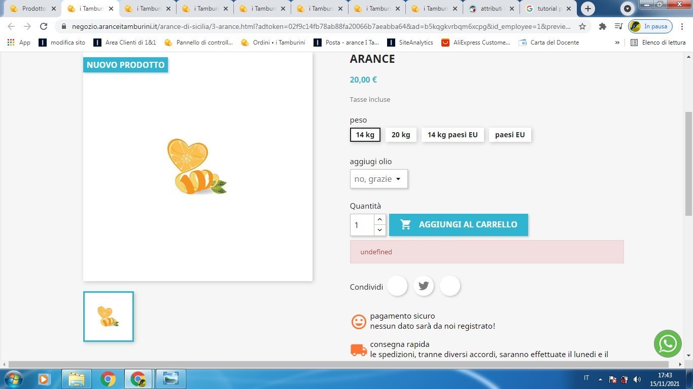

antonio Posted November 15, 2021 Author Share Posted November 15, 2021 (edited) allora, non so come, ma ora me li ha generati e ti assicuro che prima avevo provato in tuti e due i modi. solo che ora nel front, quando seleziono ina caratteristica mi da una casella sotto acquista con scritto "undefined" e non mi modifica i prezzi sotto il titolo nonostante il parametro impatto sul prezzo sia definito Edited November 15, 2021 by antonio (see edit history) Link to comment Share on other sites More sharing options...
