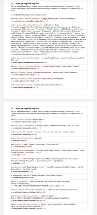

Buenos días, te adjunto los errores tras la acción de cambiar el tema según debug.
Saludos

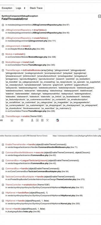

Hola, he eliminado del directorio principal todas las carpetas relacionadas con el blog, el cual no usaba, y al cambiar de tema me sale el siguiente error "No se pudo instalar el módulo jxblog. El módulo no es válido y no se puede cargar". La plantilla no llega a cambiarse, se queda la original. Por su parte, si entro en la web saltan muchos errores del debug, que adjunto en un PDF.

Buenos días @juanrojas, he vuelto a eliminar el blog y a borrar el caché y ya me deja subir el tema classic de PrestaShop (aunque genera error 500), el tema que quería poner sigue con el mismo problema. Pero ya que carga el classic, vamos a intentar ponerlo.

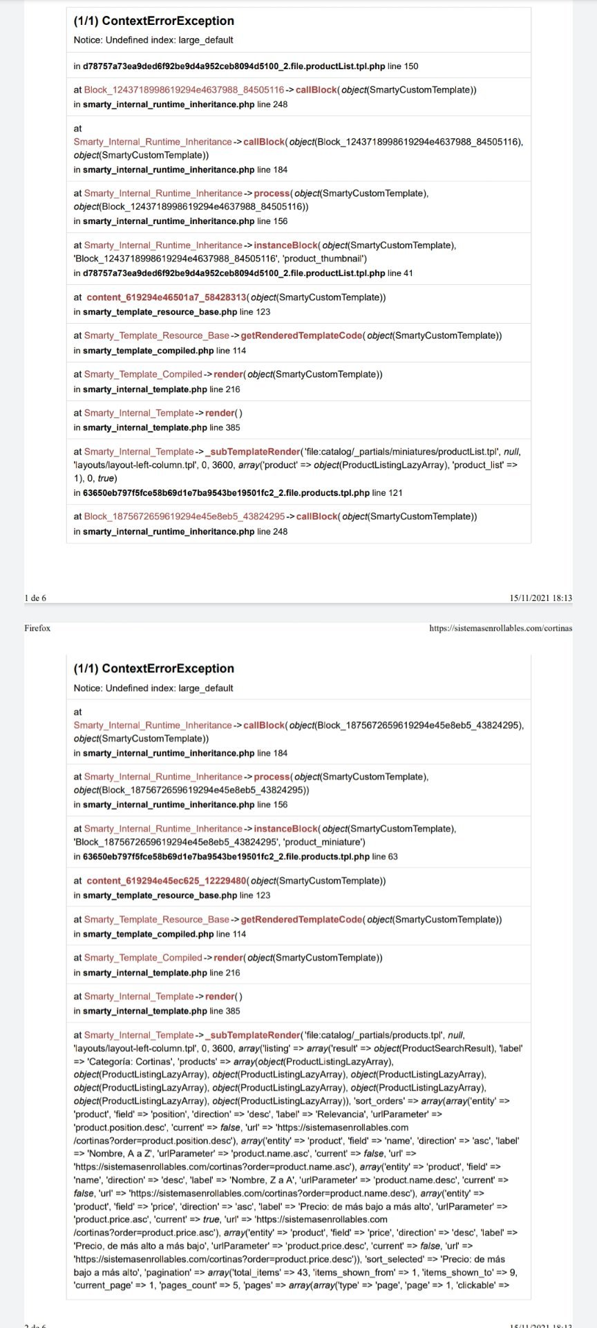

Al activar el tema classic sale el siguiente error en el debug. Adjunto foto.
2 hours ago, juanrojas said:
ahora parece que el modulo de menu es el que da problemas, yo te recomiendo que te hagas de una buena plantilla, panda
Hola, lo tendré en cuenta, pero teniendo en cuenta que el tema classic es el básico de prestashop y da problemas, los otros van a seguir dando si no se quita el problema de raíz. ¿Elimino también el módulo menú? ¿o es usado por la plantilla?

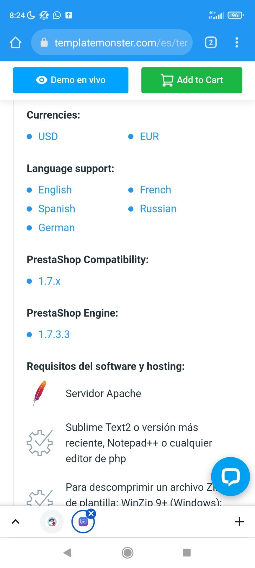

Tu problema viene que se te han entremezclado módulos del theme que tratabas de instalar, el theme clasic si usas el propio de la versión de tu prestashop no tendrás problemas, veo que según tus datos usas prestashop 1.7.6.5 y estas tratando de instalar el theme este https://www.templatemonster.com/es/temas-prestashop-tipo-71249.html  el cual por lo que puedo leer es compatible con la versión 1.7.3.3 de prestashop, por lo tanto no es compatible con tu instalación.
Buenos días, según eso veo que si es compatible con todo 1.7. no se si me equivoco.
