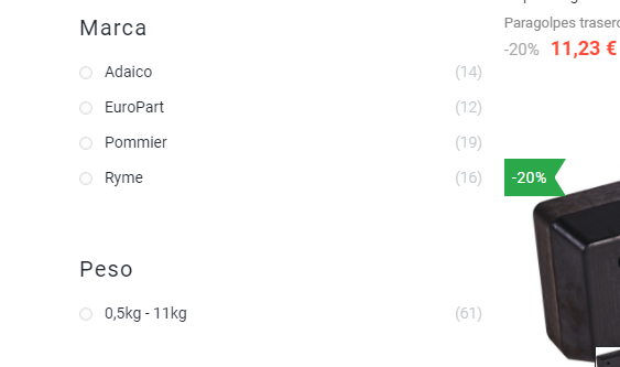

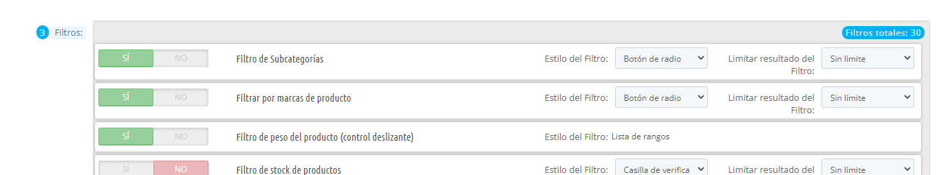

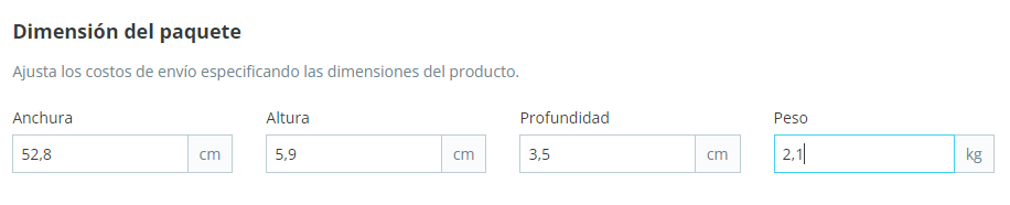

En la barra de la derecha (búsqueda por facetas) aparece el filtrado por peso:
Pero también nos gustaría que aparecieran las medidas. Al ponerlas en la sección transporte, no aparecen para filtrar.

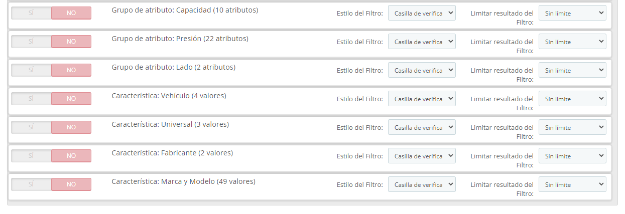

Otra cosa es que desde el módulo de Búsqueda por faceta no deja cambiar la manera de buscar el peso
y esq en la primera foto se puede ver que solo hay una opción para seleccionar, en la que entran todos los productos, es decir, que no está filtrando nada.
Gracias por la ayuda!

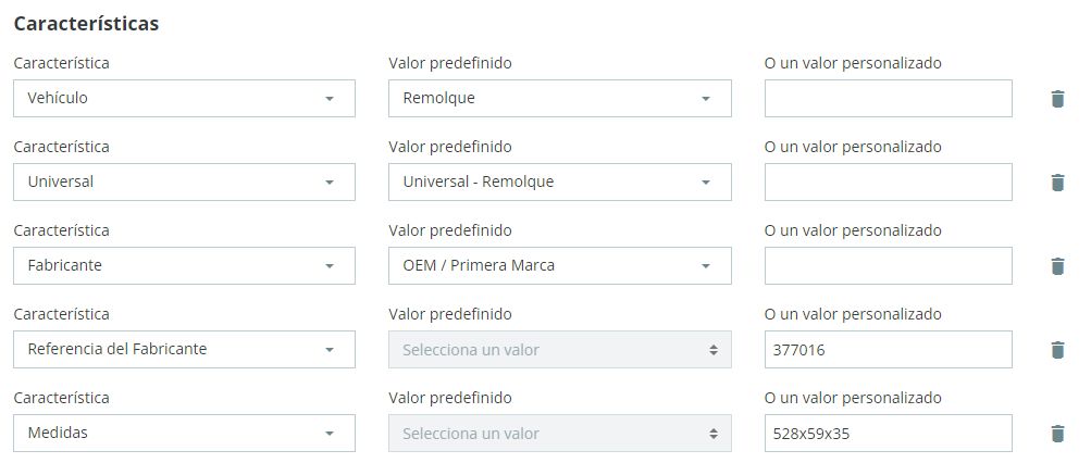

Sí! yo también entiendo que son medidas internas, pero como sale el peso, pensé que podrían salir las medidas.

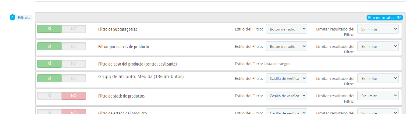

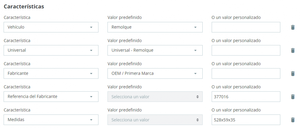

También he probado de activar el filtro de "medidas", según la característica. Pero no me aparecía en las opciones:

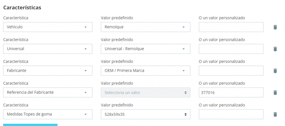

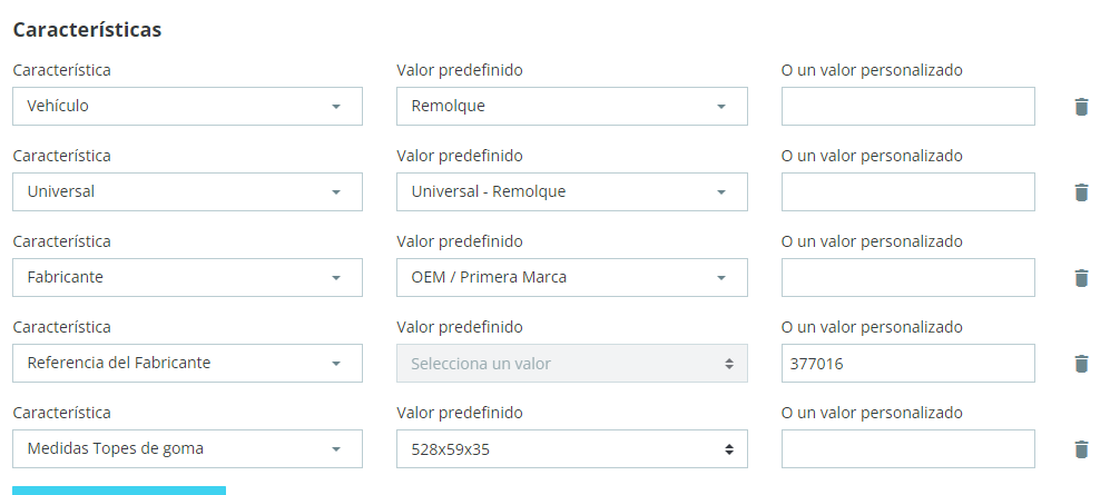

Entonces me he dado cuenta de que la característica estaba creada, pero la estaba poniendo como "valor personalizado" y para que aparezca en el filtro hay que poner "valores predefinidos"

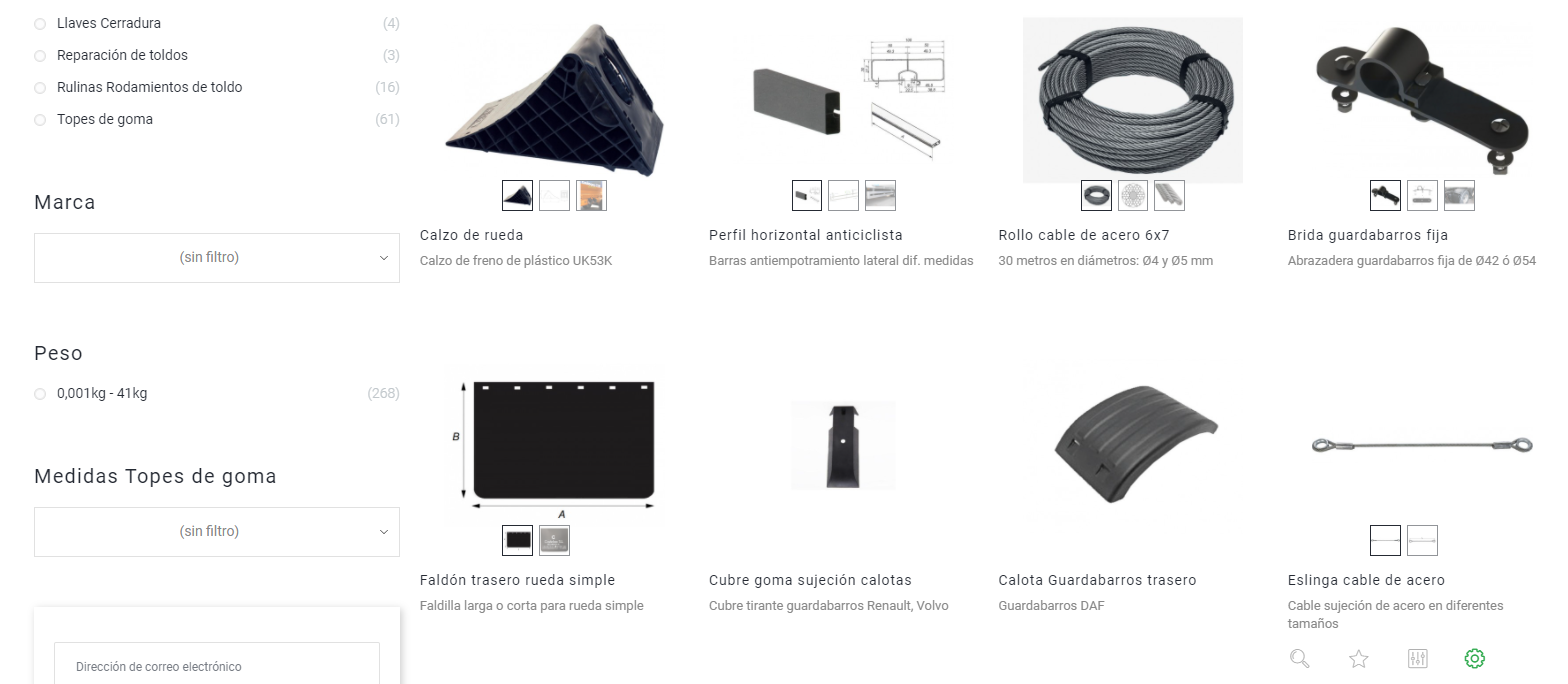

Así (he creado una característica nueva llamada "Medidas topes de goma":

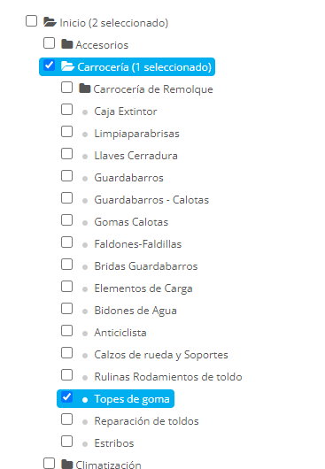

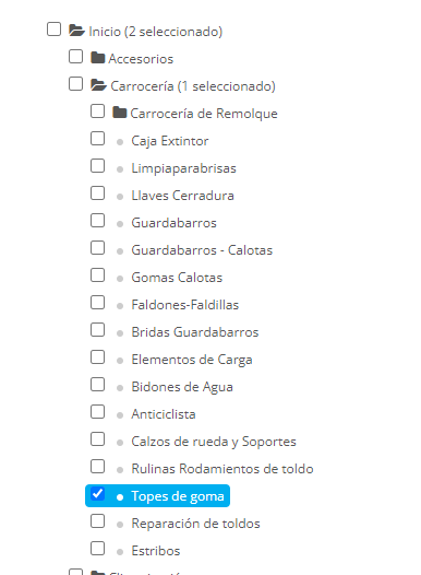

Ahora bien. Este filtro solo quiero que aparezca en una subcategoría que es "Topes de goma". Así que he creado otra plantilla en el módulo "búsqueda por facetas", seleccionando la subcategoría:
Pero así no me aparece el filtro en la columna de la derecha del frontoffice. Solo me aparece si marco la categoría y subcategoría:
Y entonces sí me aparece el filtro en la columna derecha, pero el problema es que quiero que solo aparezca en la subcategoría "topes de goma"
¿Qué es lo que está fallando? ¿Algo me falta por hacer?

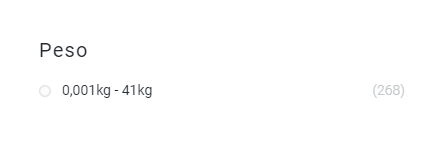

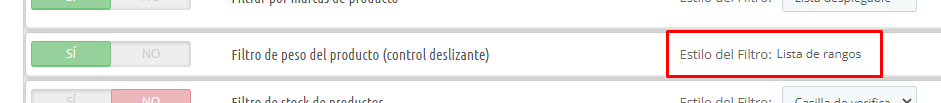

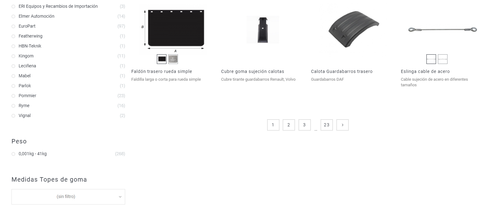

¿No se puede cambiar el estilo de filtro del peso?
De esta manera no está filtrando nada porque solo aparece una opción para marcar, donde caben todos los productos.
