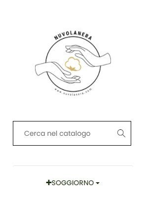

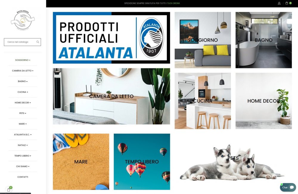

NuvolaNera Shop Posted November 11, 2021 Share Posted November 11, 2021 Ciao a tutti, Ho un problema che non so come risolvere con il mega-menu del nostro sito. In quanto la versione mobile è di difficile utilizzo. Come potete vedere dalle immagini di seguito una è la versione desktop di facile utlizzo in quanto tu selezionando una voce di menù e passandoci sopra con il mouse ti si espande e riesci facilmente a scegliere dove vuoi andare ad "atterrare" Mentre nella versione MOBILE se non viene selezionato esattamente "la freccietta" per aprire il sottomenù in quel caso non si apre e ti manda nella categoria principale. Diventando così di difficile utilizzo soprattutto perché il traffico maggiore lo abbiamo da chi usa la versione mobile. E' un LEO Theme con relativo LEO Megamenu Configuration etc. Come posso fare in maniera semplice e veloce a ottimizzare il megamenu solo per la versione mobile? Attendo un vs. riscontro grazie anticipatamente a chi risponderà Davide NuvolaNera Link to comment Share on other sites More sharing options...

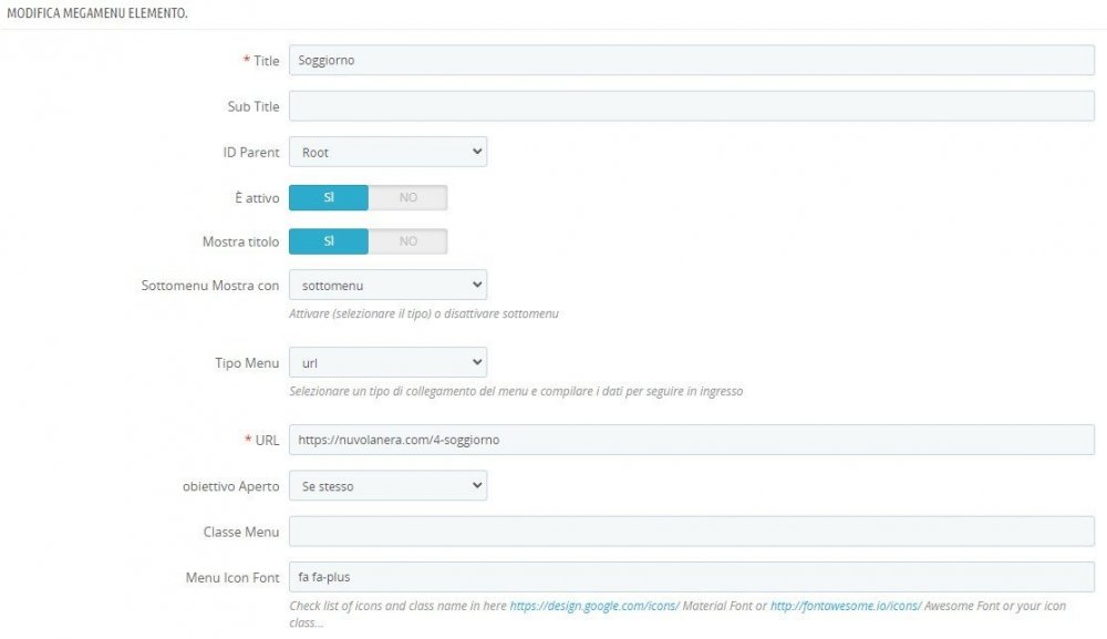

NuvolaNera Shop Posted November 11, 2021 Author Share Posted November 11, 2021 On 11/11/2021 at 2:56 PM, Fabry said: devi sostituire il codice della classe carte una bella fontawsome....fa fa-plus Expand Inserita, ma si vede così 😅 Link to comment Share on other sites More sharing options...

Fabry Posted November 11, 2021 Share Posted November 11, 2021 (edited) No, se la inserisci lí non va bene perché te la mette davanti al titolo menu. Si deve editare un file tpl che non ricordo del modulo leo bootstrap menu eppoi va tutto aggiustato con il Css Edited November 11, 2021 by Fabry (see edit history) Link to comment Share on other sites More sharing options...

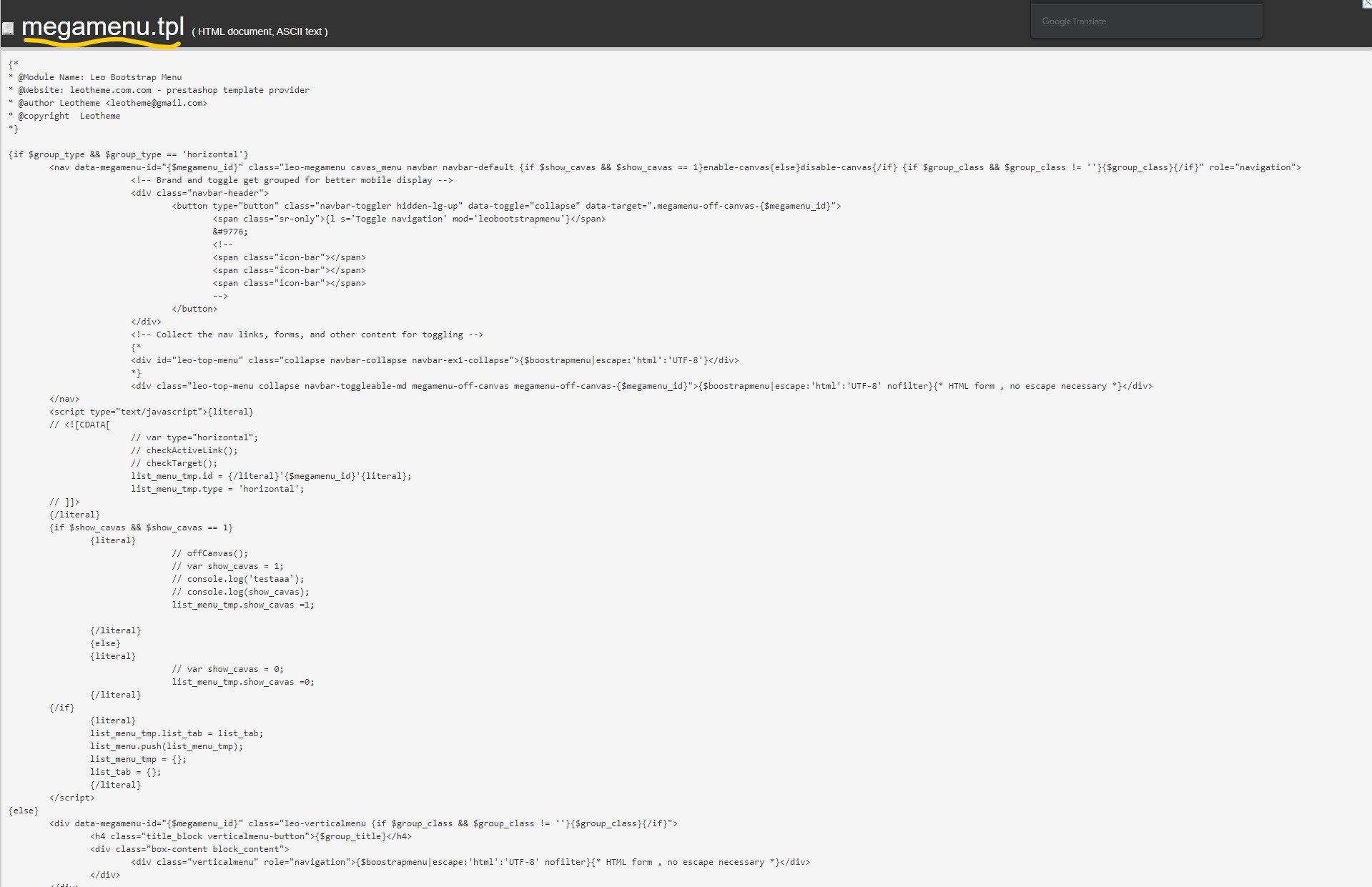

NuvolaNera Shop Posted November 11, 2021 Author Share Posted November 11, 2021 On 11/11/2021 at 3:04 PM, Fabry said: No, se la inserisci lí non va bene perché te la mette davanti al titolo menu. Si deve editare un file tpl che non ricordo del modulo leo bootstrap menu eppoi va tutto aggiustato con il Css Expand Potrebbe forse essere questo il file dove andare a correggere il discorso fa fa-plus? Link to comment Share on other sites More sharing options...
Fabry Posted November 11, 2021 Share Posted November 11, 2021 No, peró hai un classe che "stampa" quelle freccette e siccome i temi leo sono giá compatibili con FontAwsome prova a cambiare il codice attribuito a quella classe il + per es é il content: "\f067";..ora hai il 105...peró poi dovrebbe trasformarsi in - quando aperto e prendere quindi l'altro codice FA del - allora conviene anzi modificare il tpl ed inserire per es una roba simile <i class="fa fa-plus-square expand-icon" aria-hidden="true"></i> <i class="fa fa-minus-square close-icon" aria-hidden="true"></i> eppoi dopo nel css gli dai le varie direttive per visualizzarlo o no quando il JS cambia classe nell'elemento <li>..per es .open-sub c'é del lavoro da fare sia su html che css cmq il file in questione é menu_1_haschild.tpl Link to comment Share on other sites More sharing options...

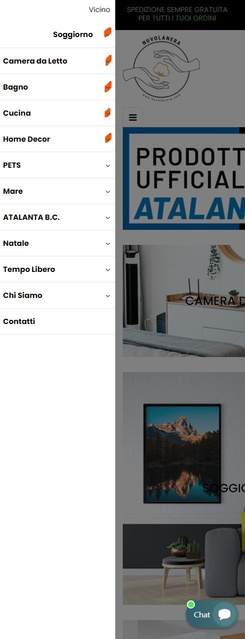

NuvolaNera Shop Posted January 10, 2022 Author Share Posted January 10, 2022 On 11/11/2021 at 5:52 PM, Fabry said: No, peró hai un classe che "stampa" quelle freccette e siccome i temi leo sono giá compatibili con FontAwsome prova a cambiare il codice attribuito a quella classe il + per es é il content: "\f067";..ora hai il 105...peró poi dovrebbe trasformarsi in - quando aperto e prendere quindi l'altro codice FA del - allora conviene anzi modificare il tpl ed inserire per es una roba simile <i class="fa fa-plus-square expand-icon" aria-hidden="true"></i> <i class="fa fa-minus-square close-icon" aria-hidden="true"></i> eppoi dopo nel css gli dai le varie direttive per visualizzarlo o no quando il JS cambia classe nell'elemento <li>..per es .open-sub c'é del lavoro da fare sia su html che css cmq il file in questione é menu_1_haschild.tpl Expand Ciao Fabry, scusa se ti rispondo adesso a questo topic ma stavo guardando ancora il problema al menu Sono arrivato ad un file che è ps_mainmenu.tpl dove ho trovato questi: <i class="material-icons add"></i> <i class="material-icons remove"></i> Volevo capire se fossero questi quelli da cambiare con quelli da te indicati. Grazie D. Link to comment Share on other sites More sharing options...
