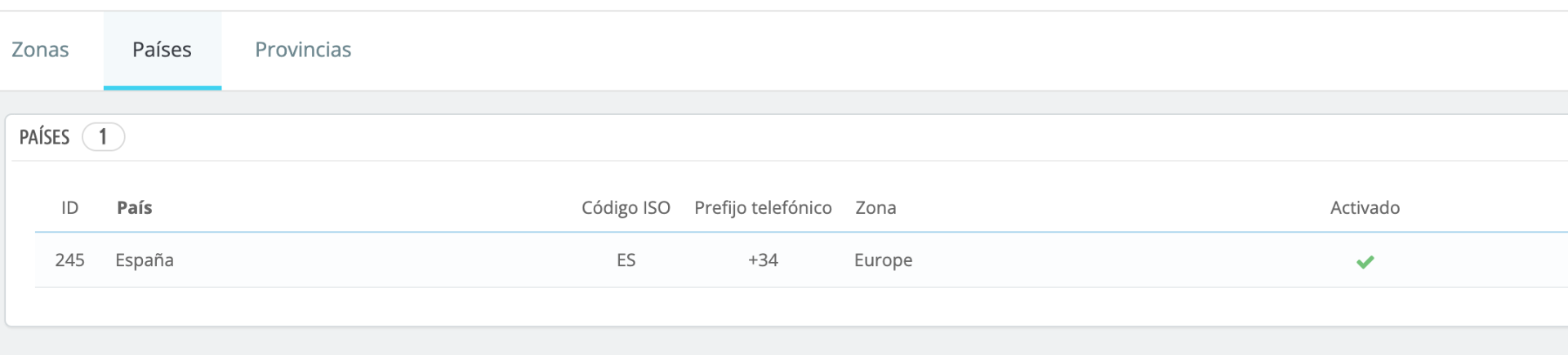

Hola, tengo que sincronizar mi web con un software interno,
y me comunican que el ID del país España, tendría que ser 6.
En cambio en mi web el ID es el 246.
Por defecto Prestashop configura el ID de españa con el número 6?
Se puede cambiar de algún modo del 246 al 6?
Gracias de antemano.
En estos temas de integración es mejor poner la "traducción" de ids en la parte del código que se encargará de la sincronización.
En Base de datos se puede cambiar el id en la tabla ps_country pero hay un montón de tablas (pedidos, clientes..) que hacen referencia a este identificador..habría que cambiarlas.. no es recomendable

Efectivamente, ningún software de sincronización te puede obligar a cambiar tus ids internos.. Pueden usar el código ISO del país que es único y es universal...
En la mayoría de instalaciones Prestashop suele ser el 6 el ID de Pais , pero no es obligatorio ni mucho menos...
Obviamente en caso necesario se puede hacer el cambio de Pais en Base de datos.. pero es algo delicado y depende de la tienda (quizás un módulo tenga guardado una configuración con el pais 245, luego no funcionaría correctamente, reglas de precios.. vales.. es algo que sólo tiene que hacerse si no hay mas remedio..)
Lo normal es que modifiquen el código de su sofware para que esto se pueda configura (o que usen el código iso del pais)
