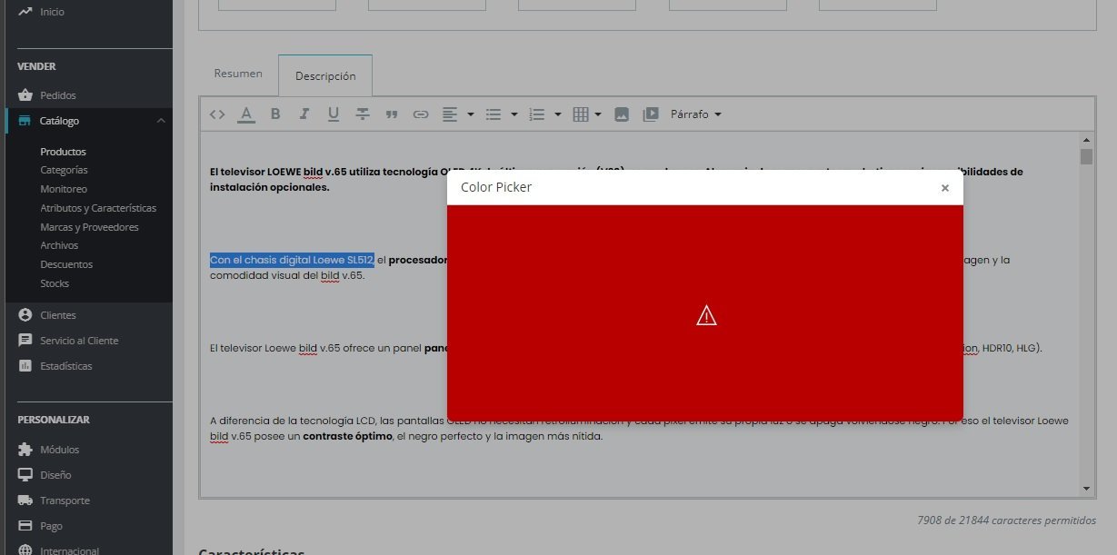

Luis del Hoyo Posted November 9, 2021 Share Posted November 9, 2021 Hola, Sin causa aparente me aparece un error a la hora de querer cambiar el color de la fuente en los textos (descripciones). Por favor, si alguien tiene alguna idea de a qué puede deberse, estaría muy agradecido. Adjunto pantallazo. Versión Prestashop: 1.7.7.4 Un saludo, Luis Link to comment Share on other sites More sharing options...
juanrojas Posted November 9, 2021 Share Posted November 9, 2021 activa el modo debug Link to comment Share on other sites More sharing options...
Luis del Hoyo Posted November 9, 2021 Author Share Posted November 9, 2021 (edited) hace 14 minutos, juanrojas dijo: activa el modo debug Hola. Muchas gracias por la respuesta. Al entrar en la ficha del producto, por ejemplo, da este error en el debug: ERROR19:02:04 appData from PrestaShop Addons is invalid, and cannot fallback on cache. [▼ "exception" => "Client error response [url] https://api-addons.prestashop.com?format=json&iso_lang=es&iso_code=ES&version=1.7.7.4&shop_url=http%3A%2F%2Fhoyman.es&method=listing&action=customer&username=[ocultado] [status code] 400 [reason phrase] Bad Request" ] No sé si eso tiene algo que ver, no parece. ¿Alguna idea de qué se puede hacer? Gracias de nuevo. Edited November 9, 2021 by Luis del Hoyo Error en los datos aportados (see edit history) Link to comment Share on other sites More sharing options...
Luis del Hoyo Posted November 13, 2021 Author Share Posted November 13, 2021 Gracias. Se resolvió. Era una incompatibilidad con el módulo de Google Analytics. Link to comment Share on other sites More sharing options...
