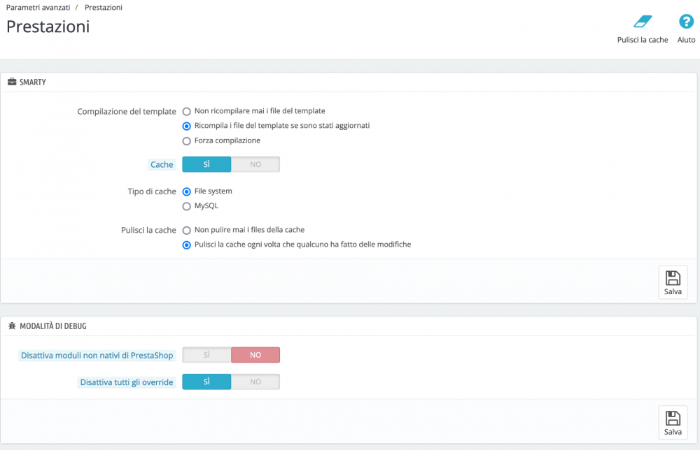

Gianmauro Posted November 4, 2021 Author Share Posted November 4, 2021 Grazue per cancellare la cache, qua ti chiedo scusa per le ancora limitate conoscenze di prestashop e giuro concludo, procedo dal back office presumo? Attualmente in cache su utilizza la cache è settato no, mentre la smarty cache (ricompila i file del templsate, cache: SI, tipo di cache: file system, pulisci la cache ogni volta che qualcuno ha fatto delle modifiche) e in ccc (smart cache per css). In questo caso il terrore è che se cambio configurazione il sito possa andare in cache. Grazie infinite di tutto A presto spero meno insistentemente da parte mia Link to comment Share on other sites More sharing options...
Fabry Posted November 4, 2021 Share Posted November 4, 2021 17 minutes ago, Gianmauro said: Grazue per cancellare la cache, qua ti chiedo scusa per le ancora limitate conoscenze di prestashop e giuro concludo, procedo dal back office presumo? Attualmente in cache su utilizza la cache è settato no, mentre la smarty cache (ricompila i file del templsate, cache: SI, tipo di cache: file system, pulisci la cache ogni volta che qualcuno ha fatto delle modifiche) e in ccc (smart cache per css). In questo caso il terrore è che se cambio configurazione il sito possa andare in cache. Grazie infinite di tutto A presto spero meno insistentemente da parte mia per cancellare le cache, sí certo dal backoffice oppure da FTP tutto il contenuto di queste cartelle ma non i file index.php dentro alle rispettive cartelle!!!: /cache/smarty/cache /cache/smarty/compile fai le modifiche ai tpl...pulisci le cache...attive tutte le cache e vai in onda:-). Se non funziona, riporta allo stato orginale il file tpl...pulisci le cache e tutto torna come prima. Ps: il sito una volta a posto dovrebbe utilizzare le cache perché in teoria velocizza il caricamento delle pagine eppoi non fargli ricompilare i file del template sennó lo obblighi tutte le volte a fare il check.... Link to comment Share on other sites More sharing options...

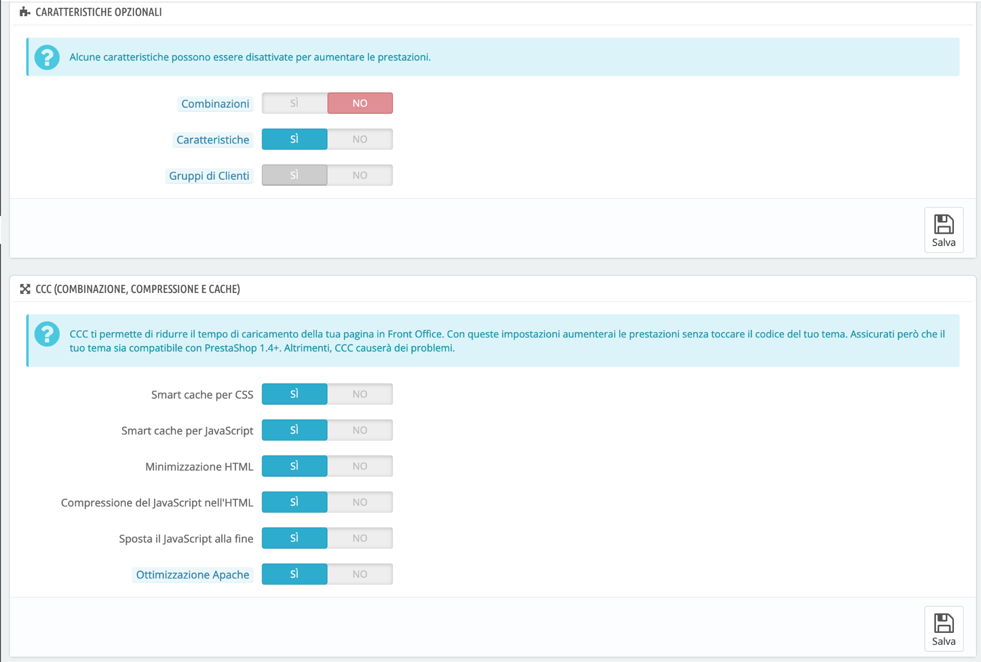

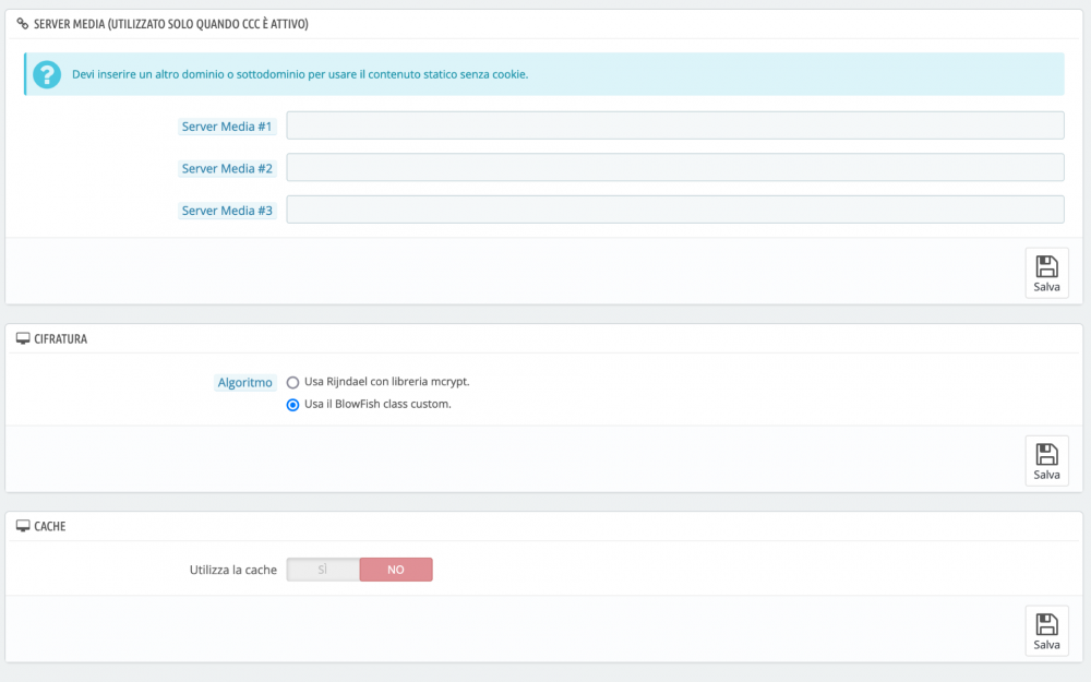

Gianmauro Posted November 9, 2021 Author Share Posted November 9, 2021 Grazie per i consigli @Fabry, ti chiedo scusa ho provato ma dopo le modifiche fattte ai due file .tpl e pulendo la cache dal back office il banner non appariva. Poi rimettendo il vecchio codice appariva il vecchio banner (da sostituire) senza bisogno di cancellare nuovamente la cache In merito alla cancellazione dei file nelle cartella smarty del tema in uso non ho proceduto in quanto non vedevo il file index ma solo cartelle (non ho idea non avendolo sviluppato se il file è nascosto). Ti chiedo solo se ritento e da back office oltre a "Pulisci cache" in alto a destra per caso devo anche settare in Smarti cache foorza la compilazione e mettere no su cache ed in cck mettere no a cache js. Rischio qualcosa provando. Allego la configurazione attuale dei parametri. Grazie ancora nel caso ti rubassi ancora tempo Link to comment Share on other sites More sharing options...
Fabry Posted November 9, 2021 Share Posted November 9, 2021 Ciao no non rischia nulla:-)....cmq lá in fondo non faccia comprimere il js nell'html e neanche minimizzare l'html disattivi tutte le cache...pulisca le cache e le riattivi Link to comment Share on other sites More sharing options...
Gianmauro Posted November 16, 2021 Author Share Posted November 16, 2021 Risolto grazie ancora a @Fabry se qualcuno incapperà nella stessa problematica basta seguire i suoi suggerimenti e la criticità si risolve appunto. Unica nota se non funzionasse prima importante che "Sposta il js alla fine sia disabilitato". Grazie ancora per la collaborazione e le preziose dritte. Link to comment Share on other sites More sharing options...
