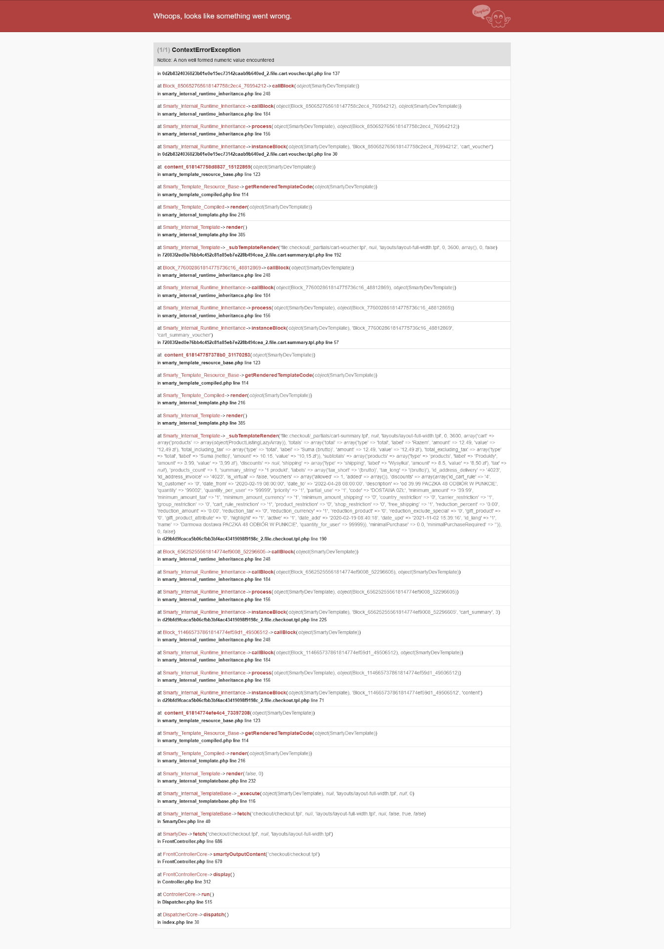

Przy składaniu zamówienia i przejściu do płatności, bez różnicy jakiej metody, sklep wyrzuca blank page i tylko komunikat "Nieprawidłowy status nowego zamówienia". W panelu admina co widać też w bazie nie ma w ogóle statusu zamówienia, jest pusty (0).
W bazie są statusy nie były zmieniane i są poprawnie ustalone.
Czy ktoś miał podobny problem? Na zagranicznych forach znalazłem kilka wątków ale nikt tego nie rozwiązał.
Czy da się to jakoś obejść statycznie? Mogę dodać na stałe do zapytanie dodającego zamówienie status, ale nie mogę znaleźć gdzie jest ono dodawane, byłbym wdzięczny gdyby ktoś mi wskazał gdzie jest zapytanie dodające zamówienie.
Z góry dzięki za jakąś pomoc.
