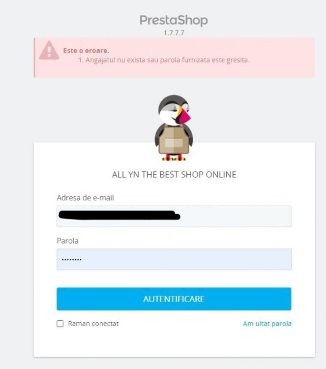

stefyesteban94 Posted October 29, 2021 Share Posted October 29, 2021 Bună tuturor, sunt nou pe aici și am întâmpinat o problemă. Mi-am făcut un cont și am setat majoritatea în magazin dar am completat și la datele demo în loc de don Joe și restu am trecut date mele reale și acum nu mai reușesc să mă logez în panoul admin.Contul am făcut cu o adresa personală. . de email. Acum când introduc aceste date îmi zice ca nu există un angajat cu așa e-mail. Am cerut recuperare parola și la fel îmi spune {cont inexistent} Cum pot sa imi recuperez in acest caz? Mulțumesc mult celor care se implică în ajutorul meu Link to comment Share on other sites More sharing options...

stefyesteban94 Posted October 30, 2021 Author Share Posted October 30, 2021 6 minutes ago, Rhobur said: Ai modificat ceva si in contul John Doe? Adica don Joe in versiunea ta 🙂Daca nu ai modificat nimic in acest cont, incearca login cu [email protected] si parola 123456789 Daca merge, fa-ti un cont acum de superadmin sa modifica pe cel anterior creat daca exista. Mulțumesc pentru răspuns, da am umblat si pe acolo, am încercat acum cu varianta propusa dar nu funcționează nici așa logarea.Ce ma fac?Cum mai pot sa ma loghez in cont? Link to comment Share on other sites More sharing options...
