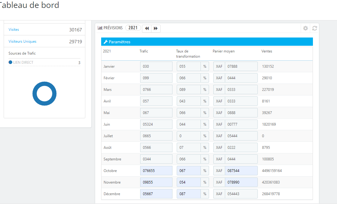

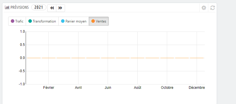

michel123 Posted October 27, 2021 Share Posted October 27, 2021 Bonjour Quelqu'en soit les valeurs enregistre dans l'option paramètre du module prévision de prestashop, les statististque n'apparaisseent pas. illustration en pièce jointé comment faire pour resoudre ce problème?svp Link to comment Share on other sites More sharing options...
michel123 Posted October 27, 2021 Author Share Posted October 27, 2021 voici les détail sur mon environement prestashop. instalation : MAJ ma version de prestashop est 1.7.7.4 site: https://lightcameroun.com/ Version de PHP : 7.2.34 Version de MySQL : 10.3.31-MariaDB-0+deb10u1 code original Thème actif : AngarTheme Link to comment Share on other sites More sharing options...

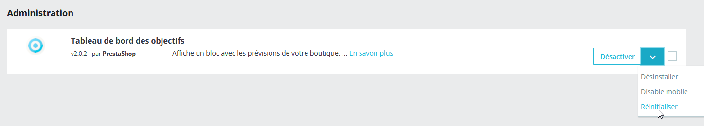

magicbel Posted October 27, 2021 Share Posted October 27, 2021 Bonjour, Vous avez tenté un reset du module ? J'ai rencontré le même problème chez un client , une désinstall et réinstall du module et c'est reparti Si besoin de la source : https://github.com/PrestaShop/dashgoals/releases/tag/v2.0.2 Link to comment Share on other sites More sharing options...
michel123 Posted October 27, 2021 Author Share Posted October 27, 2021 Merci pour reponse. oui j'ai déja reset le module, desinstaller et reinstaller mais rien Link to comment Share on other sites More sharing options...

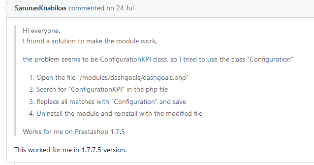

magicbel Posted October 27, 2021 Share Posted October 27, 2021 Vous avez testé ceci ? Link to comment Share on other sites More sharing options...
magicbel Posted October 27, 2021 Share Posted October 27, 2021 (edited) Supprimez votre module "Dashgoals" et installez ce module modifié J'ai corrigé selon les explications ci-dessus. dashgoals-2.0.2.zip Edited October 27, 2021 by magicbel (see edit history) 1 Link to comment Share on other sites More sharing options...
michel123 Posted October 27, 2021 Author Share Posted October 27, 2021 1 hour ago, magicbel said: Supprimez votre module "Dashgoals" et installez ce module modifié J'ai corrigé selon les explications ci-dessus. dashgoals-2.0.2.zip 20.6 kB · 1 download MERCI BEAUCOUP SA MARCHE 1 Link to comment Share on other sites More sharing options...
