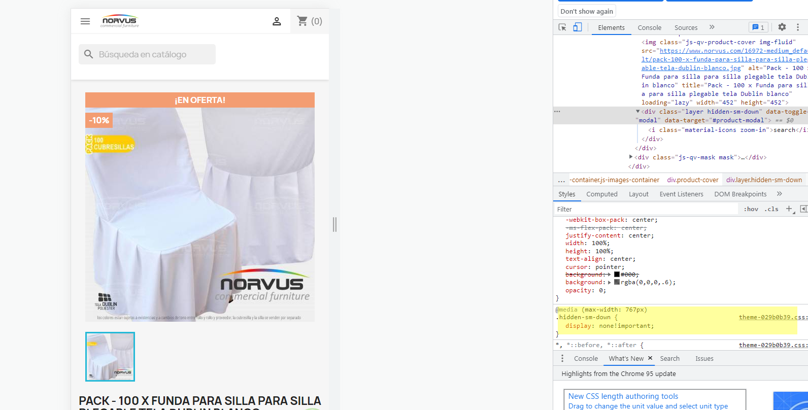

Angel Flores Posted October 26, 2021 Author Share Posted October 26, 2021 55 minutes ago, Josraso said: NO se si ya lo solucionaste o no, el caso es que acabo de entrar a tu web y a mi me hace scroll aunque le cuesta un poco, mira de quitar el sticky menu superior. Si desactivo esta parte desde el DevTools de Chrome.. puedo desplazar al parecer sin problemas Link to comment Share on other sites More sharing options...

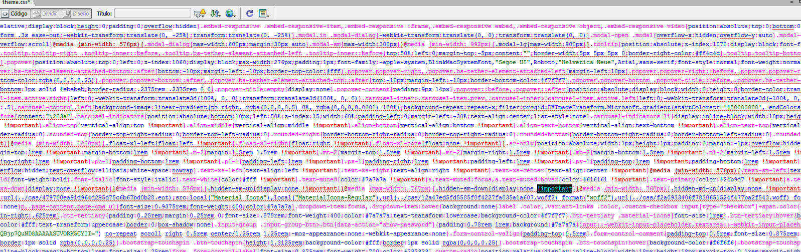

Angel Flores Posted October 26, 2021 Author Share Posted October 26, 2021 1 hour ago, Angel Flores said: Aun no ha quedado.. he desactivado varios modulos.. pero sigue igual Hola de nuevo.. si quito el !important del theme.css y lo dejo así < .hidden-sw-down{display: none} > Parece que funciona el scrolling vertical sin problema.. El asunto ahora es.. afectará esto en el funcionamiento correcto de la tienda?? No quisiera tocar algo que haga funcionar algo y que termine por perjudicar otra cosa... Link to comment Share on other sites More sharing options...
