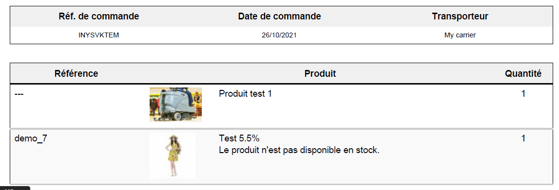

Prestashop Addict Posted October 28, 2021 Share Posted October 28, 2021 Copier le fichier /pdf/delivery-slip.product-tab.tpl dans /themes/votretheme/pdf/ et insérer le code ci-dessous après les lignes 59 et 64 (pour afficher le message sous le nom du produit) : {if $order_detail.product_quantity_in_stock<=0} <br>Le produit n'est pas disponible en stock. {/if} Voil@ 😉 1 Link to comment Share on other sites More sharing options...

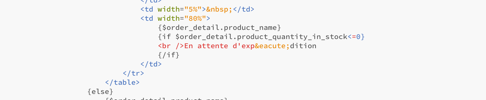

@rthur Posted October 28, 2021 Author Share Posted October 28, 2021 49 minutes ago, Prestashop Addict said: Copier le fichier /pdf/delivery-slip.product-tab.tpl dans /themes/votretheme/pdf/ et insérer le code ci-dessous après les lignes 59 et 64 (pour afficher le message sous le nom du produit) : {if $order_detail.product_quantity_in_stock<=0} <br>Le produit n'est pas disponible en stock. {/if} Voil@ 😉 Merci c'est bien cette variable qui me manquait ca fonctionne ! Par contre juste un détail, j'ai l'impression qu'il n'aime pas le signe <=0. Il y a une solution ? Link to comment Share on other sites More sharing options...
Mediacom87 Posted October 28, 2021 Share Posted October 28, 2021 il y a une heure, @rthur a dit : j'ai l'impression qu'il n'aime pas le signe <=0. pourquoi dites vous cela ? Si c'est juste parce que le signe = est affiché en rouge alors pas de panique c'est juste la fonction de coloration syntaxique qui a ce référentiel. Link to comment Share on other sites More sharing options...
@rthur Posted October 28, 2021 Author Share Posted October 28, 2021 47 minutes ago, Mediacom87 said: pourquoi dites vous cela ? Si c'est juste parce que le signe = est affiché en rouge alors pas de panique c'est juste la fonction de coloration syntaxique qui a ce référentiel. Oui mais également le code <br />En attente... Link to comment Share on other sites More sharing options...
Prestashop Addict Posted October 28, 2021 Share Posted October 28, 2021 il y a 2 minutes, @rthur a dit : Oui mais également le code <br />En attente... Ne tenez pas compte de de la colorisation de votre éditeur, si cela fonctionne 😉 1 Link to comment Share on other sites More sharing options...
@rthur Posted October 28, 2021 Author Share Posted October 28, 2021 1 hour ago, Prestashop Addict said: Ne tenez pas compte de de la colorisation de votre éditeur, si cela fonctionne 😉 Ok merci beaucoup. Dernière question savez vous avec quelle variable récupérer la catégorie du produit dans sur le bon de livraison ? Link to comment Share on other sites More sharing options...
