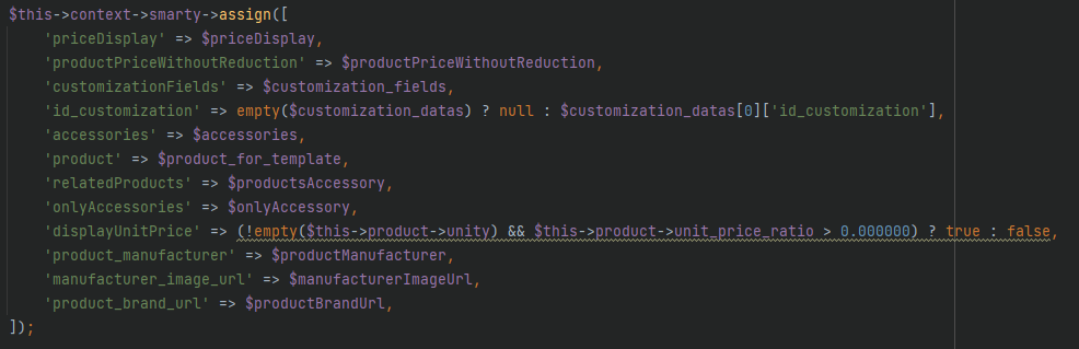

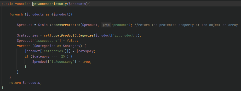

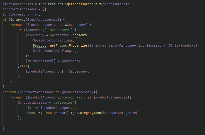

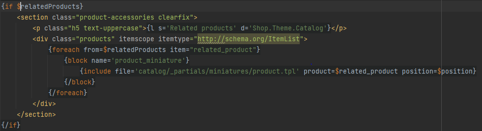

JulienPct Posted October 25, 2021 Share Posted October 25, 2021 Oui bien sur, je vais prendre un exemple de mon projet actuel. J'ai besoin pour x raison de récupérer des accessoires et des produits avec des informations complémentaires. Afin d'ajouter ces valeurs que j'afficherais sur la fiche produit, j'ai trouvé le controller qui appelle mon TPL soit : "ProductController.php" qui appelle "product.tpl". Dans la surcharge de ce controller, j'appelle donc mes fonctions et requête en BD afin de recupérer mes valeurs, puis, je les ajoute dans un "assign". En sachant que la fonction "assign" assigne la valeur souhaitée en paramètre au tpl appelé si aucun autres n'est précisé. Surcharge de mon assign située dans ProductController.php dans lequel j'ai ajouté "relatedProducts" et "onLyAccessories" Exemple de code à ajouter pour récupérer les valeurs souhaitées dans ce même fichier Exemple de code que j'appelle juste au-dessus, ce code peut-être où tu le souhaite, personnellement il est dans ma surcharge de la classe Product.php Mes valeurs sont alors utilisable dans le tpl appelé soit : product.tpl J'espère avoir pu t'aider 😀 1 Link to comment Share on other sites More sharing options...
