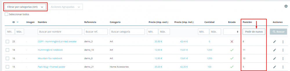

LabelGrup Networks Posted October 25, 2021 Share Posted October 25, 2021 Buenas tardes, Entiendo que no has realizado ninguna opción más además de configurar el tema de la paginación. En este caso, lo que faltaría por realizar sería ir al apartado de "Productos", seleccionar una categoría por la cual desees filtrar y a continuación, ordenar los productos por dicha categoría. Filtrar Categoría: Una vez seleccionada la categoría: Una vez pulsado "Pedir de nuevo", podrás mover los productos para modificar el orden. Espero que te sea de ayuda, Saludos! Link to comment Share on other sites More sharing options...

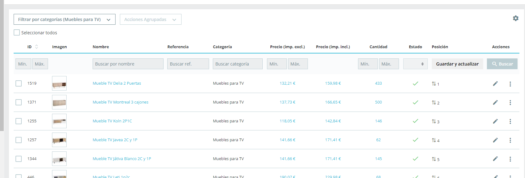

toni_svo Posted October 25, 2021 Author Share Posted October 25, 2021 hace 39 minutos, LabelGrup Networks dijo: Buenas tardes, Entiendo que no has realizado ninguna opción más además de configurar el tema de la paginación. En este caso, lo que faltaría por realizar sería ir al apartado de "Productos", seleccionar una categoría por la cual desees filtrar y a continuación, ordenar los productos por dicha categoría. Filtrar Categoría: Una vez seleccionada la categoría: Una vez pulsado "Pedir de nuevo", podrás mover los productos para modificar el orden. Espero que te sea de ayuda, Saludos! Hola si esto ya lo he hecho, y no guarda nada: Link to comment Share on other sites More sharing options...

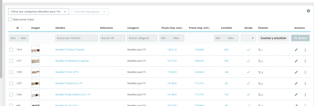

LabelGrup Networks Posted October 27, 2021 Share Posted October 27, 2021 Buenas, Veo que el botón "Guardar y actualizar" no está presionado. Prueba a realizar la prueba y si no, buscamos otra alternativa Saludos, Link to comment Share on other sites More sharing options...
toni_svo Posted October 27, 2021 Author Share Posted October 27, 2021 hace 22 minutos, LabelGrup Networks dijo: Buenas, Veo que el botón "Guardar y actualizar" no está presionado. Prueba a realizar la prueba y si no, buscamos otra alternativa Saludos, Hola, si le doy y tampoco lo guarda. Me refiero sale como que ha guardado pero no se realizan los cambios. un saludo Link to comment Share on other sites More sharing options...
