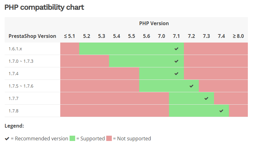

LabelGrup Networks Posted October 27, 2021 Share Posted October 27, 2021 Buenas, Como bien dice Josraso es bastante probable que sea un tema de versión de PHP, te adjunto de paso la tabla de versiones por si te sirve de guía: 2 Link to comment Share on other sites More sharing options...
