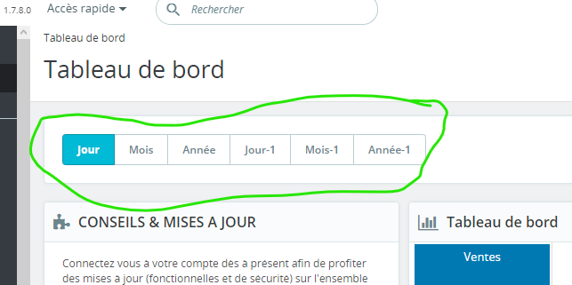

Je rencontre un problème sur le tableau de bord du backoffice depuis la mise à jour en 1.7.8 : Impossible de changer de période sur le tableau de bord, je reste coincé sur "Jour" :
A noter que lorsque je clique sur l'un des boutons, j'obtiens l'erreur suivante dans la console du navigateur :
Uncaught ReferenceError: datepickerStart is not defined
    at updatePickerFromInput (calendar.js:181)
    at setPreviousDayPeriod (calendar.js:226)
    at HTMLButtonElement.<anonymous> (calendar.js:448)
    at HTMLButtonElement.dispatch (jquery-3.5.1.min.js:2)
    at HTMLButtonElement.v.handle (jquery-3.5.1.min.js:2)
Le reste du site fonctionne à priori normalement, à l'exception de quelques bugs de mise en page, mais ça, je pense que c'est du au thème Classic qui a du subir une mise à jour.
Si vous avez une solution pour cela, car c'est assez handicapant de ne plus avoir le tableau de bord fonctionnel...
