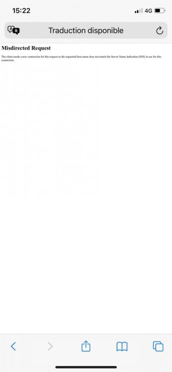

dano Posted October 19, 2021 Share Posted October 19, 2021 Bonjour, Nous venons de créer une multiboutique sur notre prestashop 1.7.6.9 et nous rencontrons une erreur "421 Misdirected Request Response Code" uniquement sur safari. Après des recherches il s'avère que le certificat SSL serait en cause. Notre site est de cette forme : url principale : domaine.com boutique 1 : boutique1.domaine.com boutique 2 : boutique2.domaine.com Prestashop est installé sur domaine.com Les 2 sous domaines pointent vers le répertoire de domaine.com afin que le multiboutique fonctionne, et non sur un répertoire dédié comme normalement cela devrait être. Mais du coup effectivement il semblerait que les certificat SSL s'entrechoquent entre celui associé aux domaine et sous-domaines, et ceux physiques sur le FTP. Ils ont chacun leur certificat dans cPanel, mais ces derniers sont donc installés à la même "racine" (/public_html/domaine.com) Avez-vous déjà rencontré ce soucis ? Avez-vous une idée de comment le résoudre car c'est vraiment très embêtant. Et je le redis c'est uniquement sous Safari que cela se produit. Merci par avance pour votre aide. Link to comment Share on other sites More sharing options...

doekia Posted October 19, 2021 Share Posted October 19, 2021 Votre chaine de certificat est ok Citation depth=2 C = US, O = Internet Security Research Group, CN = ISRG Root X1 verify return:1 depth=1 C = US, O = Let's Encrypt, CN = R3 verify return:1 depth=0 CN = *.2ms-creation.com verify return:1 DONE Votre certificat est celui-ci: https://crt.sh/?id=5415451807 L'un des subjects alternate name est légèrement bizarre mais sans que ceci puisse poser problème Citation X509v3 Subject Alternative Name: DNS:*.2ms-creation.com DNS:*.2ms-creation.fr DNS:2ms-creation.com DNS:2ms-creation.fr DNS:www.2ms-creation.2ms-creation.fr A moins bien sur les vrais sous-domaine qu'a nouveau vous ne divulguez pas soient la cause, je dirais que votre problème est dans votre .htaccess et/ou la redirection système en amont de celui-ci. Encore une fois ne pas donner les informations permettant le diagnostique c'est faire perdre du temps a tout le monde. Link to comment Share on other sites More sharing options...

doekia Posted October 19, 2021 Share Posted October 19, 2021 Chacun de vos sous-domaine ont leur propre certificat (non wildcard). Je soupçonne fortement Safari de se prendre les pieds dans le tapis car il a vu le certificat wildcard de 2ms-creation.com il l'applique au pro.2ms-creation.com car c'est possible mais a ce moment là se présente le www.pro.2ms-creation.com (cname) Soit créer un certificat exclusif 2ms-creation.com et www.2ms-creation.com pour le domaine principal Soit exclure les certificats non-wildcard et s'assurer de ne jamais avoir www.*.2ms-creation.com Question subsidiaire, version exact de Safarri Link to comment Share on other sites More sharing options...

dano Posted October 21, 2021 Author Share Posted October 21, 2021 Voici le retour de notre hébergeur : Citation Vu ce que vous nous indiqué, nous suspections la fameuse erreur 421 / SNI / misdirected request affectant uniquement les clients iOS. La seule solution dans ce cas est: - La sépratation des sites et la création d'un compte World distinct pour chacune des installations, ou; - L'achat d'un certificat payant externe Nous avons essayé de supprimer les 2 certificats pour les 2 sous-domaines mais une fois effectué il n'était plus possible d'accéder aux sous-domaine Comme la séparation de l'installation de prestashop n'est pas possible, il ne nous reste plus que l'achat d'un certificat, sauf si l'un d'entre vous à une autre solution Link to comment Share on other sites More sharing options...
doekia Posted October 21, 2021 Share Posted October 21, 2021 Associez le certificat wildcart du domaine principal à vos sous-domaine (le même) c'est un wildcard donc valide Sinon il n'y a aucun problème pour faire un certificat letsencrypt multi-domaine votre hébergeur est un pipeauteur pour le coup Link to comment Share on other sites More sharing options...

doekia Posted October 22, 2021 Share Posted October 22, 2021 Actuellement tous les domaines répondent correctement avec le wildcard. Je n'ai pas de safari mais si c'était bien la cause du conflit c'est probablement résolu Link to comment Share on other sites More sharing options...
dano Posted October 22, 2021 Author Share Posted October 22, 2021 malheureusement non, il semblerait que le soucis soit toujours présent Link to comment Share on other sites More sharing options...
doekia Posted October 22, 2021 Share Posted October 22, 2021 Tentez de faire oublier vos certificat à Safari (sous ff c'est oublier ce site) mais sous safari je ne sais pas. Il a probablement le certificat dans son cache 1 Link to comment Share on other sites More sharing options...
dano Posted October 22, 2021 Author Share Posted October 22, 2021 Mon binôme vient d'essayer et toujours le même soucis... On va essayer de faire un test avec un plus large panel.... C'est à en perdre son latin car en regardant les certificats du domaine principal 2ms-creation.com et des sous-domaines pro.2ms-creation.com et particuliers.2ms-creation.com il s'agit bien du même Link to comment Share on other sites More sharing options...
