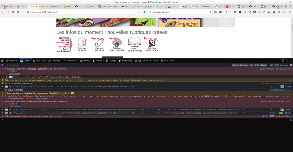

doekia Posted October 18, 2021 Share Posted October 18, 2021 Link to comment Share on other sites More sharing options...
chiff-chaff Posted October 20, 2021 Author Share Posted October 20, 2021 Bonjour Merci pour le retour. Mais comme il n'y a pas de texte, j'avoue ne pas savoir ce qu'il faudrait modifier dans le code... Bonne journée Hervé Link to comment Share on other sites More sharing options...
doekia Posted October 20, 2021 Share Posted October 20, 2021 fancybox est chargé 2x, l'une par le coeur https://www.chiff-chaff.com/js/jquery/plugins/fancybox/jquery.fancybox.js, l'autre par un module: https://www.chiff-chaff.com/modules/everpspopup/views/js/jquery.fancybox.min.js Voyez avec l'auteur du module. Vous avez également un problème de CORS qui peut pénaliser d'autre composants Link to comment Share on other sites More sharing options...
