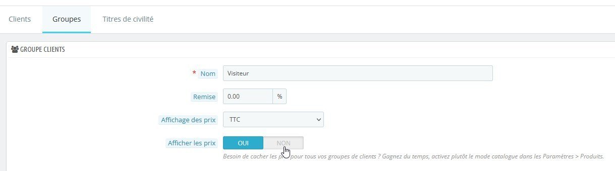

magicbel Posted October 19, 2021 Share Posted October 19, 2021 Bonjour, Je comprends pas trop votre manière de faire vu que Prestashop propose nativement de cacher les prix selon le groupe de client 😕 Donc, tout ce qui est visiteur/invité, il suffit de changer l'option de Oui => Non pour l'affichage des prix. Link to comment Share on other sites More sharing options...
bobdeluxe Posted October 19, 2021 Author Share Posted October 19, 2021 Bonjour, En effet, j'ai bien vu cette configuration dans Prestashop, mais elle n'a eu aucun effet, malgré le fait de vider le cache de Prestashop. C'est pourquoi j'ai du me tourner vers d'autres solutions. Y-a-t-il une autre manipulation à faire? Link to comment Share on other sites More sharing options...

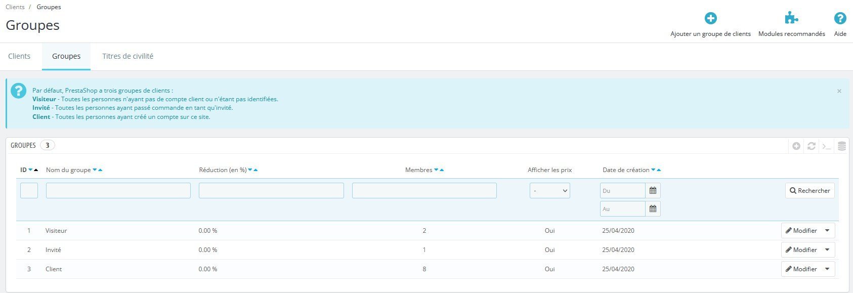

bobdeluxe Posted October 21, 2021 Author Share Posted October 21, 2021 @magicbel En effet, quand je met affichage des prix sur "non" dans les groupes clients, il ne se passe rien. Vous mentionnez la page produits & catégories. Il y a aussi une possibilité via ce menu? Je n'ai pas vu de zones sur laquelle masquer les prix. Merci pour vos infos. Pour Mediacom87, merci pour la proposition, j'étudierai si aucune autre solution. J'essaye de limiter au maximum le coût de ce site. Link to comment Share on other sites More sharing options...

bobdeluxe Posted October 21, 2021 Author Share Posted October 21, 2021 Je vais essayer en créant un nouveau groupe dans lequel je basculerai les clients déjà identifiés. J'avais essayé de mettre les 3 groupes de base en prix non affichés, mais ils apparaissaient tout de même sur le site. A voir si avec un nouveau groupe ira. Peut-être un bug entre la version de prestashop et la version php? Link to comment Share on other sites More sharing options...

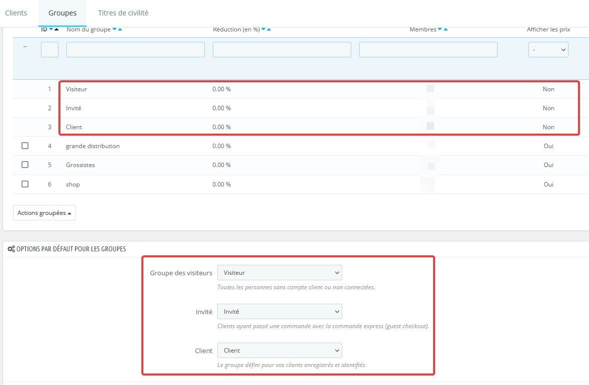

bobdeluxe Posted October 26, 2021 Author Share Posted October 26, 2021 Bonjour, J'ai enfin réussi grâce à vos conseils! MERCI BEAUCOUP En fait, pour que la procédure fonctionne, il faut obligatoirement créer un nouveau groupe client dans lequel on vient mettre les comptes clients déjà enregistrés. Les 3 comptes de base de prestashop doivent tous être mis en mode catalogue. C'est chiant d'être un newbie, on tourne autour du problème un moment pour pas grand chose! 😂😂😂😂 1 Link to comment Share on other sites More sharing options...
