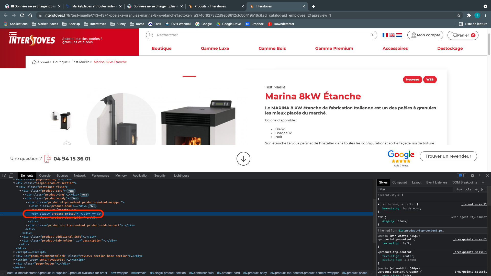

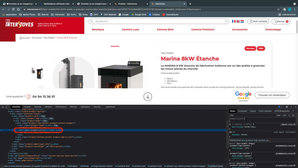

  • J'ai mis en PJ une impression ecran qui montre que le code HTML et la classe product-prices est bien là : mais vide.

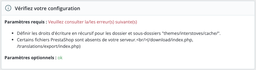

  • Dans paramètres avancés / Informations j'ai ce qu'il y a en PJ 'vérifiez votre configuration' --> problème pour supprimer le fichier "Prod" ?
Qu'en pensez-vous ?

Bonjour,
Petit problème sur le theme et son folder cache.
Allez voir si le dossier cache existe en suivant le chemin de l'image et si pas, créez le.

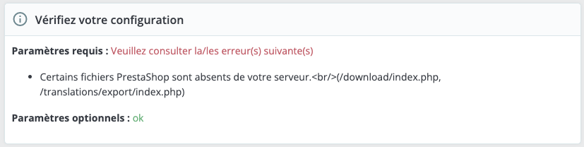

J'ai fait ce que vous m'avez demandé et l'erreur ne s'affiche plus dans mon BO / paramètres avancés / informations :
