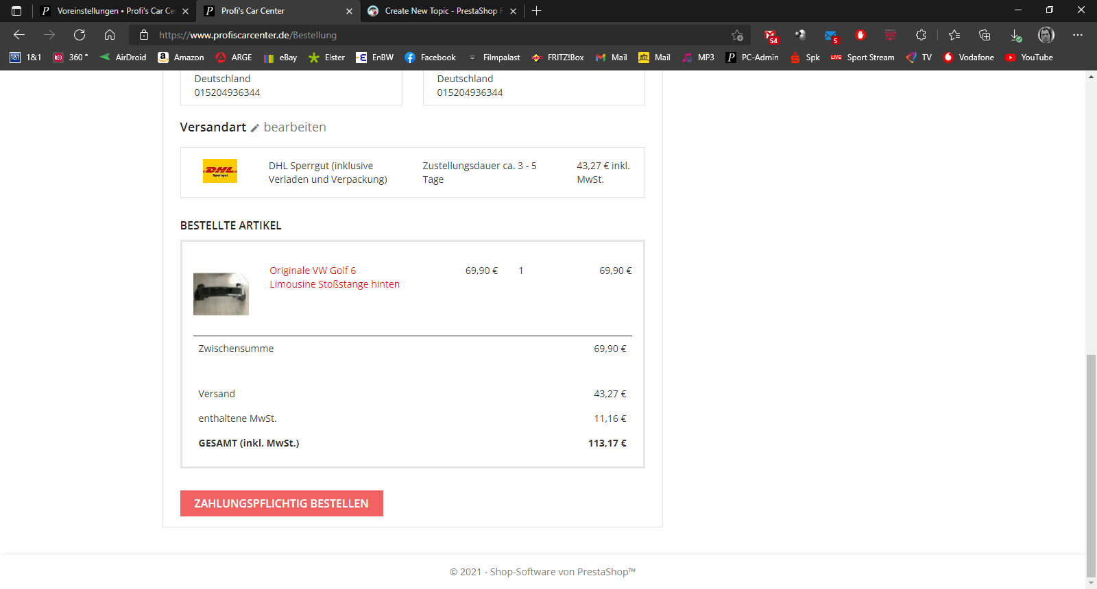

Jeditter67 Posted October 17, 2021 Share Posted October 17, 2021 Wenn ich als Test eine Bestellung aufgebe und abschließe, wird das Feld "Zahlungsprlfichtig bestellen" nicht aktiviert sonder ein durchgestrichner roter Kreis angezeigt. Allgemeine Geschäftsbedingungen sind aktiviert und Zahlungsmodulaitäten zu Kundengruppen sind auch angepasst (Kunde, Gast, besucher), Nachanklicken der AGB und der Zahlungsmethode geht die Warnmeldung weg aber bestellt werden kann nicht. Hatte das schon mal jemand? Screenshot anbei. Über Hilfe wäre ich dankbar. Link to comment Share on other sites More sharing options...
rictools Posted October 19, 2021 Share Posted October 19, 2021 (edited) Auf dem Screenshot sieht man nur den unteren Teil der Seite ... Evtl. man eine andere Zahlungsart getestet? Anderer Artikel getestet? Anderer Browser getestet? Welche Prestashop- und PHP-Version? Edit: ich sehe gerade, die Prestashop-Version steht im Betreff, generell sollte man mit 1.7.8 noch ein bis zwei Bugfix-Versionen abwarten. Was passiert, nachdem die "Warnmeldung weg" ist? Edited October 19, 2021 by rictools (see edit history) Link to comment Share on other sites More sharing options...
JBW Posted October 20, 2021 Share Posted October 20, 2021 Ist ein bekannter Bug: https://github.com/PrestaShop/PrestaShop/issues/26274 Hier der Fix falls der vor der neuen Version manuell eingespielt werden soll: https://github.com/PrestaShop/PrestaShop/pull/26289 Link to comment Share on other sites More sharing options...
Jeditter67 Posted October 20, 2021 Author Share Posted October 20, 2021 15 hours ago, rictools said: Auf dem Screenshot sieht man nur den unteren Teil der Seite ... Evtl. man eine andere Zahlungsart getestet? Anderer Artikel getestet? Anderer Browser getestet? Welche Prestashop- und PHP-Version? Edit: ich sehe gerade, die Prestashop-Version steht im Betreff, generell sollte man mit 1.7.8 noch ein bis zwei Bugfix-Versionen abwarten. Was passiert, nachdem die "Warnmeldung weg" ist? Hi, vielen Dank für die Antwort PHP Version ist 7.4. Andere Zahlungsart getestet, anderen Artikel auch. Anderen Browser auch. Nachdem "bitte Zahlungsart auswählen und AGB" als Warnwmeldung weg ist, lässt sich der Artikel dennoch nicht bestellen Link to comment Share on other sites More sharing options...

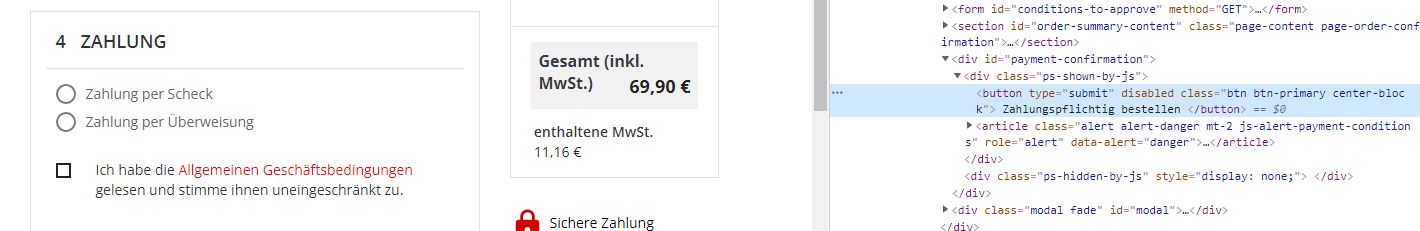

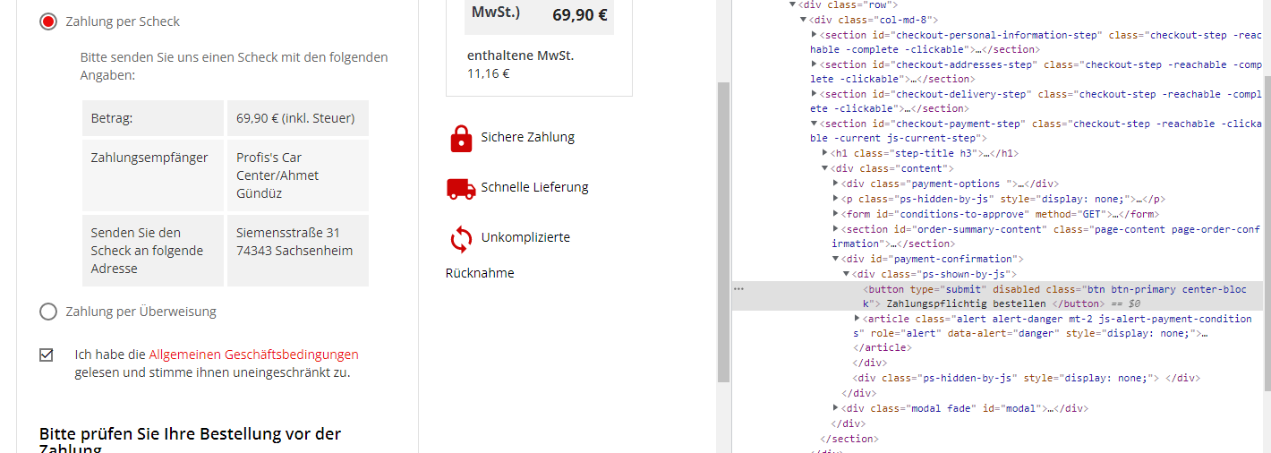

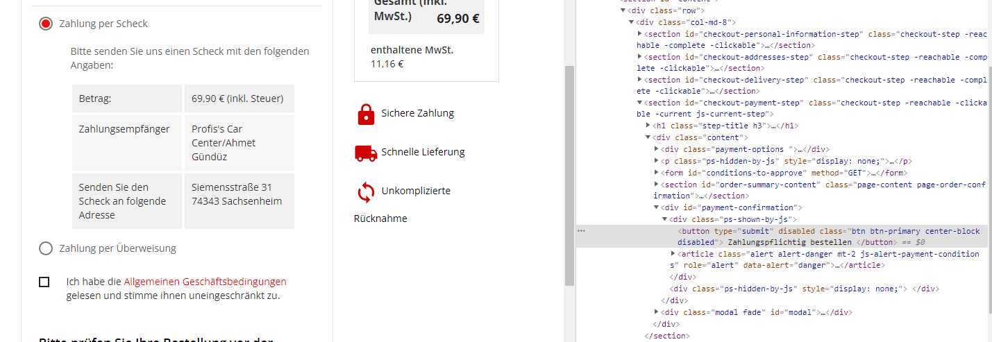

pullidea-dev Posted October 20, 2021 Share Posted October 20, 2021 1. Keines wird überprüft. 2. Einer wird überprüft. 3. Beides wird überprüft. Wie Sie im zweiten Schritt sehen können, gibt es in der Schaltfläche zwei "deaktivierte" Attribute. Link to comment Share on other sites More sharing options...
Jeditter67 Posted October 20, 2021 Author Share Posted October 20, 2021 3 minutes ago, raudsepp said: 1. Keines wird überprüft. 2. Einer wird überprüft. 3. Beides wird überprüft. Wie Sie im zweiten Schritt sehen können, gibt es in der Schaltfläche zwei "deaktivierte" Attribute. I reproduced the same but didn't work. Is this a browser Problem? Link to comment Share on other sites More sharing options...
Jeditter67 Posted October 20, 2021 Author Share Posted October 20, 2021 2 minutes ago, Jeditter67 said: I reproduced the same but didn't work. Is this a browser Problem? OK I reproduced it. It's a disabled class. I have to change it to "enabled" Link to comment Share on other sites More sharing options...
