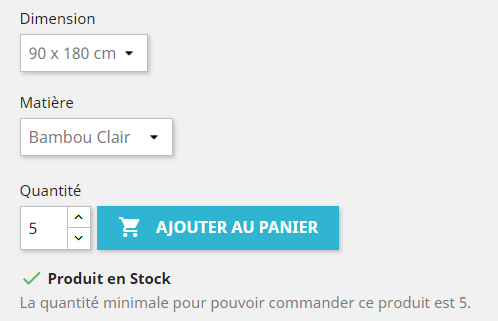

Je rencontre un problème avec un produit pour lequel je voudrais que le minimum de commande soit de 5.
C'est un produit avec déclinaisons. J'ai renseigné le prix unitaire d'un produit, et dans les déclinaisons, j'ai renseigné dans le cadre "Quantité minimale à la vente" le chiffre 5.
Je suis allée ensuite visualiser le produit et il est bien renseigné que le minimum pour commander est une quantité de 5 (fichier joint).

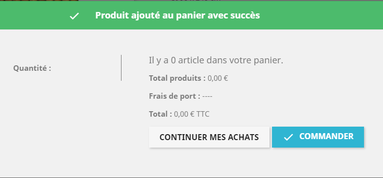

Jusque la tout va bien, mais ensuite j'ai voulu tester un achat et j'ai donc cliqué sur "ajouter au panier" mais voila ce que j'obtiens (fichier joint). Le total des produits est de zéro ? j'ai testé avec 6 puis 7 mais je n'ai aucun article dans le panier.
Je ne comprends pas du tout comment résoudre ce problème.
