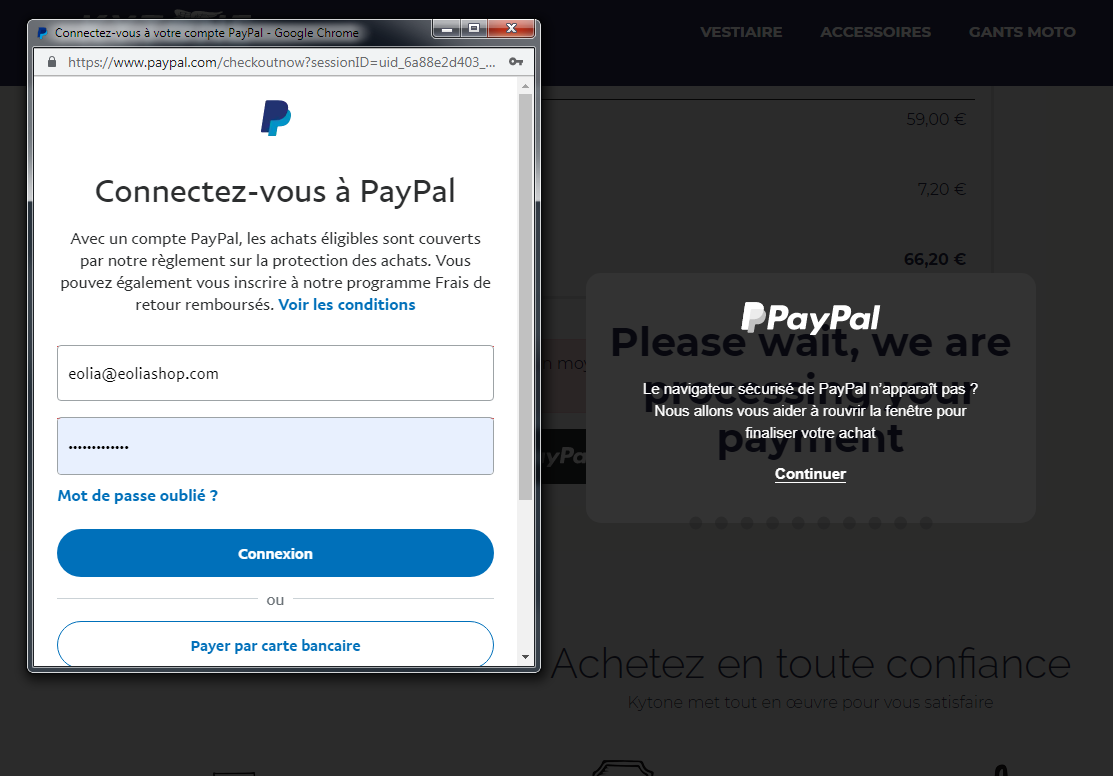

Eolia Posted October 15, 2021 Share Posted October 15, 2021 Perso j'arrive bien à la validation de commande même si votre site est très lent... 1 Link to comment Share on other sites More sharing options...
yodeux Posted October 15, 2021 Author Share Posted October 15, 2021 (edited) Merci Eolia. LE site est lent car j'ai désactivé toutes les optimisations pour voir si c'était en cause. Ca fonctionne uniquement avec Paypal, si vous choissisez System Pay (la carte bleue), ca ne fonctionne pas. Vous avez essayé pile quand je tentais de désactiver ce module pour voir s'il était en cause Et je viens de m'apercevoir qu'il y a également un problème si on veut supprimer un objet du panier, le bouton ne marche pas non plus... Edited October 15, 2021 by yodeux (see edit history) Link to comment Share on other sites More sharing options...

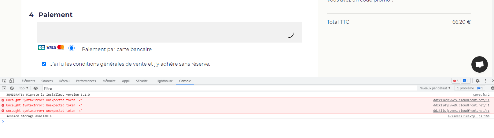

Eolia Posted October 15, 2021 Share Posted October 15, 2021 On ne m'a pas proposé SystemPay... Si maintenant j'y retourne, j'ai ça: Link to comment Share on other sites More sharing options...
yodeux Posted October 15, 2021 Author Share Posted October 15, 2021 Just now, Eolia said: On ne m'a pas proposé SystemPay... Si maintenant j'y retourne, j'ai ça: Yes, Ca c'est Cloudfront qui a buggé, je l'ai désactivé le temps des tests (il faut invalider tout le cache car j'ai fait la mise à jour php4) Là j'ai 0 erreurs dans la console, mais toujoursl e bouton inactif... Je ne touche plus à rien pour le moment Link to comment Share on other sites More sharing options...

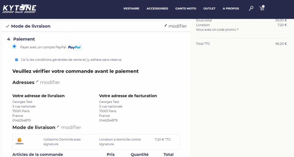

Eolia Posted October 15, 2021 Share Posted October 15, 2021 en analysant ce qui se passe en console, lors de la validation des cgv et sélection du moyen de paiement la classe du bouton change (ajout/suppression de la classe disabled, display none/block) mais jamais l'attribut "disabled" n'est supprimé donc ça ne peut pas fonctionner Link to comment Share on other sites More sharing options...
yodeux Posted October 15, 2021 Author Share Posted October 15, 2021 Ha oui ! Bien vu ! Bravo. Ca vient du thème ou du core cette chose ? Link to comment Share on other sites More sharing options...
Eolia Posted October 15, 2021 Share Posted October 15, 2021 du core.js je pense, votre thème n'a pas été modifié lui. Link to comment Share on other sites More sharing options...
yodeux Posted October 15, 2021 Author Share Posted October 15, 2021 donc ce serait un bug de la version 1.7.8 ? Link to comment Share on other sites More sharing options...
yodeux Posted October 15, 2021 Author Share Posted October 15, 2021 En attendant de trouver un solution et pour que nos clients puissent passer commande, j'ai modifié le fichier payment.tpl de mon thème en enlevant le "disabled" qui se mettait par défaut et en ajoutant la classe disabled à la place. Le résultat est le même, et ça s'enlève uniquement quand CGV et moyen de paiement sont cochés ! <button type="submit" {if !$selected_payment_option} disabled {/if} class="btn btn-primary center-block btn-general-bg btn-general-color"> {l s='Order with an obligation to pay' d='Shop.Theme.Checkout'} </button> devient : <button type="submit" class="btn btn-primary center-block btn-general-bg btn-general-color disabled"> {l s='Order with an obligation to pay' d='Shop.Theme.Checkout'} </button> Merci pour ton aide Eolia ! Link to comment Share on other sites More sharing options...
