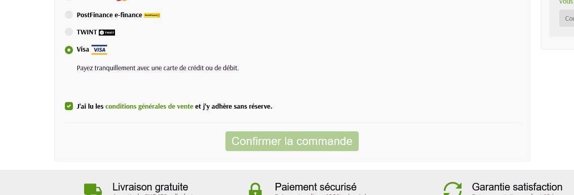

Alpinecare Posted October 14, 2021 Share Posted October 14, 2021 (edited) Bonjour à tous, un client m’a informé qu'il ne pouvait pas envoyé sa commande qu’après la procédure et acceptation des conditions le "bouton Confirmer la commande" envoi ne fonctionne pas et de couleur opaque au lieu du vert ? Un Bug ou erreur de ma part ? Merci pour votre aide précieuse. Stéphanie Edited October 14, 2021 by Alpinecare (see edit history) Link to comment Share on other sites More sharing options...

yodeux Posted October 15, 2021 Share Posted October 15, 2021 (edited) Bonjour Alpine Care, Mon problème était le même que le tien (je suis allé voir sur ton site) Voici ce que j'ai fait pour corriger : En attendant de trouver un solution et pour que nos clients puissent passer commande, j'ai modifié le fichier payment.tpl de mon thème en enlevant le "disabled" qui se mettait par défaut et en ajoutant la classe disabled à la place. Le résultat est le même, et ça s'enlève uniquement quand CGV et moyen de paiement sont cochés ! <button type="submit" {if !$selected_payment_option} disabled {/if} class="btn btn-primary center-block btn-general-bg btn-general-color"> {l s='Order with an obligation to pay' d='Shop.Theme.Checkout'} </button> devient : <button type="submit" class="btn btn-primary center-block btn-general-bg btn-general-color disabled"> {l s='Order with an obligation to pay' d='Shop.Theme.Checkout'} </button> Edited October 15, 2021 by yodeux (see edit history) Link to comment Share on other sites More sharing options...

magicbel Posted October 16, 2021 Share Posted October 16, 2021 Sur le thème classic, faut juste enlever {if !$selected_payment_option} disabled {/if} Vide ton cache. Je viens de faire la modif et tout est ok. Link to comment Share on other sites More sharing options...
