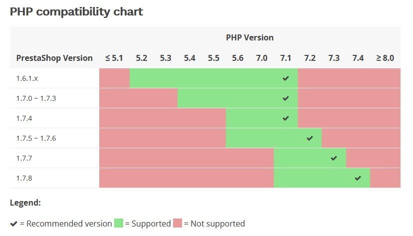

magicbel Posted October 18, 2021 Share Posted October 18, 2021 Bjr, Pas d'idée sur votre problème mais la version PHP est incompatible avec votre version de PS Version de PS : 1.7.5.0 Version de PHP : 7.3.31 Link to comment Share on other sites More sharing options...
Gta2019 Posted October 19, 2021 Author Share Posted October 19, 2021 Bonjour Magicbel, Merci pour cet éclairage. Je suis revenu à la version 7.1.33 . Bien entendu, cela n'a pas réglé mon problème, mais toute amélioration ou correction est bonne à prendre. Je continue de perdre mon temps chercher ... 🙂 Link to comment Share on other sites More sharing options...

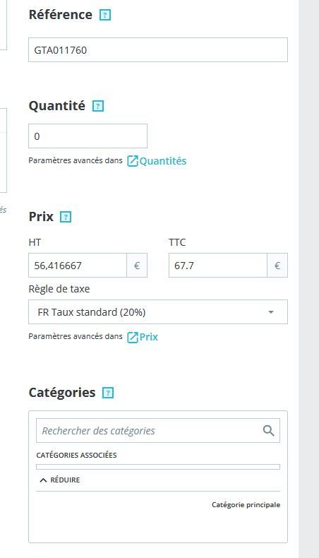

Gta2019 Posted October 20, 2021 Author Share Posted October 20, 2021 (edited) j'ai l'impression que j'avance. en mode debug en version test, je trouve ça . est-ce que c'est une piste ? De plus, c'est visiblement en cliquant sur le bouton de sauvegarde que se suppriment les données. Ce qui est malgré tout surprenant, c'est que je ne vois pas les catégories en relation, alors que dans l'exemple ci-dessous, j'en ai 8 dans ma base de données Symfony\Component\Debug\Exception\ ContextErrorException in src/PrestaShopBundle/Form/Admin/Product/ProductInformation.php (line 116) } else { $idProducts = explode("/", $_SERVER['PHP_SELF']); $idProd = $idProducts[6]; $this->categories = $this->formatDataChoicesList( $this->categoryDataProvider->getAllCategoriesNameByProduct( $id_product = $idProd, $root_category = null, Edited October 20, 2021 by Gta2019 (see edit history) Link to comment Share on other sites More sharing options...
