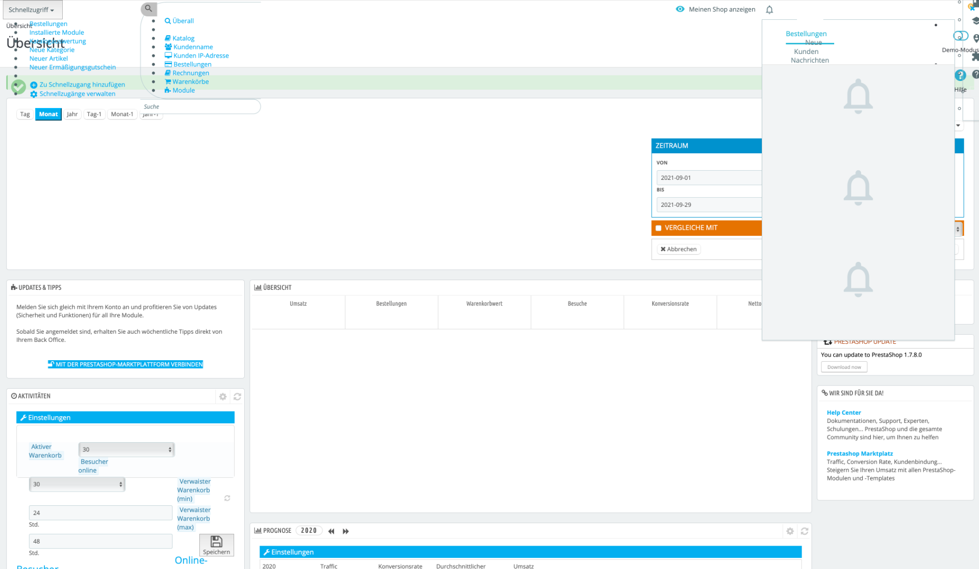

Andi111 Posted October 12, 2021 Share Posted October 12, 2021 Guten Tag, ich habe den Ordner in dem sich mein Shop befindet vom FTP runter geladen und anschließend in einen neuen Ordner hoch geladen. Dann habe ich eine Sub-Domain erstellt und dem neuen Ordner zugewiesen. Anschließend habe ich die Datenbank aus dem bestehenden Shop exportiert, in der Datenbank unter "ps_shop_url" die Sub-Domain angegeben und oben den neuen Datenbanknamen angegeben. Unter app -> config -> parameters.php habe ich die neuen Datenbankzugangsdaten angegeben. Dann habe ich noch über den FTP-Zugriff den Cache unter var -> cache gelöscht. Jetzt wenn ich mich im BO einlogge sieht die Darstellung so aus wie auf dem Screenshot den ich angehängt habe. Kann mir jemand sagen an was das liegen könnte? PrestaShop Version: 1.7.7.5 PHP Version: 7.3 Grüße Link to comment Share on other sites More sharing options...
JBW Posted October 12, 2021 Share Posted October 12, 2021 Sieht nach Problem mit CSS aus - versuche mal den Browser Cache zu löschen. Hat wahrscheinlich nix mit dem Problem zu tun, aber die .htaccess solltest du noch anpassen/neu generieren Link to comment Share on other sites More sharing options...

Andi111 Posted October 13, 2021 Author Share Posted October 13, 2021 Hallo nochmal, ich habe den Shop nach dieser Anleitung nochmal neu aufgesetzt: Also ich habe einen neuen Shop erstellt und die Daten mit meinen bestehenden Daten überschrieben. Ist aber das selbe Problem, das BO und auch das FO ist komplett zerstückelt. Die Sachen die veraltet sind habe ich dementsprechend auf die neuere Version angepasst. Die .htaccess Datei im root Verzeichnis habe ich wie in der Anleitung beschrieben neu generiert. Ja, in der Datenbank habe ich beide Einträge und auch die anderen Sachen (so wie in der Anleitung beschrieben) geändert. Hat jemand vielleicht noch eine Idee was man machen könnte? Link to comment Share on other sites More sharing options...

Nickz Posted October 13, 2021 Share Posted October 13, 2021 20 minutes ago, Andi111 said: das Ergebnis sieht man auf dem Screenshot welchen ich oben hinzugefügt habe nach löschen des caches? Quote Dann habe ich noch über den FTP-Zugriff den Cache unter var -> cache gelöscht. Dann lad sie wieder hoch. Der Fehler sieht nach CSS aus, vergleich mal die im Original und der Copie. Link to comment Share on other sites More sharing options...

Andi111 Posted October 14, 2021 Author Share Posted October 14, 2021 Hallo nochmal, erst einmal danke für eure Hilfe bisher. Ich habe die ZIP Datei über ein PHP Skript entpackt, das hat auch super funktioniert. Aber es will einfach nicht funktionieren. Ich habe jetzt nochmal (ich glaube mittlerweile schon das 5. oder 6. Mal) den kompletten Shop als Kopie in einen neuen Ordner gepackt. Die Kopie der Datenbank habe ich in eine leere Datenbank hoch geladen und natürlich vorher die nötigen Sachen angepasst. Anschließend habe ich in der Datei "parameters.php" die Daten von der neuen Datenbank angegeben. Aber jedes Mal wenn ich auf die Seite zugreife ist das BO und das FO komplett zerschossen. Link to comment Share on other sites More sharing options...
Nickz Posted October 14, 2021 Share Posted October 14, 2021 (edited) 9 hours ago, Andi111 said: Aber jedes Mal wenn ich auf die Seite zugreife ist das BO und das FO komplett zerschossen. Hast du Error report schon mal versucht? f12 und du hast die Inspect funktion des Browsers um zu sehen ob die CSS alle da sind. Eventuell ist auch ein Pfad in der DB der nicht angepasst ist. 13 hours ago, JBW said: Es reicht doch eine SSH Verbindung zum Server (sofern der Hoster das erlaubt) nun eine Windows CMD ist nicht das gleiche wie das Linux Terminal, Windows slash ist zum Beispiel \ und du musst so einiges erlauben was bei dem CMD nicht default ist. MAC habe ich keine Ahnung aber da viele Systeme einfach anders sein wollen nehme ich an das es da auch nicht so einfach geht. Edited October 14, 2021 by Nickz (see edit history) Link to comment Share on other sites More sharing options...
