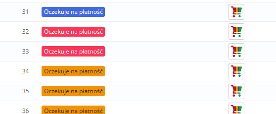

lukash4 Posted October 12, 2021 Share Posted October 12, 2021 Czy jest jakiś sposób aby usunąć statusy dodane przez bramki płatności? Przy każdej aktualizacji modułu dodawane są te same statusy które są już wielokrotnie powielone. To samo z pozostałościami po odinstalowanych już modułach (np. PayU). Presta 1.6. Link to comment Share on other sites More sharing options...
0 Krystian Podemski Posted October 13, 2021 Share Posted October 13, 2021 Po pierwsze, taki błąd powinieneś zgłosić twórcom modułu. Po drugie może to powodować problemy dla danych historycznych, a samo usunięcie musi nastąpić z poziomu bazy danych. Zacząłbym jednak od zgłoszenia tego developerowi ponieważ coś takiego nie powinno się dziać. Link to comment Share on other sites More sharing options...
