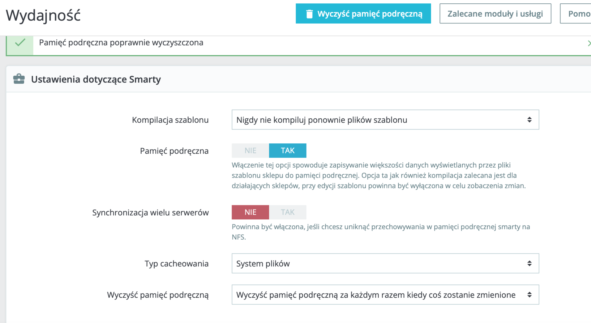

11 hours ago, () Maciej () said:
Czyli powinieneś po wgraniu backupu zregenerować całe cache sklepu. Pozostawienie tego co było w backupie często generuje dodatkowe błędy, bo nawet po udanym przywracaniu są niezgodności chociażby w datach modyfikacji plików na serwerze.
Ja zawsze po przywracaniu wyłączam w BO całe cache, czyszczę ręcznie foldery z plikami tymczasowymi i dopiero odpalam na nowo cache.
zrobione...bez zmian
  • 0
mógłbyś mnie jakoś poprowadzić przez procedury czyszczenia itd?
